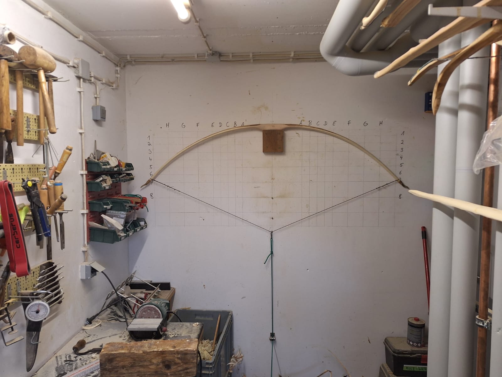

Hasel fertig getillert. Heute an den Resturlaubstagen eingeschossen.. 74# @28,5" da merkt man dass man über den Winter ned geschossen hat >:)
ich werd ihn an mehreren Stellen noch wickeln, zwecks Optik
Re: Saplingbow 18, MrCanister, Apfel, Hasel
Verfasst: 29.01.2026, 15:38
von fatz
Strammes Kerlchen! Sieht auf dem Foto aber so aus, als waer er oben zu steif
Verfasst: 29.01.2026, 16:04
von MrCanister123
fatz hat geschrieben: 29.01.2026, 15:38 Strammes Kerlchen! Sieht auf dem Foto aber so aus, als waer er oben zu steif
könnt man meinen aber dadurch dass er ja hier den reflexen Bereich hatte ( bei beiden WA ab Mitte des WA ) passts eigentlich
Verfasst: 29.01.2026, 17:38
von Hieronymus
Ich bin bei Fatz ;)
G-h da tut sich nicht viel und du hast auf der anderen Seite dort eine Biegung drin. Ich weiß nicht was ihr immer mit den Reflexen Stellen habt....

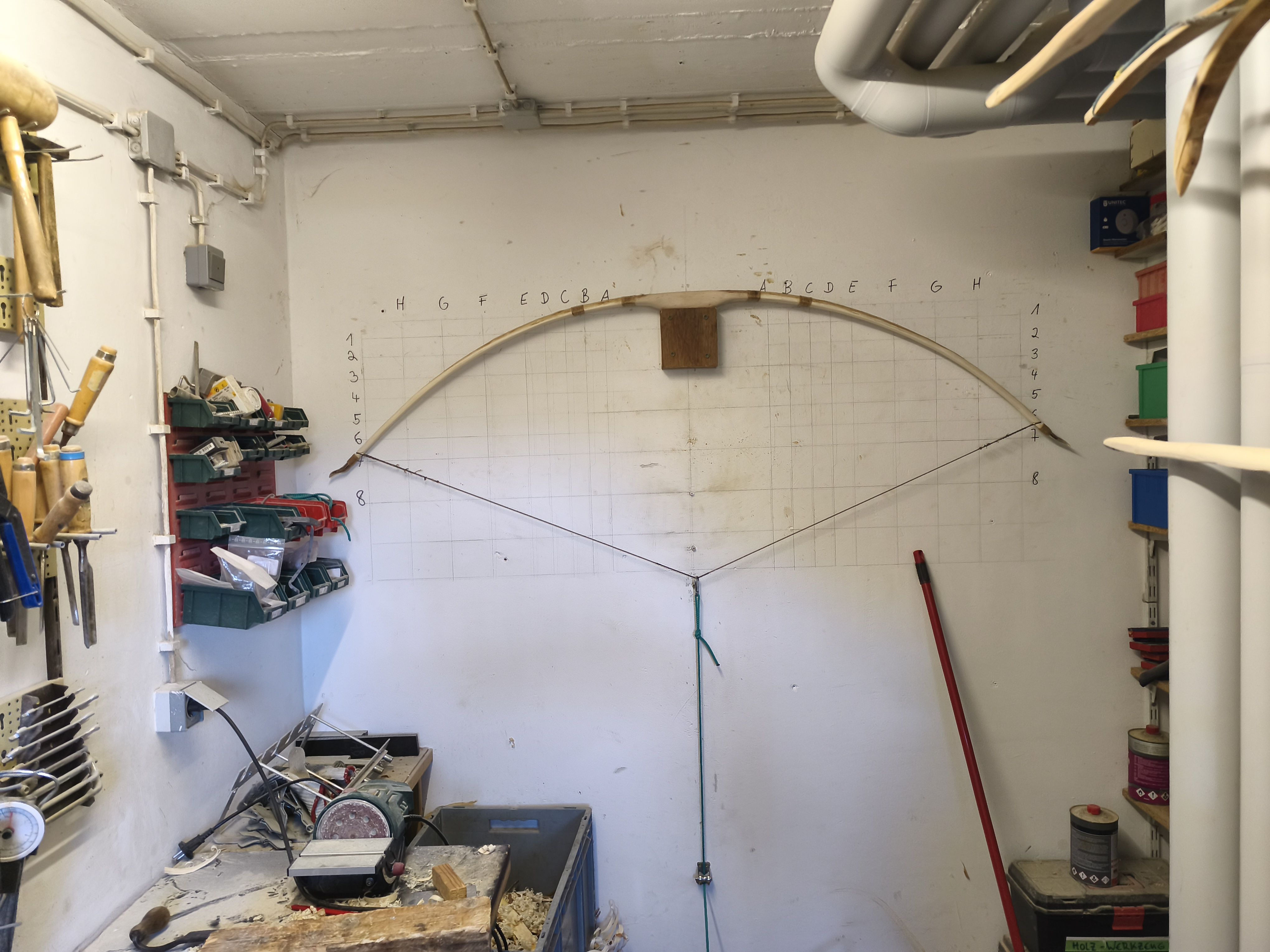

Hasel:
fertig getillert auf 29,5". hat noch n bissl was abgespeckt aber ned viel. liegt jetzt nach dem einschießen und den nächsten 50Pfeilen bei 69#
Wicklungen hab ich gestern mit Hanf auch noch angebracht, passt zu den Enden (urig) .
Bogen bekommt heut sein Finish.
29"
29"
Verfasst: 30.01.2026, 12:45
von schnabelkanne
Zeig bitte noch ein Bild vom abgespannten Bogen am Tillerbaum.
