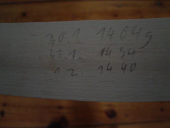

@acker: wie hast du das Holz so schnell trocken bekommen?
Gruß, moc
und auf 30" auszug 45 lbs also genau so, wie ich's gerne wollte ( nettes Holz
allerdings sieht er noch nicht so schön aus mit seinem "blauen Hemd".
Bilder folgen.
Gruß, moc

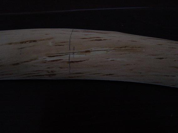

Mein Holunder reißt und reißt.
Zwar noch immer auf der "richtigen" Seite, so daß man trotzdem einen Bogen draus bauen kann, andererseits "delaminiert" er sich zunehmend, womit ich sagen will, dass sich die Jahresringe voneinander lösen.
Selbiges kann ich natürlich nur an den Schnittflächen beurteilen: Wir werden sehen...
Ach ja: Ich habe jetzt auf ca 80 cm etwa 60° Drehung. Bild folgt.

Re:
... mehr als tausend Worte!

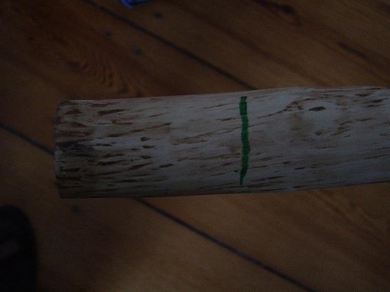

Re: "saplingbow" Bogenbautunier 2
Das Ende, welches ab muss. felsenschlange i
Der Riss, der so jetzt wieder in den Griff kommt. Vorher war die Mitte weiter links. felsenschlange j

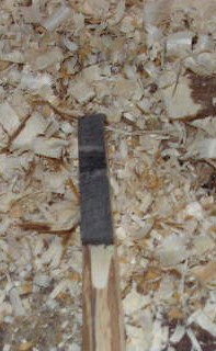

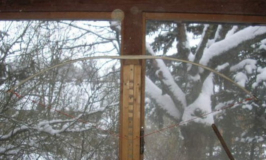

@moc: Der ist schon lange trocken, habe doch relativ früh am Anfang des Tuniers einen Hasel aus´m Garten zum trocknen gelegt, aber auch der andere ist schon so gut wie fertig.
@Squid: Beglück uns doch mal mit ein paar Fotos.
Der Hasel lies sich von alleine bauen, schon sehr schnell.
Die overlays sind aus Büffelhorn und mit 5min Epoxy verklebt.
Zuggewicht 41# @26 "
Denke, das er nach dem Feinschliff bei etwa 40# @ 28" liegen wird, es sei denn ich temper da noch dran rum, aber das denke ich eher nicht.
Da diese Hälfte einsetig viele Knubbel und Äste hatte, habe ich ihn noch mal geteilt mit der Bandsäge und mich für einen "ELb-artigen" entschieden , steifer Griff und flacher Bauch.
Der Griff kann noch ein wenig schmaler werden, passiert auch gleich.
Werkzeuge: E Hobel, Bandsäge, Ziehmesser, Ziehklinge, Raspel, Band&Tellerschleifer, Dremel.

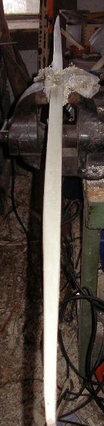

@Mütze: Wie wirst Du den Riss behandeln?
Der Haselelb wiegt 379 g
Tiller bilder vom Hasel:

@Mütze : Danke für die ausführliche Antwort
und ja Du hattest den Sekundenkleber schon erwähnt
So, Griff ist nun schmaler und die Nocken geformt beides mit dem Band und Tellerschleifer.
Mit einem dünnen Japanspachtel den ich als Ziehklinge mißbrauche habe ich den Rest vom Bast entfernt, die kuhlen wurden mit der Schwanenhalsklinge ausgeschabt- nu ist sie plan weiß.
Die Nocken müssen nun eine neue Sehnenkerbe bekommen und dann gehts ans finish.
Gruß acker
Gruß acker

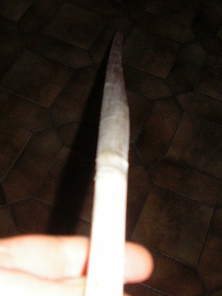

So Bogen fertig
Ich muss sagen ich bin begeistert. Ist schön geworden aber muss noch ein bisschen Kosmetik abbekommen. Ich schleif noch von Hand die Kanten rund und dann mach ich mal Update Bilder.
Pfeil ist auch in Arbeit:
4 1/2 h bis jetzt und es fehlt noch die Nocke und die Federn. Das wird der erste und letzte Pfeil aus meinen Händen sein
Mein Respekt vor Pfeilbauern ist um das 20fache gestiegen.
Bis dann ihr Nachtschwärmer
