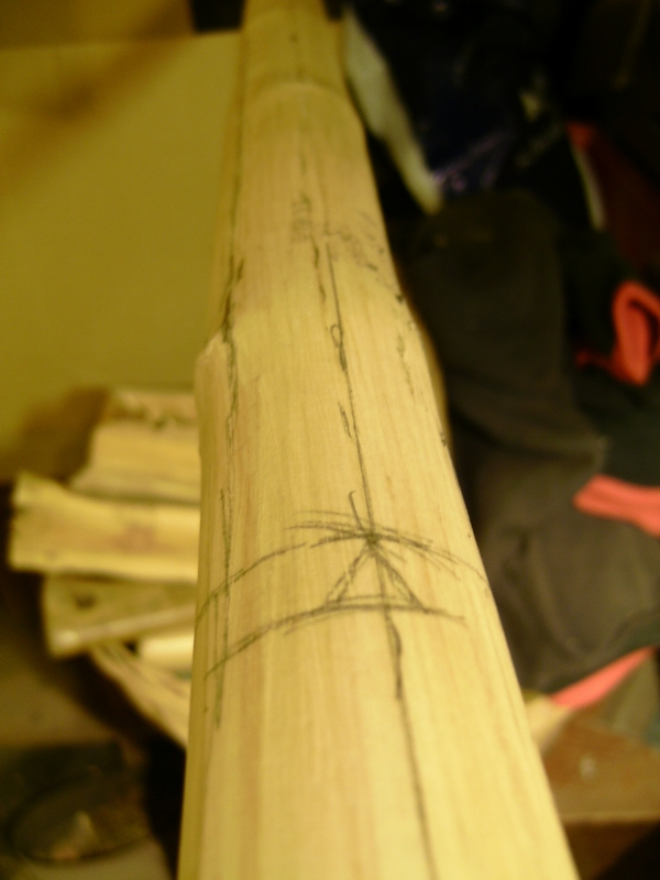

Krumme Ulme
Für meinen ersten Saplingsbogen habe ich eine Feld-Ulme gewählt. Und da ich ein vorsichtiger Mensch bin, nicht unbedingt das beste Holz für den ersten Versuch genommen. Schief und krumm war sie und wurde sofort nach dem Zurechtschneiden mit dem Zugmesser 1 mal gedämpft. Krumm ist sie immer noch , aber die Bogenenden und der Griff sind auf einer Flucht.
Länge derzeit 152 cm, es soll ein halbpyramedialer Bogen mit rund 50 bis 60 lbs werden. Die maximale Wurfarmbreite wird nur rund 33 mm betragen, denn mehr gab das Holz leider nicht her.
Ich möchte einen möglichst hohen Auszug erreichen; deswegen und wegen der besseren Trocknung ein biegender Griff.
Chronologie:
7. Februar 2011 Sapling gefällt und gespalten
8. Februar 2011 Sapling mit Ziehmesser in Form gebracht , Tiefe derzeit zwischen 20 und 25 mm. Anfängliche Restfeuchte 29%
14. Februar Sapling nochmals gedämpft, da er sich während der Trocknens verzogen hat.. Restfeuchte jetzt 12 % . Ich werde jetzt noch eine Woche warten und dann mit dem Tillern beginnen
Und hier ein Foto:
Chronologie:
Und hier ein Foto:

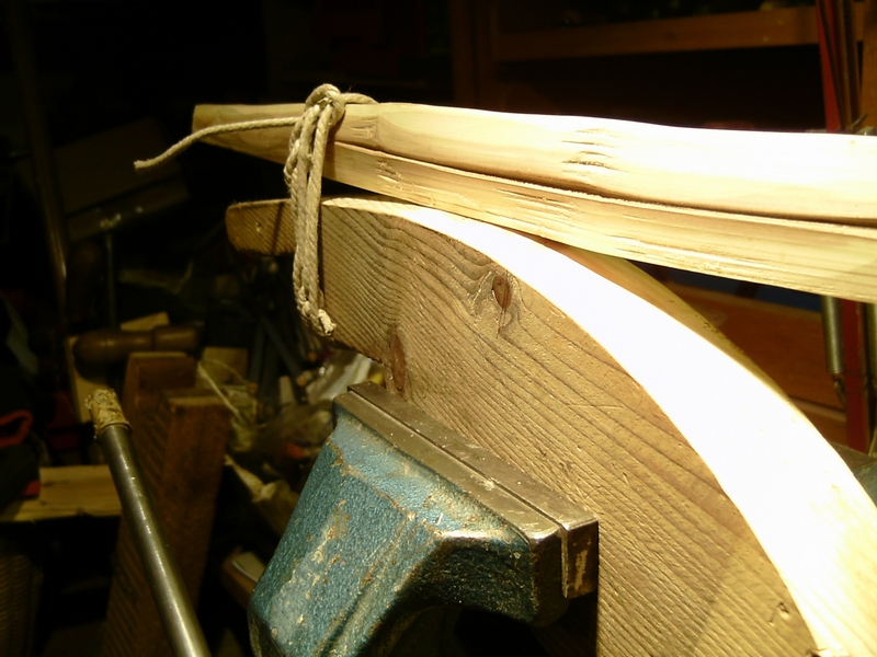

...kurzer Zwischenstand bei mir:
Meine 2 Flieder sind absolut rissfrei getrocknet!
Gestern habe ich sie gerichtet, und wie schon letztes Jahr, erneut festgestellt:
FLIEDER zu richten ist die reine FREUDE!
Nur wenige Minuten die Heißluftpistole draufhalten, und selbst im Griffübergang, Dicke geschätzt 3 x 4 cm (halbierter Stave) lässt sich das Zeug biegen, als wäre es weiches Metall! Dabei musste es NICHT mal bis zur Bräunung erhitzt werden, ist nicht gerissen - UND hält die Biegung perfekt, max. 5% Rückgang! Sogar den lediglich gerissenen Griffbereich mit vollem Stammquerschnitt konnte ich begradigen.
Heute Abend wird noch mal an weniger stark verzogenen Stellen "feinkorrigiert", dann kann das Tillern beginnen!
Grübeln tu ich immer noch, wie ich den Längsriss im Griff verfülle...
Den Markkanal werde ich im Griffübergang einfach belassen.
Hier wird er begradigt:
...hat geklappt! Ein paar kleine, seitliche Korrekturen und er ist quasi gerade:
