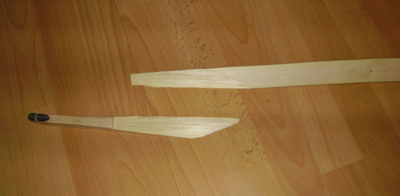

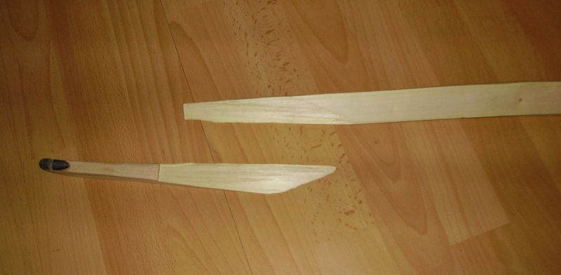

Re: "saplingbow" Bogenbauturnier 3.1
moin,
Ein Bild sagt mehr als tausend Worte:
Er war schon getillert und mit gut 200 Pfeilen eingeschossen. jetzt wollte ich nur noch ein paar kleine Unebenheiten korrigieren...
und dann bei ca. 22" DAS!!. ist wohl stark nachgetrocknet.
naja, wenn er es auf die sanfte art nicht versteht, müssen wohl andere Methoden her
--> er ist noch nicht aus dem Rennen !!!!
Gruß, moc
Gruß, moc
Eigentlich ein "schöner" Bruch: Er zeigt einen Top-Faserverlauf. Aber wieso ist die Bruchstelle Richtung Tip so schnurgerade und genau 90° zum Bogen? Hast du da eine kleine "Sollbruchstelle" beim Bearbeiten verursacht bzw. übersehen??
