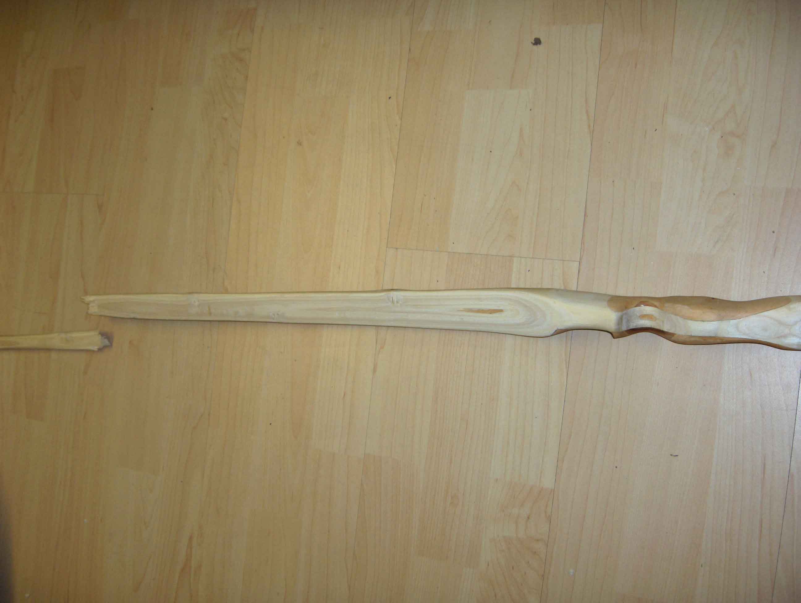

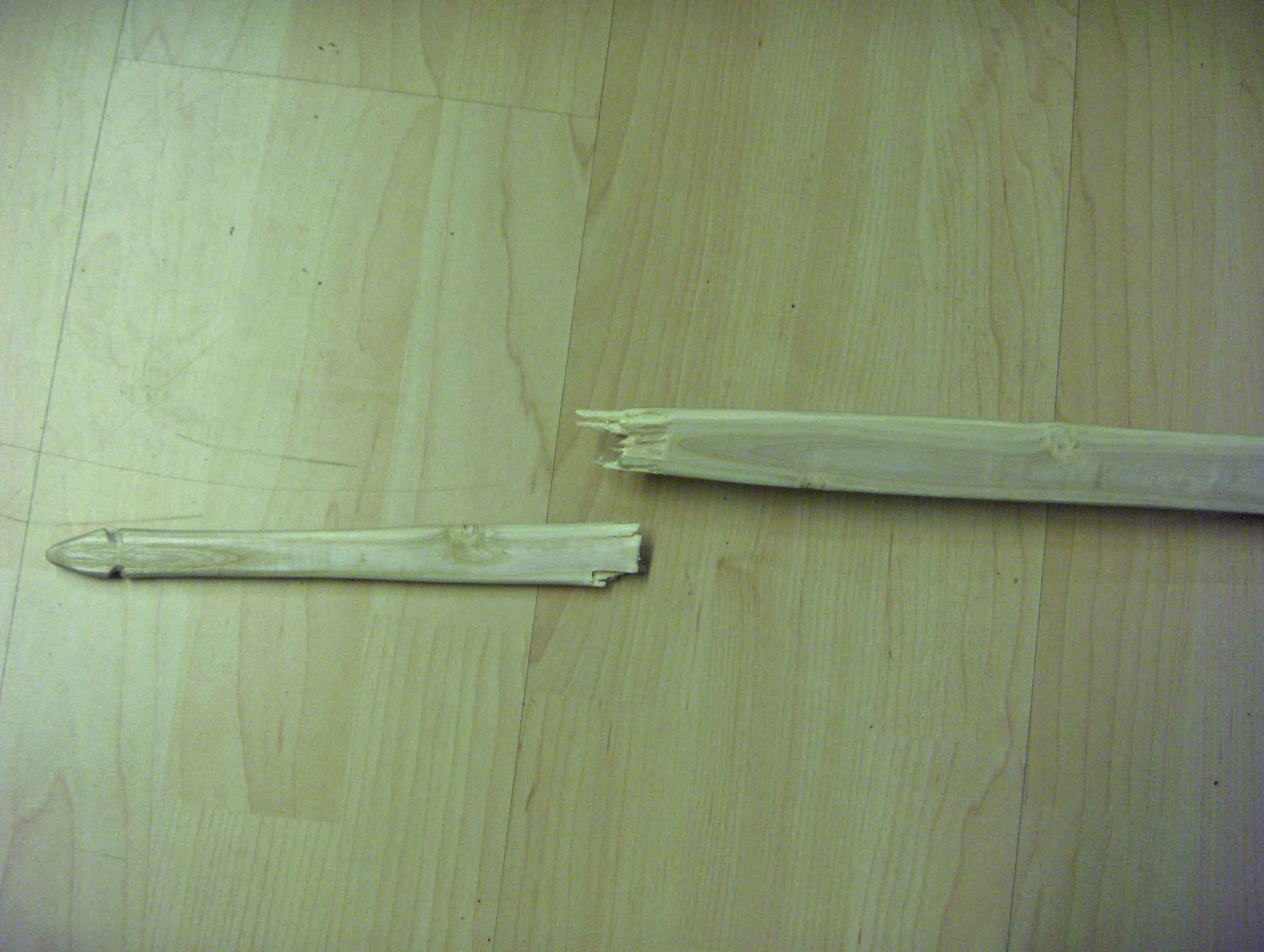

Squid hat geschrieben:Eigentlich ein "schöner" Bruch: Er zeigt einen Top-Faserverlauf. Aber wieso ist die Bruchstelle Richtung Tip so schnurgerade und genau 90° zum Bogen? Hast du da eine kleine "Sollbruchstelle" beim Bearbeiten verursacht bzw. übersehen??
ich denke, dass ich beim bearbeiten des aufgesetzten Holzstückes ( das graue Holz, links ) den obersten Jahresring etwas angekratzt habe. Das in Verbindung mit relativ dünnen Jahresringen war dann wohl zu viel.

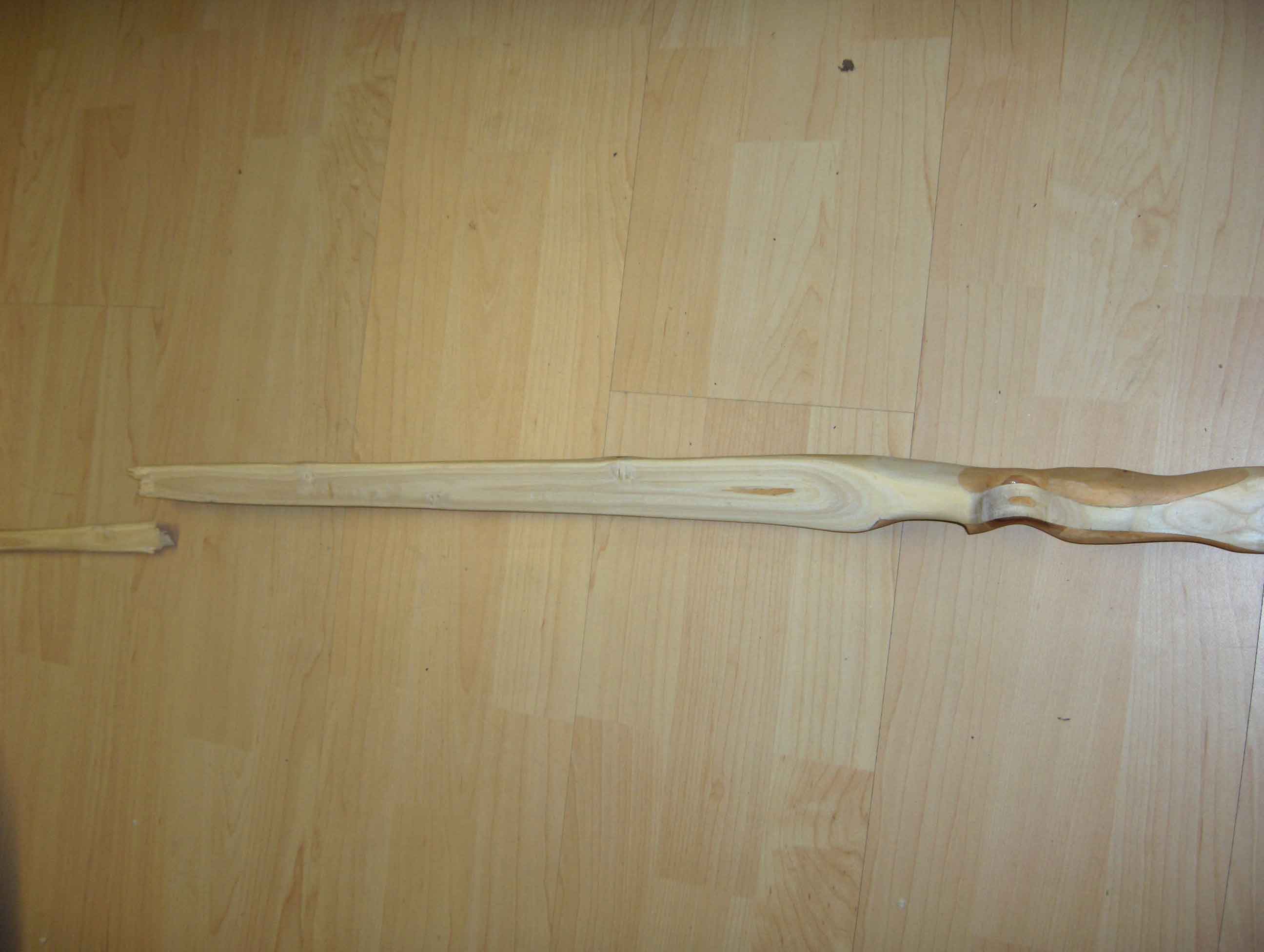

So meine Esche hatte die Quälereien satt und hat sich verabschiedet. Ich habe aber viel von Ihr gelernt. Z.B. dass man dem Griff vorher nicht so viel Zeit und Arbeit schenken sollte ( das war auch Dirks Meinung am Wochenende). Naja 2 habe ich ja noch. Einer fast fertig und der andere wird jetzt weiter gequält.

@ moc
der Bruch sieht super aus ! ;D
ich meine damit--noch ist nicht alles verlooooren .
Mit Weissleim (von mir aus auch mit EPOXY kleben, Leinenfäden auf dem Rücken 3 cm über die Bruchstellen kleben, mit Wicklung sichern
so hab ich mal einen Möllegabet im Übergang zu den Needle geflickt--ist schon paar Jahre her--und er schießt immer noch.
Gruß Arcus

Also für mich sieht das nach trockenem sprödem Holz aus... Kurze Fasern, wenig Fransen und relativ gerader Bruch...

GerhardP hat geschrieben:So meine Esche hatte die Quälereien satt und hat sich verabschiedet. Ich habe aber viel von Ihr gelernt. Z.B. dass man dem Griff vorher nicht so viel Zeit und Arbeit schenken sollte ( das war auch Dirks Meinung am Wochenende). Naja 2 habe ich ja noch. Einer fast fertig und der andere wird jetzt weiter gequält.
Gerhard
@ GerhardP schade eigentlich,mir gefiel der Griff ;)
und wenn du eine Rettung versuchst mit schäften ,kleben und wickeln.
Gruß Habeljoe

@Moc: Ach ja, das hatte ich vergessen: Der Bruch ist behandelbar. Mit Klebstoff und Wicklung.
@Gerhard: Schlechtes Holz, kaum Fasern im Bruch. Schade! Und ich halte den bruch auch nicht für gut zu reparieren - die Bruchflächen sind einfach zu klein.

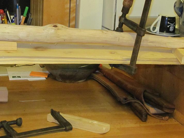

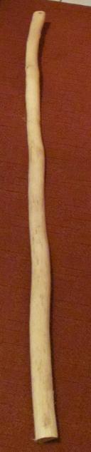

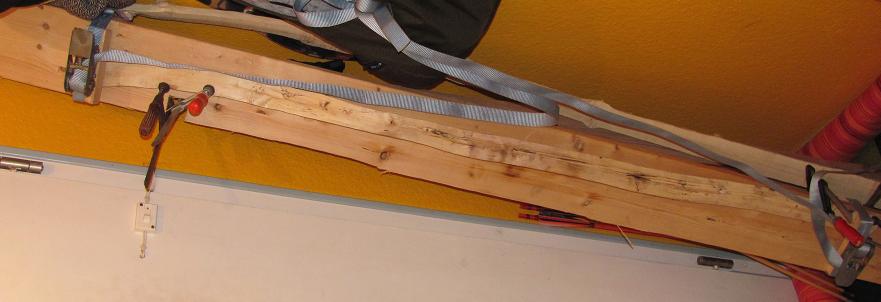

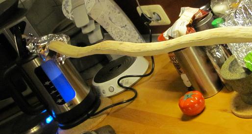

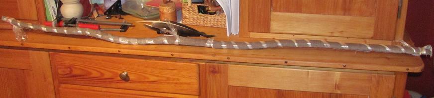

So langsam bin ich mir nicht mehr so sicher, ob die Zeit noch reicht. Aber ich bleib erst ma dran.
Die 180 Grad Verdrehung auf 150 cm hab ich durch mehrfaches Dämpfen und mit Heissluftpistole-Beschießen auf etwa 10Grad reduzieren können.
Ich hab dann mal nen Bogen reingezeichnet und mit Raspel und Ziehmesser rausgeschafft.
Dann hab ich noch versucht im Dampf einen Knick zu beheben. Ist leider nur mäßig gelungen. Hat sich wieder zurück geknickt. Die Sehne wird ziemlich links im Griff laufen.
Als weiteres bekam die Hainbuche dann ein Kleidchen aus schwedischem Leinen, fixiert mit Weissleim D3. Und so ruht sie nun mit Frischhaltefolie gewickelt und trocknet wieder vor sich hin.

@KK : Das kostet beim nächsten mal ne Runde Pils 8)
http://www.fletchers-corner.de/download ... =15623&t=1
KnechtKarl
Beiträge: 791
Re: "saplingbow" Bogenbauturnier 3.1
Beitrag von KnechtKarl »
Hö?
Nicht dass ich nicht gern auch mal ne Runde werf, aber warum???
Ich steh grad aufm Schlauch
Beiträge: 10951
Weil du die Zwinge ohne Schutz angesetzt hast
KnechtKarl
Beiträge: 791
Achsooooooooooooooooooo...
aber das täuscht. Der Bpgen ist noch nicht auf Maß. Der Schutz ist also das zusätzliche Holz um den eigentlichen Bogen drumherum.
Ätsch!
Beiträge: 10951
::) Aber die ist doch auf dem Rücken gezwingt ::) ,,,na ja , das lassen wir dann grade mal noch so mit den Übermaßen durchgehen >:)
