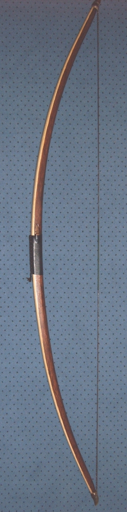

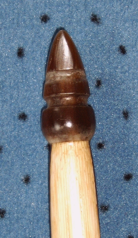

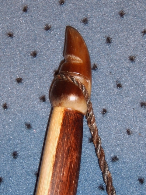

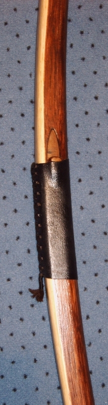

Rattan-Elb
Auf Standhöhe:

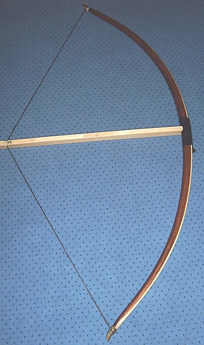

Bei 24" Auszug:
Griffbereich:

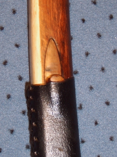

Pfeilauflage und arrow-pass

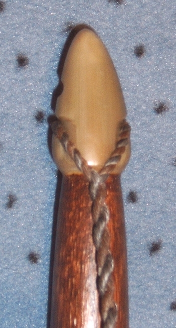

Obere Hornnocke:
Obere rückenseitig:

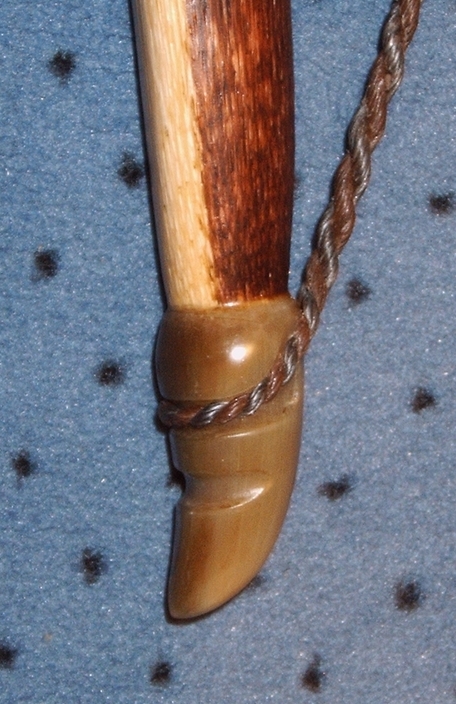

Untere Hornnocke:
Untere bauchseitig:

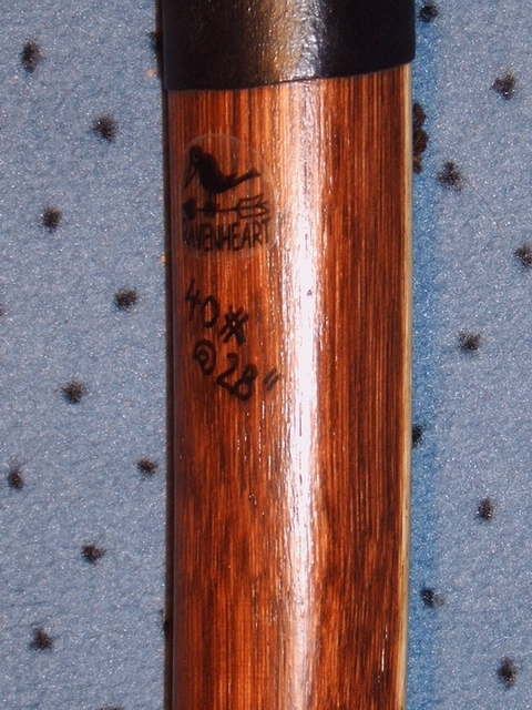

Logo und Auszug:
Daten:
Gesamtlänge:
1,53m, zwischen den Sehnenkerben 1,47m
Material:
Geschälter Rattan (Manau), Bauch = Stab-Außenseite,
Büffelhorn-Sehnennocken,
Arrow-pass und Pfeilauflage aus Leder,
Ledergriff,
Beize:
Clou-Rustikalbeize, Mischung aus je 1/2 193 und 2815
(Hinweis: In der Realität ist das Braun etwas weniger gelblich! Um genau diesen oder sogar noch einen orangeren Farbton zu erzielen, müsste man der Mischung noch einen deutlichen Anteil GELBE Beize (die es auch von Clou gibt, weiß leidern die Nummer nicht) zufügen!)
Querschnitt:
Rücken leicht gewölbt, Seiten gerade, Bauch = Halbkreis
Tiller:
Kreisbogentiller, voll arbeitender Griffbereich, Enden steif.
Querschnittmaße (Breite/Dicke, cm):
Griffbereich > 3,35/3,1
Vorm Übergang zu den Hornnocken > 2,1/2,1
An den Hornnocken > 1,55 (kreisrund)
40#@28"
Stringfollow nach 1 Tag Roven: 1,5 cm
