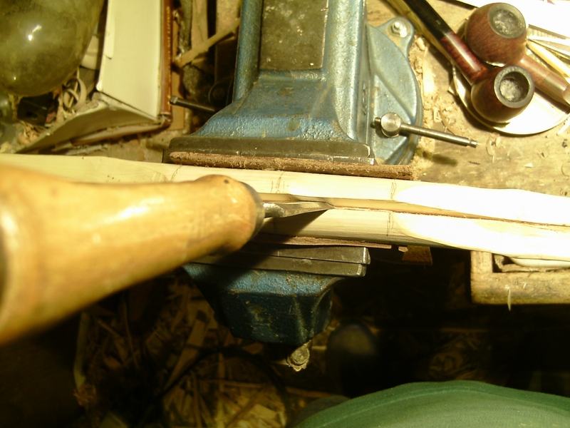

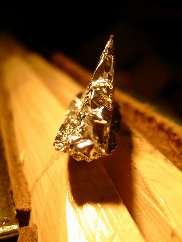

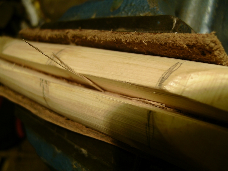

So, Fortschritt bei mir: Riss-Kosmetik im Griffbereich! Zur Erinnerung: Ich hatte, weil die Flieder-Staves dünn waren, im Griffbereich den vollen Querschnitt belassen. Weil Flieder aber ohne Ende reißt, den Griff mittig geschlitzt, um wenigstens den (unvermeidlichen) Riss vorzugeben! Man gut! Der Spalt hat sich fast 1 cm breit geöffnet!

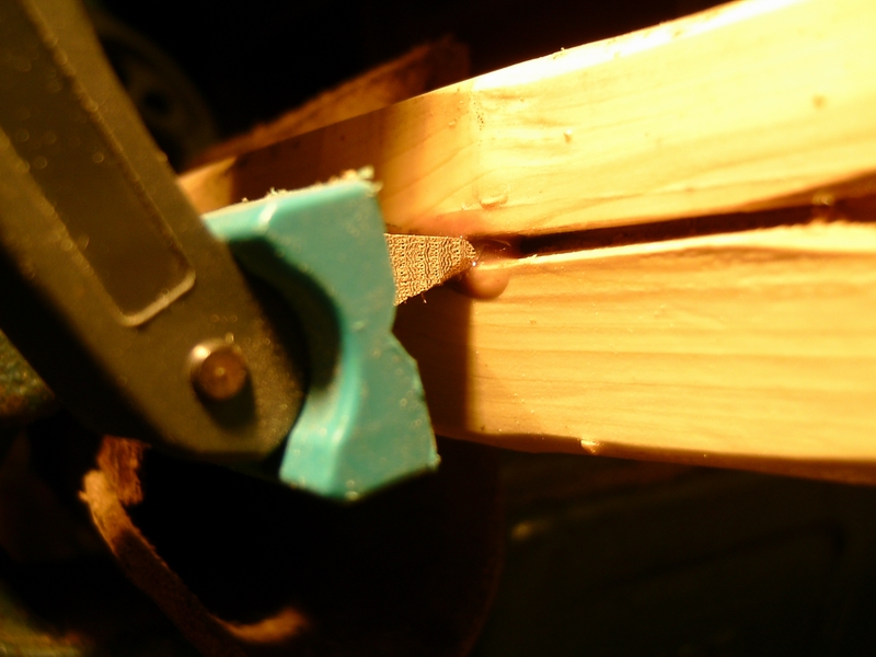

Zuerst steche ich den Riss sauber und glatt...:
...und entferne alle Späne bis in den Markkanal:

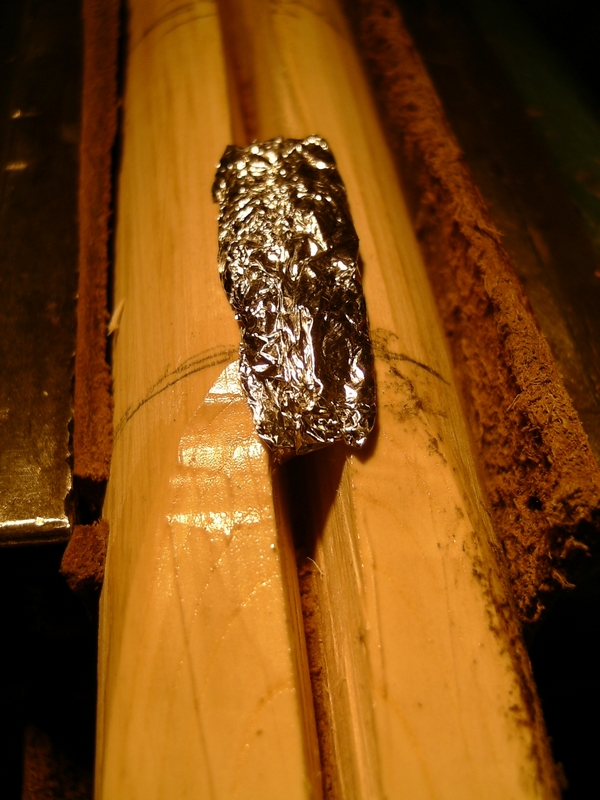

Dann "stopfe" ich Alufolie hinein! Die schmiegt sich an, hält dann aber die Form:
So bekomme ich einen Anhalt über Dimension und Form der Kerbe:

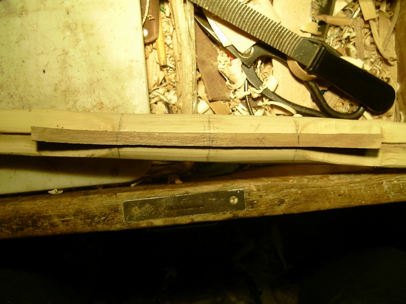

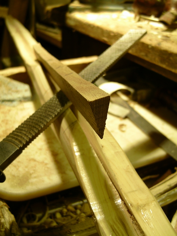

Als Material entscheide ich mich für Rotulme-Kern! Das ist gut zu bearbeiten, elastisch, und passt in der Farbe zum Flieder-Kernholz. Ich säge einen Keil-Streifen heraus und feile den auf Maß nach dem Alufolien-Abdruck:
Immer wieder passe ich ihn ein, markiere, wo er noch klemmt, und arbeite nach:

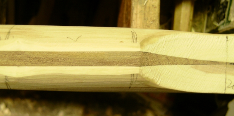

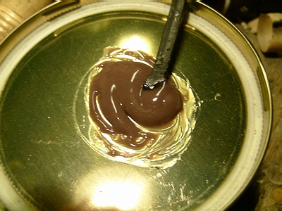

Dann rühre ich Epoxi an und gebe einen 1/2 Tropfen Lösungsmittel-Beize hinzu, um es farblich anzupassen:
Dann wird alles eingematscht, und der Keil sanft hineingedrückt. Nicht zu stark, sonst spaltet er das Holz!
Das Ergebnis kann sich sehen lassen:

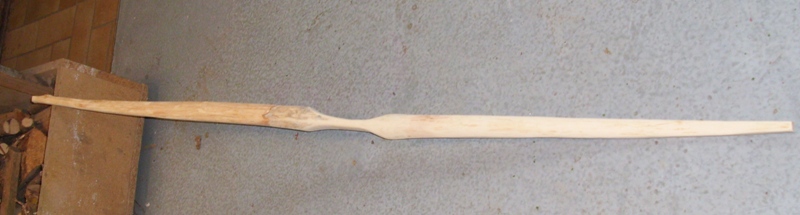

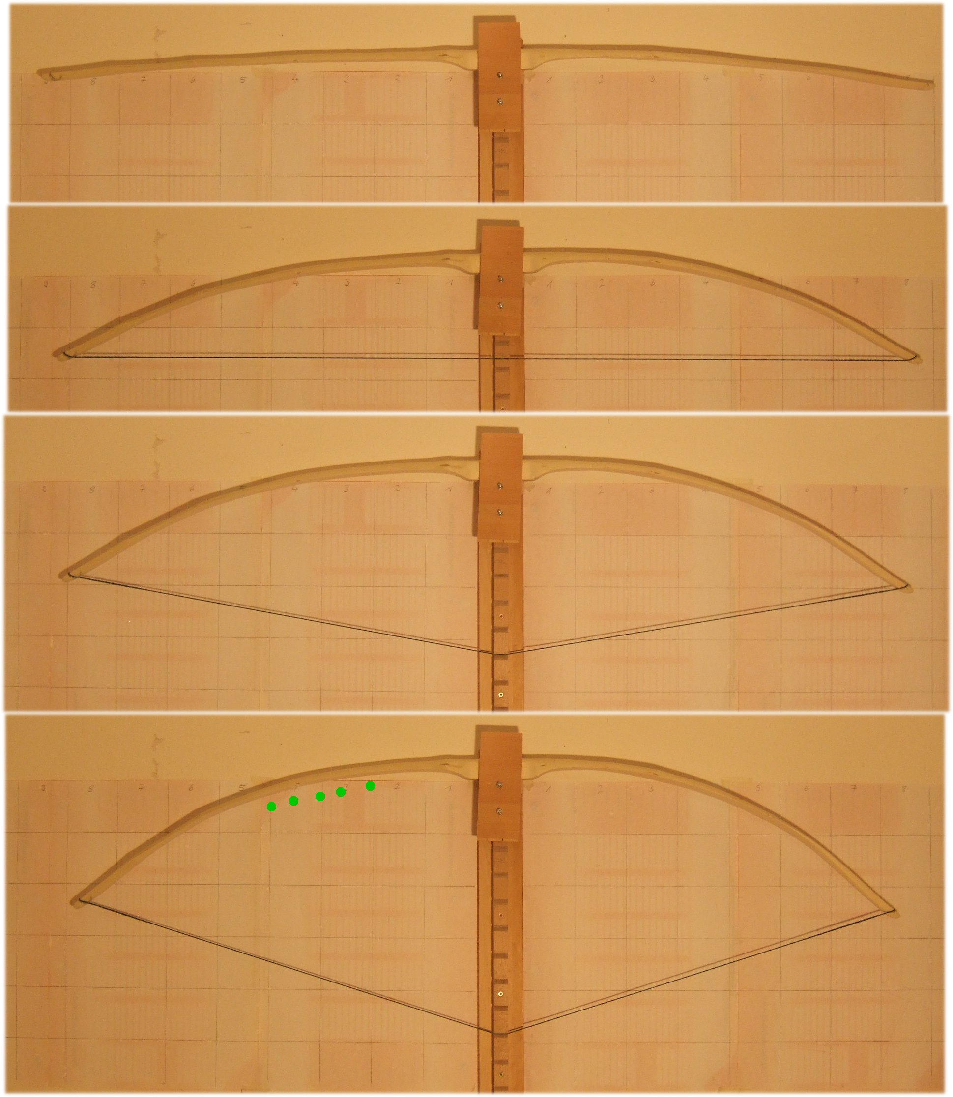

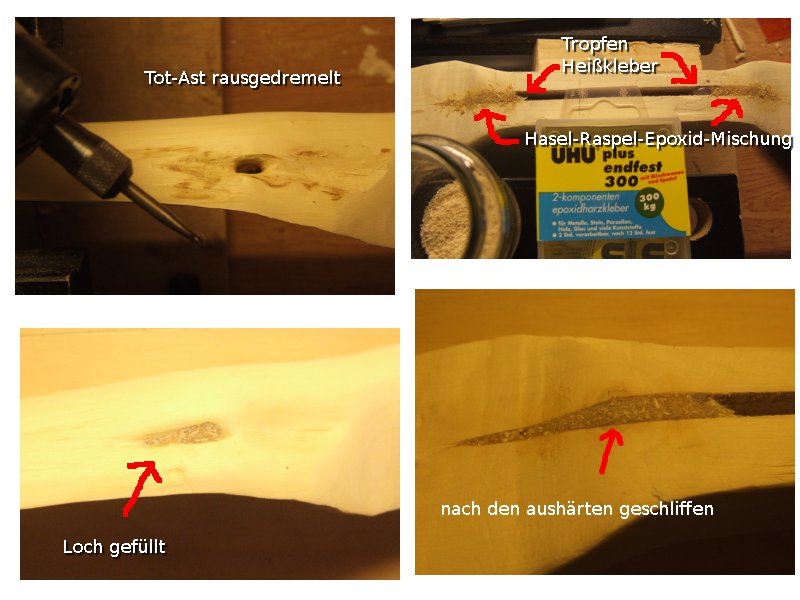

mit meinem Hasel ging's weiter:
- den Rücken glatt gemacht (100er, 180er Papier, dann 00 Stahlwolle)
- den aufgegangenen Griff im sichtbaren Bereich versorgt (gerade lese ich bei Rabe wie man das richtig macht :-)
- einen kleinen Tot-Ast rausgefräst und verfüllt (nur aus kosmetischen Gründen)
- die Nocks gedremelt. Da muss jetzt eine passende Feile her, der Dremel ist mir da zu riskant...
- eine Sehen gezwirbelt, ich bin bei 67'' N/N
und mit dem tillern angefangen. Ich denke dass ich auf 40# komme. An der grünen Punkten ist's noch zu steif, was meint ihr zu den Enden?

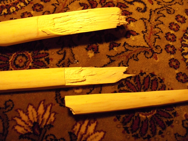

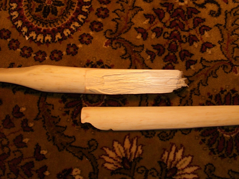

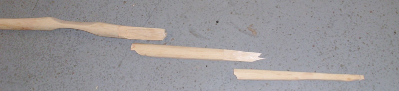

heute also gings weiter mit der Esche/ehemals Ahorn, eine Woche durfte er ruhen. Dann hab ich die hässlichen Wasserflecken abgeschliffen, hier der Unterschied links - rechts und dann gings ans tillern, Bodentiller sah gut aus und dann beim ersten Aufspannen das: das wars...
Was sagt ihr denn dazu?

Ich sag dazu nur: trockene kalte Winterluft in der Wohnung... Miss mal nach, ich wette das Holz hatte keine 8% Feuchte...

@Polly
Autsch, das ist ja wie ein Schlag in den Magen.
Ich denke, Gali hat recht mit der Tockenheit. Für Esche, die ich auch gern verarbeite, sieht mir der Bruch sehr glatt aus. Meine bisher gebrochenen Eschen hatten einen viel "ausgefransteren" Bruch. Und daß gleich 2 Stellen gebrochen sind, deuten auch irgendwie auf "Keks-Konstenz" hin.
Mach mal Nahaufnahmen von den Bruchstellen.
Re: "saplingbow" Bogenbauturnier 3.1
irgendwie ist der Bogenrücken ja ganz gerade gerissen, und da die Jahresringe ja wirklich hauchfein waren ( also total grottig) glaub ich, ich hab da mit dem Messer beim Schälen gemurkst aber seht selbst
trockene Luft hab ich eigentlich gar nicht in meiner Wohnung, aber ich mess den morgen trotzdem mal, galli.
Was sage ich dazu hm :
1: Du hast keinen Bruchtest gemacht
2: Hättest Du einen Bruchtest gemacht wäre dir sofort die untauklichkeit des Holzes ins Auge gesprungen und den Rücken mit einem Bruchschutz versehen .
3: Der Bruchtest hätte Dir eine Menge Arbeit erspart bzw einen heilen Bogen gebracht
4: nicht drum ärgern liebe polly sondern aus der Erfahrung lernen und auf zum Nächsten !

Da hat wohl jemand beim Schälen die Rinde, quer zum Stave, mit dem Messer in Segmente aufgeteilt, oder?!
also ja ich gestehe, Bruchtest hab ich keinen gemacht - aber falls mal irgendwann ein Holz mit dünnen Jahresringen schreit, vergess ich das bestimmt nie mehr wieder.
Ich ärgere mich auch überhaupt nicht, ich steh noch unter Schock, immerhin ist mir der eine Wurfarm schön ins Gesicht geknallt, da wusste ich ihm ersten Moment so gar nicht, was da eben passiert ist. Schon beeindruckend, wie das knallt und welche Kraft die Teile entwickeln können.
Blacky,
dich allerdings muss ich enttäuschen! Es ehrt mich zwar, dass du mir soviel taktisches Vorgehen zutraust, aber Segmente im Wurfarm mit dem Messer markern, darauf käm ich ja im Traum nicht! Wozu soll das denn gut sein?
Aber ich versteh schon, wie du da drauf kommst, die Bruchstellen sehen verdächtig gerade aus, nur Absicht wars nicht.
polly

@Polly: O.k. der Schock muss überwunden werden, dazu am besten sofort (SOFORT) ein neues Projekt beginnen. Am besten mit einem wirklich guten Holz.
Zum Bruch: Wie die Vorredner schon sagten: Sprödes Holz und entsprechend "typischer" Bruch. Esche hat nun mal die Eigenschaft, bei schmalen Jahresringen wirklich fast nur "keksiges" Frühholz zu entwickeln. Da nützt dann auch kein Backing, nur schade um die Arbeit.
Viele scheuen sich vor einem anständigen Bruchtest. Wenn man sich da mal ein wenig eingearbeitet hat und irgendwo im Keller oder in der Abstellkammer an der Wand eine ensprechende Halterung gebaut hat, dann geht der Bruchtest eigentlich routinemäßig vonstatten und erspart einem Stunden, Tage, Wochen an Arbeit und natürlich den Schock des Bruchs.
Iss so, einfach machen!
Wenn man aber wie Rabe schon viele Eschen verarbeitet hat, dann "fühlt" man das schlechte Holz sofort beim Bearbeiten. Und dann fühlt man auch die fettige, elastische Gras-Esche, die fast unkaputtbar ist.
