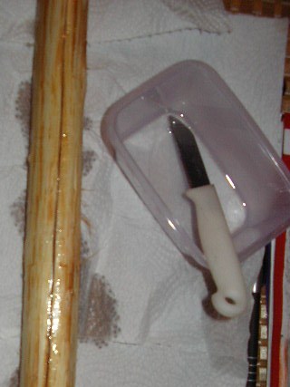

Habe nun eben den Riss im Wacholder mit Laminierharz gefüllt und anschliessend schön in Folie eingepackt damit das Harz schneller bindet und nicht rumsaut weil es flüssig wie Öl ist.
Denke das es bei Kaminwärme in 2 -3 Tagen hart ist und ich das backing auf den Wacholder leimen kann.
