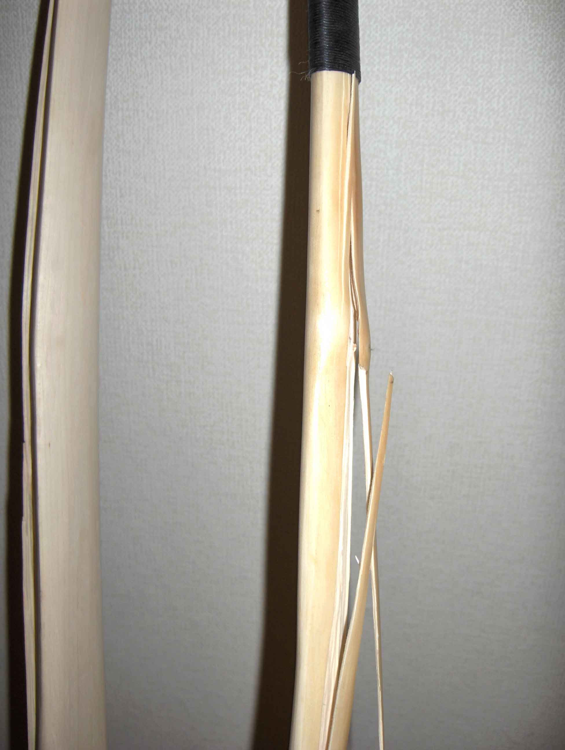

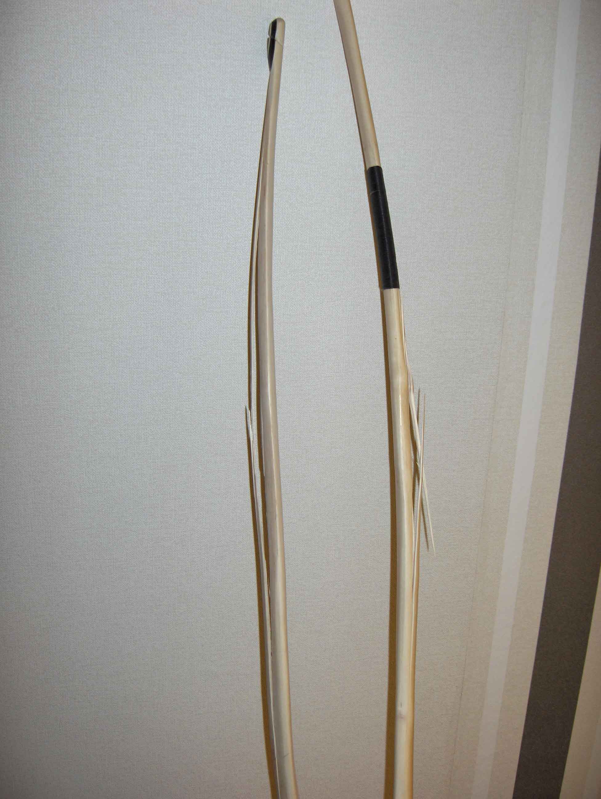

@acker,
ich bin raus. Heute war wohl nicht mein Tag. Zwei an einem Tag.
Gerhard
Gerhard
Gruss Gerhard

Bah ! wie Übel ist das denn ? gleich 2 ?
Wenn es dich tröstet , mein Hartriegel ist kurz nach dem letzten Turnier auf gleiche Weise gen Himmel geschossen .
Der Bruch sah genau so aus -> meiner war übertrocknet .
Edit 7 explodierte zu 7 fertigen Bogen
Ich hoffe, das da mogen noch was heiles kommt ! , wollt euch doch nicht von einem 7 Jährigen abziehen lassen

Re: "saplingbow" Bogenbauturnier 3.1
Das ist ja grausam hier, nur Hiobsbotschaften!!!
Wie Galli schon gemeint hat sehen die Bruchkanten echt alle sehr ähnlich aus. (Es ist auch schön, daß du schon herausgefunden hast welcher Set sich nach 2000 Schüssen einstellt
@Morton: Auf deinen bin ich absolut gespannt...

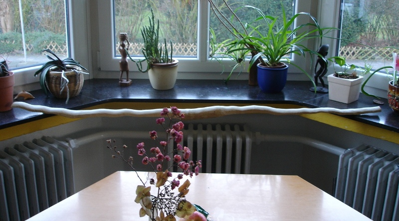

Iss ja der Hammer was hier so um die Ohren fliegt. Jetzt muss ich aber ran um die Quote oben zu halten. Bis zum 28sten hab' ich noch Zeit, gell?
Das man auch mal sieht, wie sich der 'Ulmling' verzogen hat!
Wie ist der allgemeine Tenor doch gleich: Man lernt mehr aus einem gebrochenen Bogen als aus 10 die was geworden sind. Insofern lernen wir hier gerade ganz schön viel ;-)
Ausserdem haben wir alle vom Risiko gewusst.
Stellt sich nur die Frage warum die Dinger alle gleich gebrochen sind. Übertrockenen (innen feucht und aussen trocken) - ich weiss nicht. Ich hab beide erst in Form gebracht (1,6 an den Tips und ca 2cm an den Fadeouts) und dann erst getrocknet. Da ist nicht mehr viel Holz vorhanden das innen feucht bleiben kann. Beim zweiten Bruch hatte ich das beim Ausziehen bereits im Gefühl. Irgendwie wusste ich, das ich ihm zu viel Auszug zumute.
Vorheriger Beitrag: http://www.fletchers-corner.de/viewtopi ... 97#p267097
Zuerst mal mein aufrichtiges Mitgefühl all den Bruch-Opfern!
Das Bruchbild der Eschen ist in der Tat bemerkenswert - aber recht typisch für zu dünne Ringe in Kombination mit Schnelltrocknung!

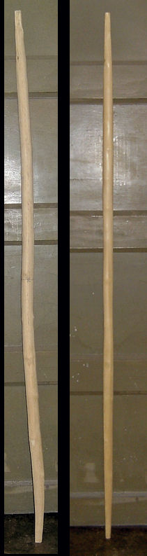

Zu meinem Projekt:
Zuerst ist zu sagen: @Acker: Stave Nr. 2 war Reserve und ist aus dem Rennen! Ich werde nur Nr. 1 beenden - oder keinen! Für einen 2. reicht die Zeit im Falle dass es mich auch ereilt, leider dann nicht mehr.... Wird so schon knapp.....
Stand: Der Rücken ist nun fertig herausgearbeitet und von allen Bearbeitungsspuren befreit, der Stave ist vollständig begradigt und auf Breite gearbeitet.
Zum Vergleich noch mal den Zustand VOR der Trocknung (links) (trocken war er noch etwas krummer!) und aktuell:
Bodentiller passt auch, jetzt kommen die Sehnenkerben rein und es geht an's Tillern.
Noch ein paar Anmerkungen zum Holz: Flieder lässt sich hervorragend schneiden - eigentlich -, wären da nicht die regelmäßigen Zweig-Knubbel.... Bei jedem Wuchsrichtungs-Wechsel, also grob alle 10 cm, muss man höllisch aufpassen mit dem Ziehmesser, und selbst die Ziehklinge rattert.....
Am besten geht die Bearbeitung mit der Dick-Superhard-Raspel oder einer groben Feile. Mühsam!
Schleifen ist wiederum schwer, das Zeug ist zäh, aber mit 60er Korn OHNE viel Druck geht's ganz gut!
Dafür ist hinterher der Feinschliff mit 180er Korn und Stahlwolle ("grob" genügt) eine reine Freude, weil sich Flieder blitzschnell zu "Speck-Glanz" polieren lässt, (siehe Bild, rechts!)...
(Bild erneuert 30.11.2013)
Rabe das sieht verdammt gut aus! Da hast du beim Dämpfen ganze Arbeit geleistet... Ich bin mir sicher das der Bogen ein richtiges Schmuckstück wird
Ich werde jetzt auch mal die Zähne zusammenbeissen und bei dem scheiß drecks-Wind und der verfluchten Kälte in die Werkstatt gehen und die restlichen 6 Zoll Tillern. Danach kann ich mich nämlich aus dem Wind verpi**** und in der Werkstatt den Feinschliff machen. Drinnen in der Werkstatt ist nämlich blöderweise nirgendwo platz an der Wand für den Tillerbaum *fluch*
- Beiträge: 22815
- Hat gedankt: 19 Mal
- Hat Dank erhalten: 264 Mal
Danke, war aber Heißluft, kein Dampf! Flieder lässt sich hervorragend mit Heißluft richten!
(Siehe http://www.fletchers-corner.de/viewtopi ... 67#p266467)
