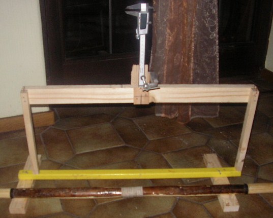

Habe mir ma einen Q@D Spinetester gebaut um die heute im Baumarkt gekauften Schäfte zu messen und natürlich die Rohschäfte die ich gesammelt habe.
Gut das ich soviele geschnitten habe.
Von den 26 Schäften bekomm ich einen Satz 45-50er und einen 35 - 40er...ansonsten viele Kinderschäfte  ::)

@acker:erzähl doch mal was dazu,würd mich interessieren wie du den gebaut hast.

@Nockpunkt: Da gibts nicht viel zu erzählen, ein einfacher Rahmen aus Holzresten wo der Schaft aufgelegt wird, ein mit Wasser gefüllter 1l Eimer bringt das Gewicht von insg 907g
und ein Messschieber um die Biegung zu ermitteln, der Messschieber ist digital und lässt sich bei belibiger position auf Null stellen was die Messung sehr einfach macht.
Auf dem Foto liegt der Wacholder bei , dieser hat am Griff, Tips und den Enden der Kirschrinde eine Wicklung erhalten damit die Nocken, der Riss und die Rinde schön brav bleiben ;)
Gruß acker
