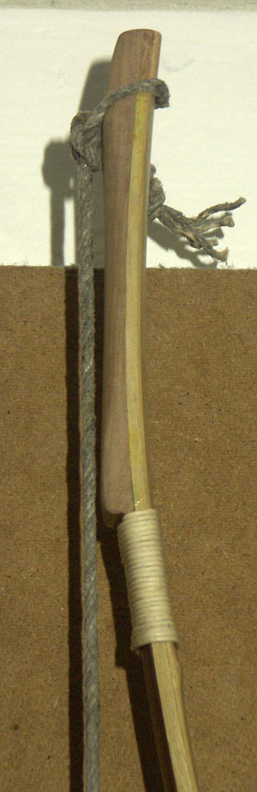

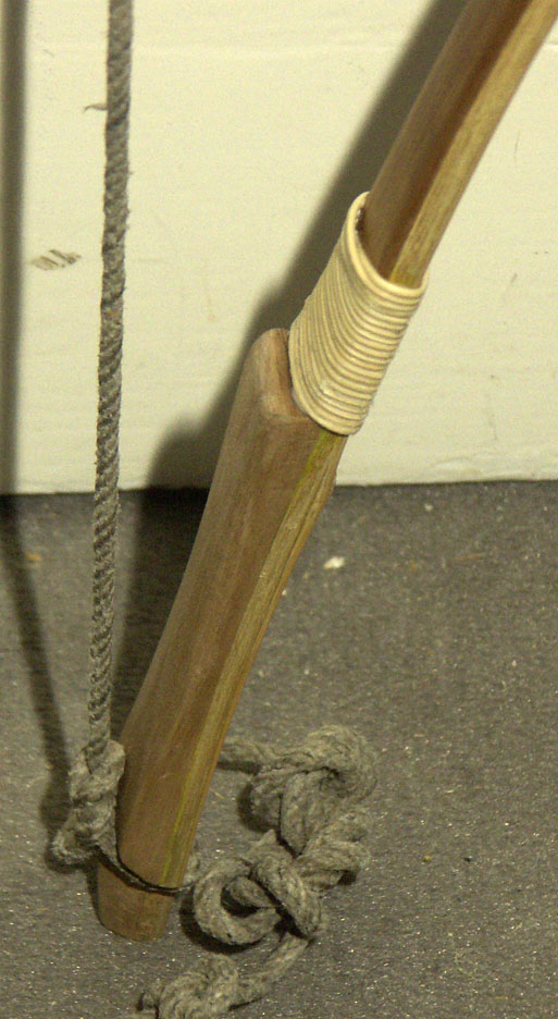

So. Der Bogen wird immer fertiger... ;D
Ich finde der Bogen hat jetzt ein gute Form.
Das Peddich ist aber echt grottig.
Unten herum habe ich ihn noch etwas geschwächt und zwei Tage in der Biegebank festgebunden.
Bilder vom Vollauszug gibts wenn ich jemand finde, der mich mit dem Bogen knipst.
Und die Sehne muss ich auch noch machen... grnf
Re: Mein erster Versuch eines Bambusyumis.
Verfasst: 12.01.2011, 13:16
von benzi
ähm... was sagen denn die erfahrenen Kyudoka zu dem Griffleder?
Ich kenne nur glatte Griffumwicklungen und stelle mir das auch für meine zarten Hände ::) besser vor...............?
sonst sieht er klasse aus! Bin gespannt auf die Bilder im Auszug und gibts schon ein Zuggewicht? also ich mein, isses schon gemessen ;D
Grüße benzi
Verfasst: 12.01.2011, 13:17
von Toxophil
Die Griffwicklung solltest Du anders machen. Sonst gibt's Schwielen und technische Probleme. Da darf nichts überlappen.
Hier eine gute Anleitung:
http://www.youtube.com/watch?v=njSWXbE-csI
Freundlicher Gruß
Phil
