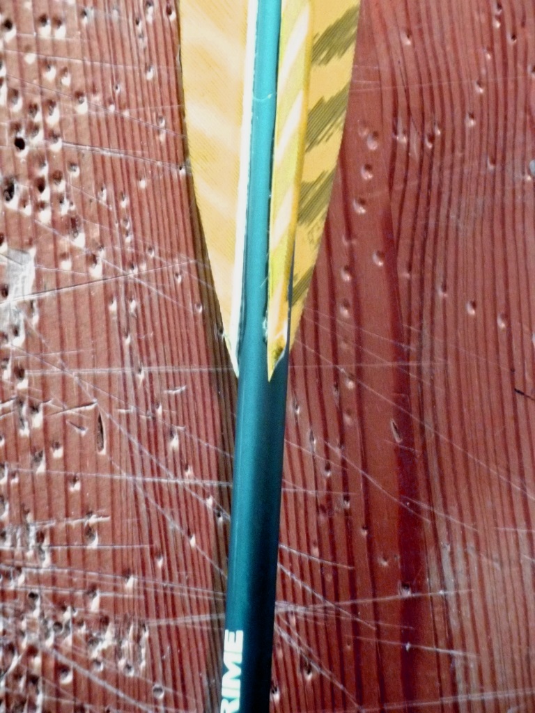

DAS hier wurde meinem Bekannten <br />zugeschickt / von Ihm bestellt, Endpreis ca. 8,-- € ...<br />Wie man sieht, ohne Sicherheitswicklung, <br />die Federn wurden einfach nur mit Kleber <br />auf den Schaft gebrachtt...

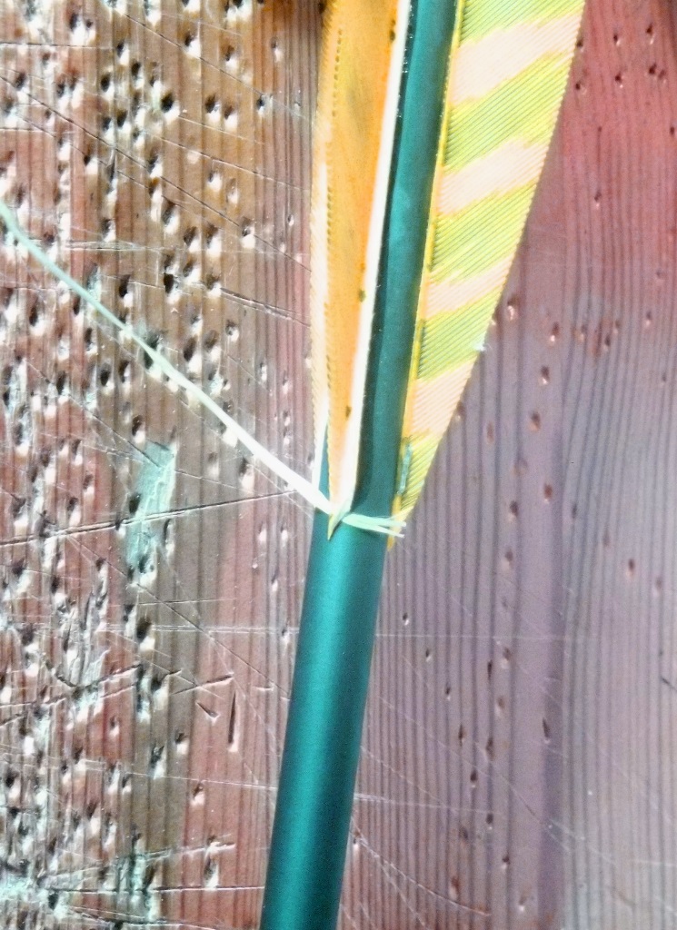

Die Federkiele natürlich vorne schön scharf<br />und Nadelspitz zu-/ angeschrägt...
...und wie üblich auch nicht konsequent<br />bis zur angeschärften Spitze vorne <br />sauber durchgeklebt...<br />Ganz davon abgesehen, daß m.M.n. <br />hierbei auch noch ein viel zu steif aushärtender Kleber verwendet wurde...

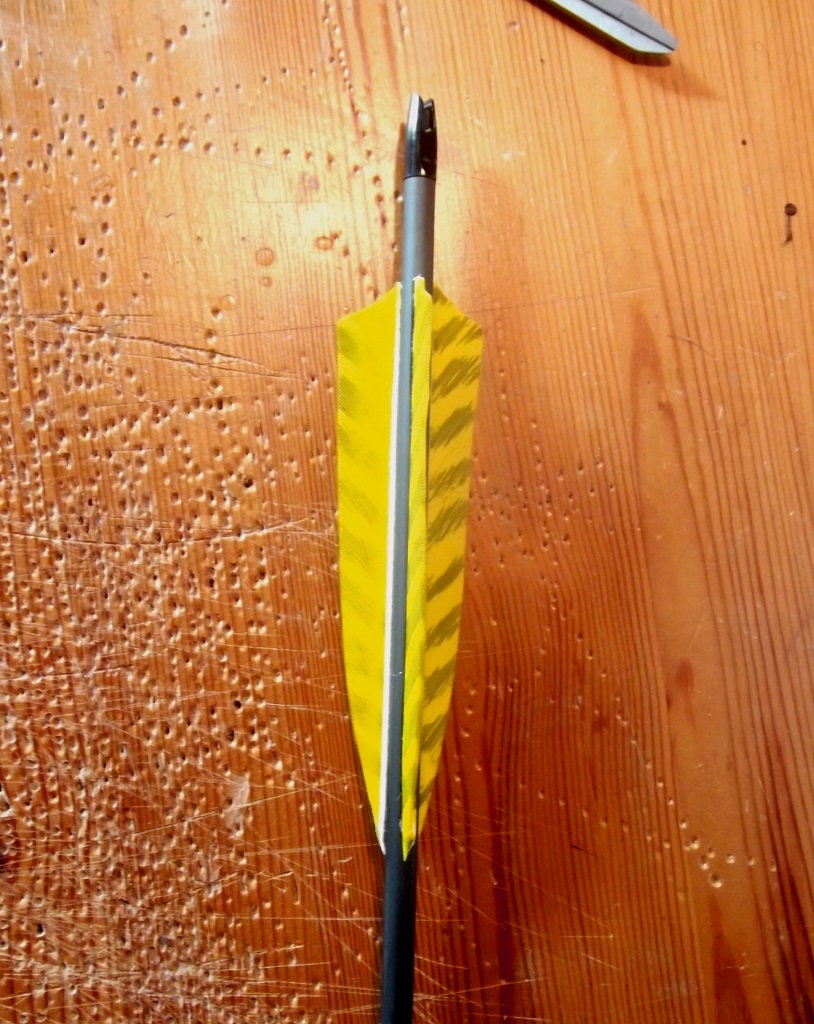

And last but not least, oder wie das heißt,<br />die Insert Nocken natürlich auch nicht<br />vernünftig eingeklebt, sondern nur <br />&quot;auf Klemm&quot; eingesteckt, so daß sie beim<br />Ablaß an der Sehne hängenbleiben...
"auf Klemm" eingesteckt, so daß sie beim
Das Endresultat dieser markanten Befiederungs-Fehlerorgie hätte beim Schießen auch so Enden können,
wie es hier von Wilfrid beschrieben wird...:
Wilfrid hat geschrieben: .../...sich den Anfang der unteren Feder durch den Finger gezogen.
Nix angeschrägt an den Federn, keine Wicklung vor und anheben konnte man die Federn vorne auch.

Glücklicherweise hatten mein Bekannter und sein Bruder Verstand genug, nicht weiter mit den Pfeilen zu schießen
nachdem bei zwei Pfeilen jeweils eine Feder auf 1/4 abgeschert und sich bei beiden die in diesem
Falle üblichen "Markierungsschrammen" auf dem Handrücken, bzw. die Löcher im Handschuh der Bogenhand gezeigt haben...!
Hätte aber trotzdem schon übelst schiefgehen können...!
Nach der Vereinbarung einer entsprechenden Aufwandsentschädigungsspende habe ich die 25 Pfeile
dann mitgenommen, mit einer ordentlichen Vorderwicklung versehen, die Nocken anständig ausgerichtet und eingeklebt
und die Pfeile am nächsten Tag wieder hingebracht... :)
Die oben gezeigten Bilder zeigen übrigens den Zustand ALLER 25 Pfeile...

Der Auslieferungszustand der Pfeile war absoluter Standard, das die Federkiele überstanden leider bedauerlicherweise auch. ::)
Wenn mir ein Händler Carbonpfeile mit eingeklebten Nocken verkauft hätte, dann hätte er sie umgehend zurück bekommen, ich habe für meine Carbonpfeile verschiedene Nocken für unterschiedliche Sehnen und auch Leuchtnocken, ich wechsle die schnell nach Bedarf.
Bestellt man Material im Versandhandel, dann muss man es kontrollieren und gerade solche Details wie Federkiele muss man im Auge behalten. Federwicklungen sind kein Standard und nur bei einigen Händlern gegen Aufpreis zu bekommen.

Meines Wissen werden Fertigpfeile nie mit Wicklung ausgeliefert. Das muss extra angegeben werden und kostet extra sofern überhaupt verfügbar. Schrammen im Handschuh deuten zudem auf falschen Nockpunkt, Haltung oder sonstwas hin. Ich schießen seit Jahren ohne Handschuh, und habe auch keine Blessuren oder Kratzer an der Hand. Natürlich sind meine Pfeile gewickelt, aber man würde trotzdem merken wenn sie über den Handrücken schrammen
Gruss Matthias
Fichtenelch78
Beiträge: 1306
Re: Arbeitssicherheit tut Not oder Dummheit tut weh
Beitrag von Fichtenelch78 »
Also Wicklung mach ich eigentlich immer. Dann halten die Federn besser, wenn der Pfeil mal irgendwo "durchflutscht" reisst nix ab, kommt der Pfeil mal an den Handrücken hat man keine Wunden...
...ABER...
Jab...Fertigpfeile ...also die MEISTEN aus dem Großhandel... haben keine Wicklung. Das geht auch.....aber ist in meinen Augen keine so haltbare Lösung.
@ Mike: Ich habe bis jetzt noch nichts besseres als ungewachste Zahnseide gefunden :D
