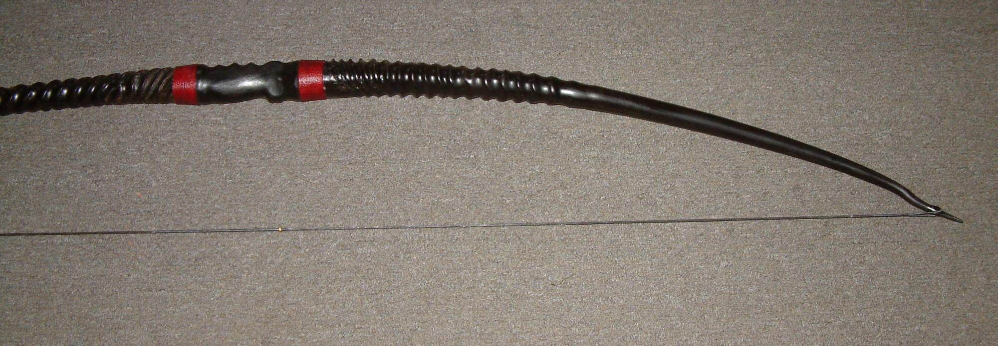

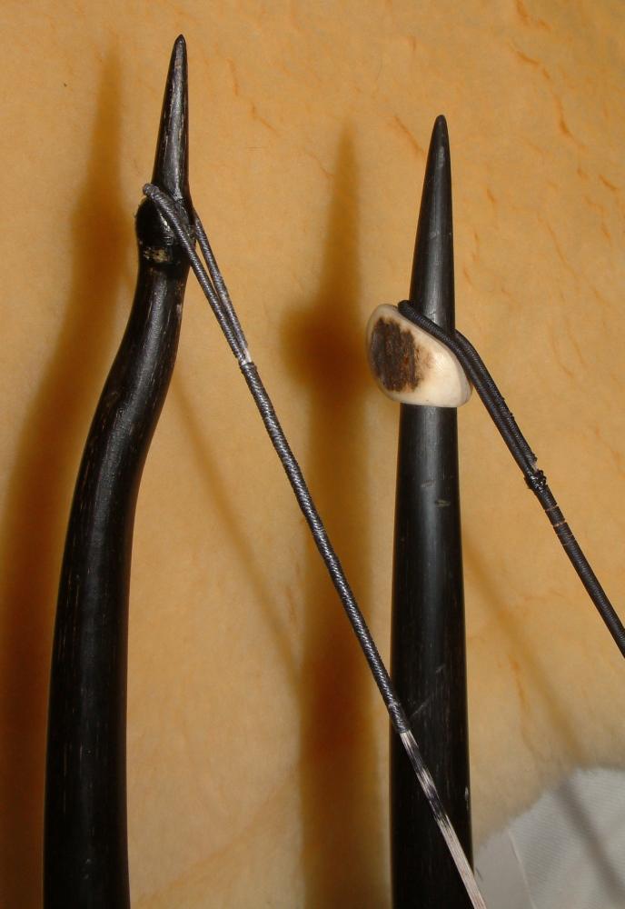

Da inzwischen alle Bilder verloren gegangen sind, hier nur die wesentlichen Bilder neu:
Der obere Bogen ist von mir, der untere Bogen wurde von Dirk R. hergestellt.

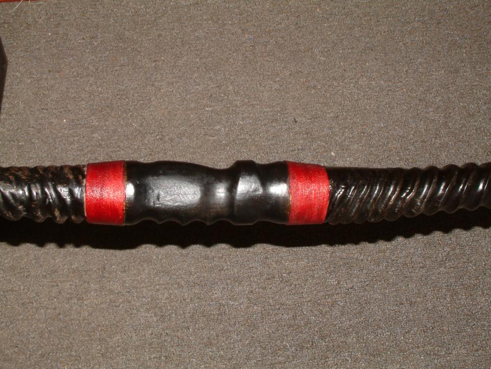

Verstehe ich das richtig, die WA / Hörner sind quasi ungetillert und mit dem Griff "verzapft" ?
Oder hast Du da Bauchseitig doch noch minimal was abgenommen ?
Der Bogen ist ja wohl ein absolutes Edelteil, ein herrlicher Anblick...
Übrigens, was würdest Du aus rein technischer Sicht davon halten, einen solchen Bogen mit einem leicht gebogenen Nilpferdzahn als Griffteil, quasi als Reflex-Deflex, zu bauen...?
Der Griff hätte dann einen natürlichen Setback, der optisch wie technisch gut zur geltung kommen könnte / würde...

@Eddy: Erst jetzt gesehen, ist wohl schon ein Jahr her, deine Frage. Naja, besser als nie...eddytwobows hat geschrieben:Verstehe ich das richtig, die WA / Hörner sind quasi ungetillert und mit dem Griff "verzapft" ?
Der Bogen ist ja wohl ein absolutes Edelteil, ein herrlicher Anblick...![]()
Der Griff hätte dann einen natürlichen Setback, der optisch wie technisch gut zur geltung kommen könnte / würde...![]()
LG etb
Im Prinzip nur im Griff verzapft. Da der Bogen aber ein tierisches Zuggewicht hatte, habe ich die Hörner rundum vorsichtig abgearbeitet. Reflex-deflex (also den Griff reflex und die Wurfarme wie gehabt deflex) müßte mit nicht so starken Hörner klappen. Soll mal jemand probieren. Andi?
@Andi: Die Hörner habe ich innen mit Nitroverdünner gereinigt und dann mit einer Raspel aufgerauht. Als Kleber habe ich einen Sauerkrautspachtel (Polyester plus Glasfaser) verwendet, da große Bereiche gefüllt werden mußten. UHU Endfest ist für sowas zu teuer.
Bei dünnen Hornenden würde ich die Sehnenhalterung immer aufbauen. Ich habe dazu aus Sehnenmaterial (Beinsehnen) und Hautleim einen Ring aufgebaut.
Für den Griff irgendein stabiles Holz nehmen (oder einen Nilpferdzahn), whatever....MMMh, Hauer vom Warzenschwein müßte auch gehen...
11 cm verzapfen.

Was heißt konkret "...die Hörner rundherum abgearbeitet..." ?
Sämtliche Konturen Rücken-und Bauchseitig bei der Materialabnahme belassen, nehme ich mal an...
Puh, daß hört sich nach extrem viel und fisseliger Arbeit an...!!
etb
OK, Danke...!
