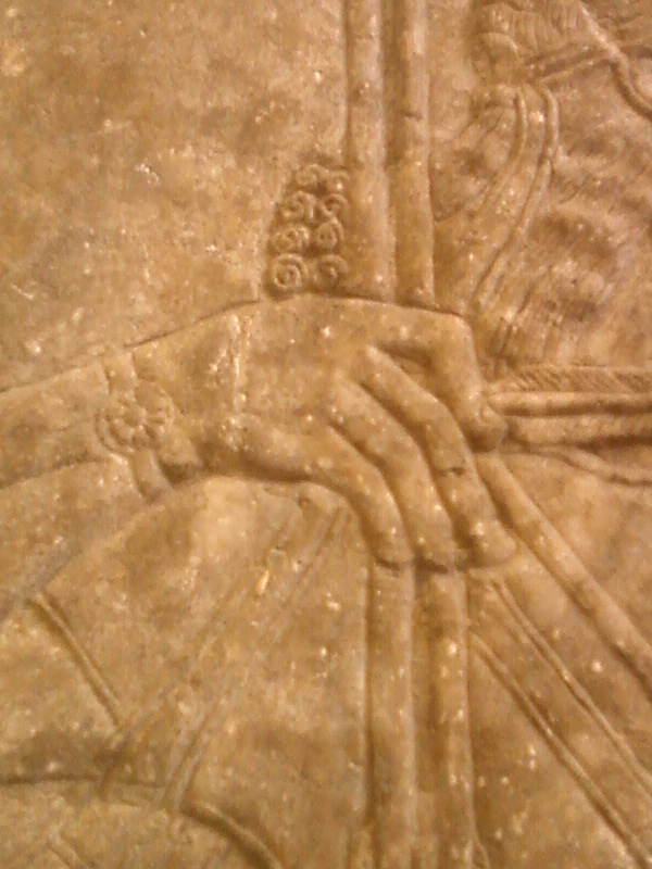

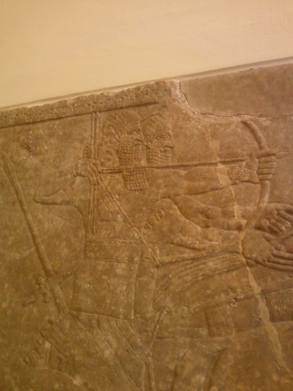

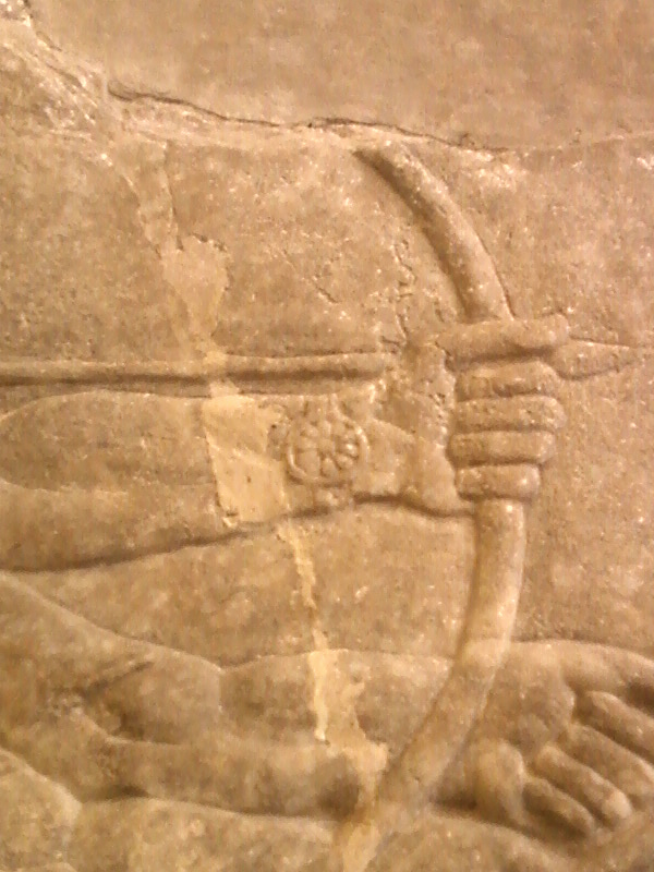

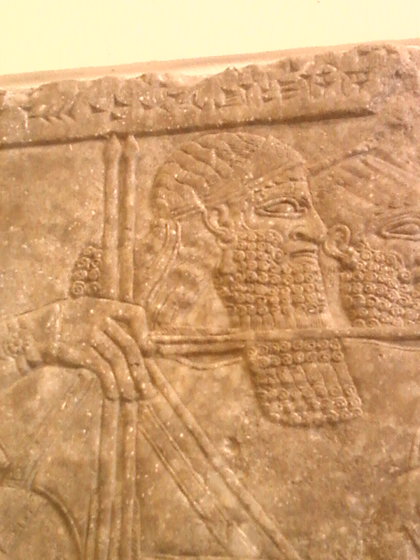

@Ralph
Ich hab es langsam aber sicher aufgegeben aus "künstlerischen" Reliefs oder Bildern etwas abzulesen.
Von den eingestellten Bildern könnte jedoch klar angenommen werden das die Assyrer etwas anders geschossen haben als mediterran oder per Daumen. Viellleicht mit einem mechanischen Release?
Aber dazu mehr im anderen Fred.
Stephan
@Ralph
Stephan

Würde mich über dementsprechend Erhellendes sehr freuen. Archäologische Funde zu einem solchen Release habe ich bisher noch nicht gefunden.Janitschar hat geschrieben:Link? Werter Benzi
@Ralph
Ralph
Re: Daumentechnik, Techniken, Veränderungen und Fortschritte
zum assyrischen griff hab ich im anderen fred http://www.fletchers-corner.de/viewtopi ... =8&t=17096 geschrieben, wie das wohl geht. das ist anatomisch TOTAL korrekt. meine sehnenhand sah EXAKT so aus, wie auf dem reliev von ninive und den gezeigten aufnahmen. da ist kein mechanisches release gedöns nötig, man nutzt nur 4 finger der hand in kombination mit einzelnen zielgerichteten aufgaben. das gibt auch ein echt schönes scharfes lösen - auch und gerade in bewegung. das ist eine wahnsinnig detaillreiche und präzise arbeit, die der bildhauer da abgeliefert hat.
Wie kommst du jetzt darauf?Janitschar hat geschrieben: Von den eingestellten Bildern könnte jedoch klar angenommen werden das die Assyrer etwas anders geschossen haben als mediterran oder per Daumen. Viellleicht mit einem mechanischen Release?
Sowas hab ich aus den Bildern absolut nicht rausgelesen....

Da hat es doch der gute Sateless, der meines Errachtens hier auch etwas zu wenig Gehör bekommt, schon auf den Punkt gebrachtWenn ich das richtig interprätiere wird mit Mittel-, Ring- und kleinem Finger gezogen, der Zeigefinger drückt den Pfeil nach unten (Zeigefingernagel auf die Nocke) - auf die Bogenhand und der Daumen drückt den Pfeil nach rechts, an den Bogen! So hat man den Pfeil sicher und auf der linken Seite vom Bogen - also mit der Möglichkeit des Systemschießens. Von Nachteil ist, die gedrungene Handhaltung. Dies ist wohl eine Vorform vom mediterranen lösen oder eine Anpassung für das Schießen in Bewegung einer gemeinsamen Vorgängerform. Ein weiteres Indiz gegen Daumentechnik ist der (angedeutete) Armschutz, der beim Daumenschießen nicht nötig wäre.
Nur das mit dem Armschutz kann ich nicht nachvollziehen...gerade bei Windfighter und Co.
Meine Aussage war wohl etwas aus der Hektik geschrieben (Sorry), da ich annahm der Beitrag wird in den passenden Fred verschoben, er hat hier ja erstmal nichts verloren, da es hier ja um persönliche Fortschritte geht.
Stephan
Das mit dem Armschutz erklär ich dir gern, damits beisammen bleibt: Wenn du mit dem Daumen, sassanidisch oder auf "Na'Vi-Art" löst, wird die Sehne beim lösen nach außen gedrückt. Damit die Sehne an den Arm klatschen kann, muss die Standhöhe irre klein sein (Windfighter vllt). Das deutet drauf hin, dass dieser Bogen wegen dem benutzten Armschutz so gelöst wurde, dass die Sehne nach innen gedrückt wird. Die Daumenbögen mit kurzer Standhöhe wurden wohl allesamt nach außen gedreht. Daher könnt man einfach mal drüber nachdenken und zu dem Schluss kommen, dass die kurze Standhöhe eventuell eine Modifizierung ist, die der Leistungssteigerung dienen soll. Wenn man sich Türkische Puta-Bögen anschaut, haben die (vgl Karpowicz-Buch) um die 7" Standhöhe und werden nicht ausgedreht (vgl Kani/Hein). Die Koreaner liegen da anscheinend drunter, obwohl die Kriegsbögen sich wirklich sehr ähneln. Standhöhenvergleiche hab ich da jetzt so spontan nicht parat, würde mich aber bei fast identischer Geometrie wundern, wenn da mehr als 1" bei wär.
