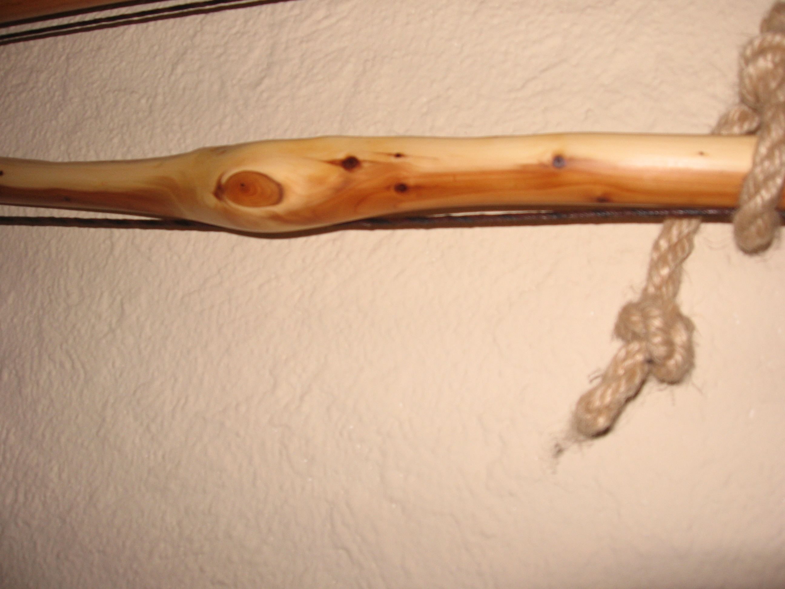

Mal etwas anderes. Was haltet Ihr von diesem Bild?
War auch mal ein Ast mit 6cm Durchmesser. Habe mich nur noch nicht getraut ihn dort weiter zu bearbeiten

Re: Was geht aus Eibenästen mit bis zu 6cm Durchmesser
Zeig mal das ganze Ding so kann man nicht sehen wo der Ast ist, und ein Foto von der Rückseite war auch gut.
das ganze Ding sieht so aus

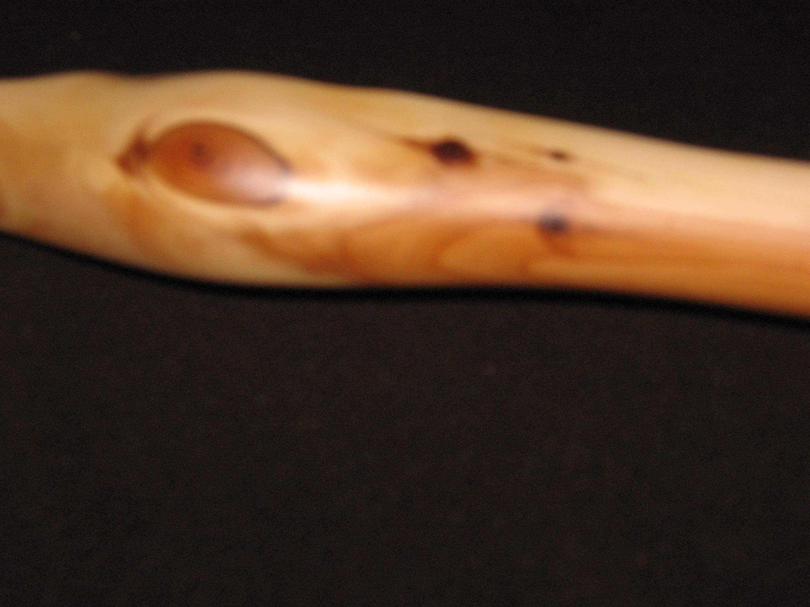

Will wir müssen uns ein wenig über Fotos unterhalten, das erste ist genauso aufschlussreich wie die zahlreichen Fotos vom Ungeheuer von Loch Ness die so im www kursieren, die sind auch alle entsetzlich schlecht belichtet und grenzenlos unscharf. Die anderen beiden sind so klein dass man nicht mal mit Sicherheit sagen kann ob sie unscharf sind, aber erkennen tut man auch nicht wirklich was drauf. Bitte versuch scharfe Bilder zu machen, wenn deine Kamera keinen vernünftigen Blitz hat, hilft es für den Anfang schon mal, die Bilder nicht in der finstersten Ecke zu machen die man im ganzen Haus findet.
Offensichtlich nehmen einige von euch ihre Bögen gern mit ins Bett, es ist lieb von euch uns damit zu zeigen wie gern ihr eure Bögen habt, aber habt ihr euch schon mal gefragt warum bei den Millionen Fotos schöner Frauen die es gibt, kaum welche dabei sind (ausser die ganz einschlägigen, aber die mein ich jetzt nicht) die in einem Bett aufgenommen wurden. Na warum wohl? Ja genau weil sehr oft, da das Licht scheisse ist.
Entschuldige bitte meine Scherze, aber sei so gut und mach morgen bei Tageslicht ein paar Bilder, denn soweit man es beurteilen kann sieht der Bogen interessant aus

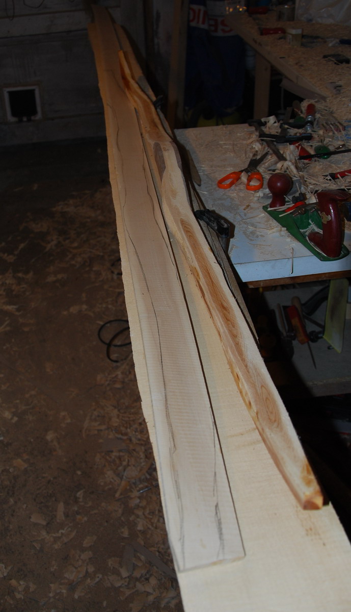

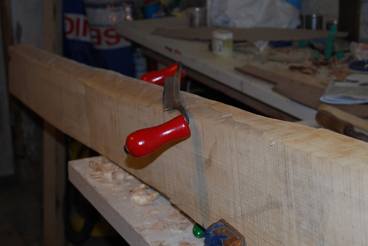

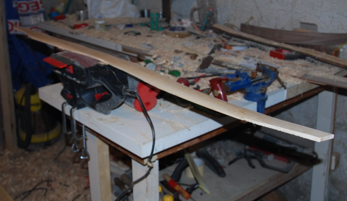

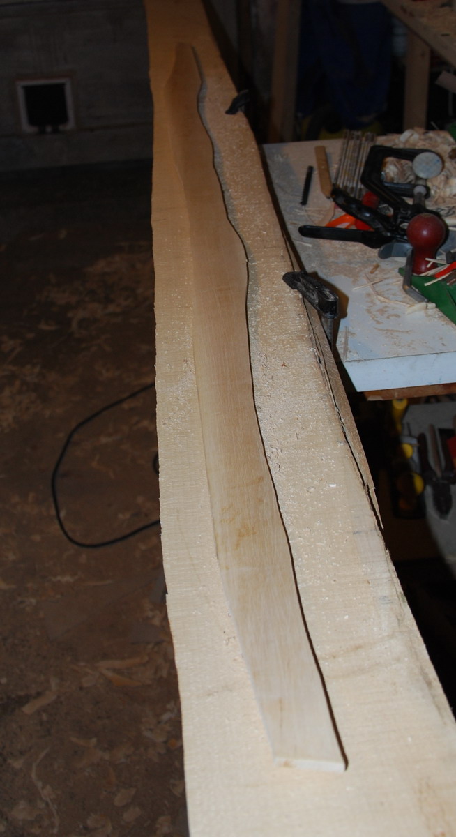

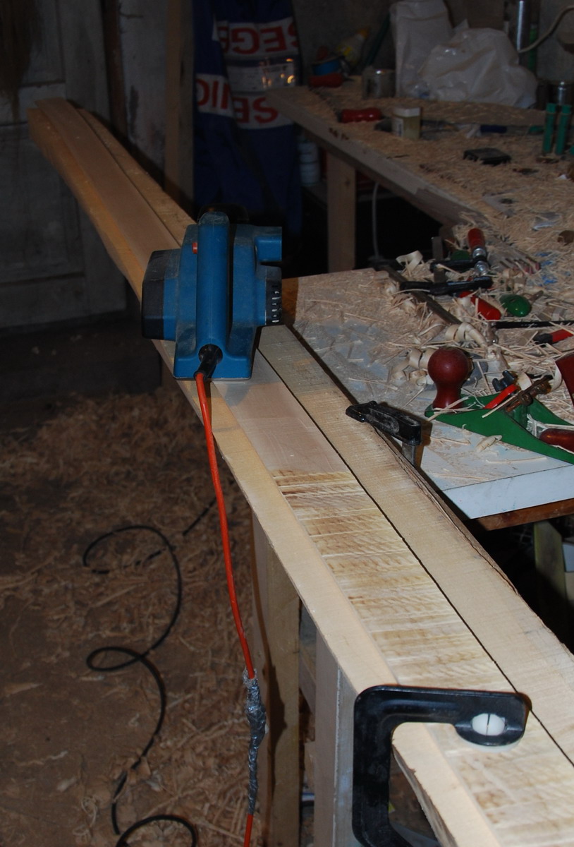

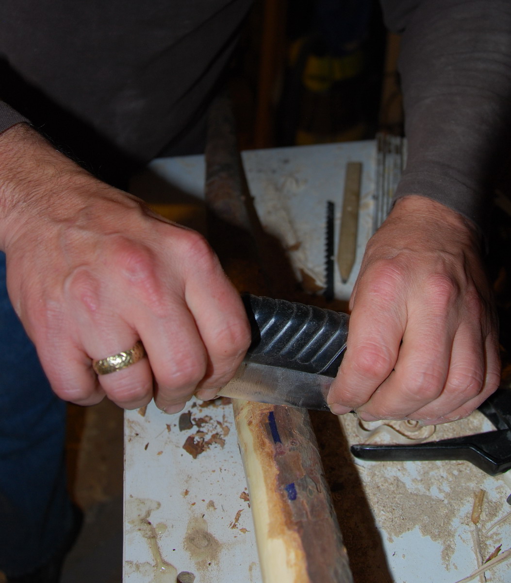

So ich hatte die Schanauze voll vom Kranksein und bin heut in meine Werkstatt hinuntergewackelt. Das Backing für NR4 stand an.
Ahornpfosten (Pfosten = österr. für Bohle) fest gemacht, Ziehmesser noch schnell geschliffen und mal runter bis vor den gewünschten Ring.
nach dem Ziehmesser verhoble ich den Ring,der noch wegmuss, erst mal mit dem Schweifhobel, dann wird der Ring ebenfalls mit dem Schweifhobel ganz abgetragen. Reste des Früholzes werden mit der Zieklinge entfernt.

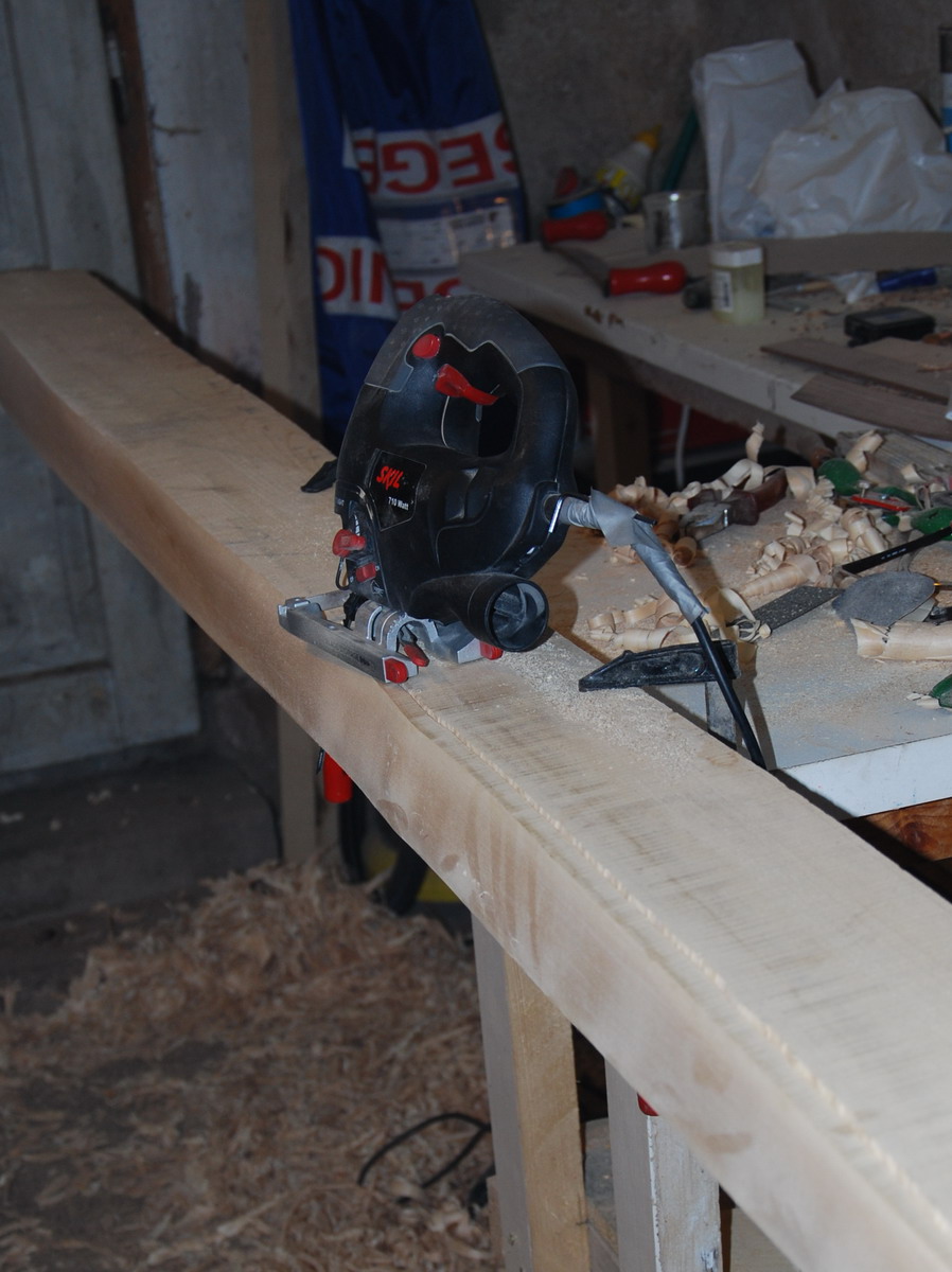

Als nächster Schritt abschneiden des Backings, Bandsäge ist immer noch kaputt, also wieder mit Stichsäge, schräggestellt mit überlangem Sägeblatt.
Der Schnitt darf nur nirgens zu dünn sein etwas dicker is egal, das macht dann der E-Hobel

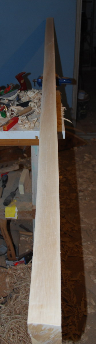

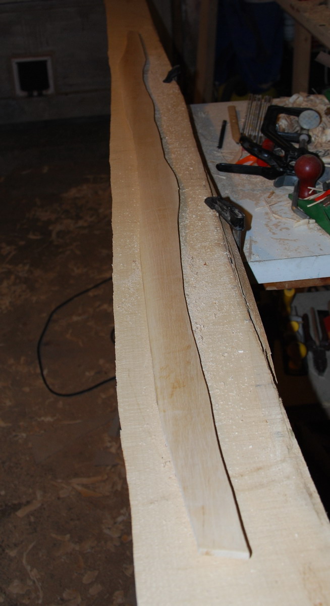

so nun den Bogenumriss grob abgezeichnet + ein paar cm für die Biegung

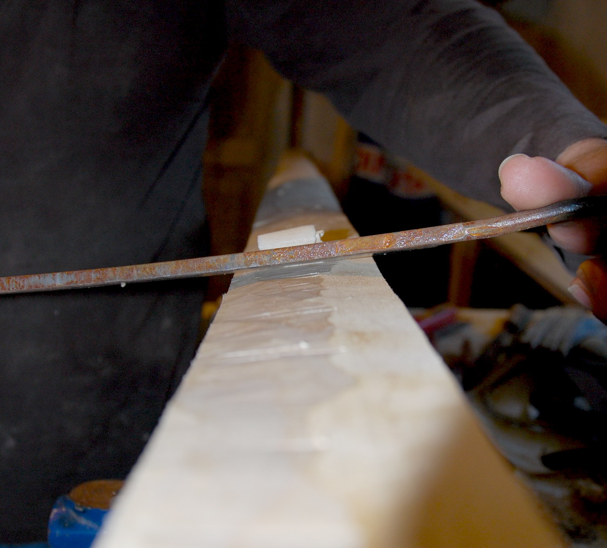

Der "stehende" Faserverlauf in dem Pfosten war leicht schräg, was mir bei der Form sehr recht ist, denn so läuft der Großteil der Fasern auch bei der komischen Form nicht raus.
Das grobe Zuschneiden hat unter anderem den Zweck, dass nun auf dem Bandschleifer die Dicke des Backings entgültig überall auf gleiche Höhe gebracht werden kann.
soweit so gut, Ahornbacking macht einiges an Arbeit aber es ist schön und bis jetzt hat es immer gehalten (auf Holz klopf).

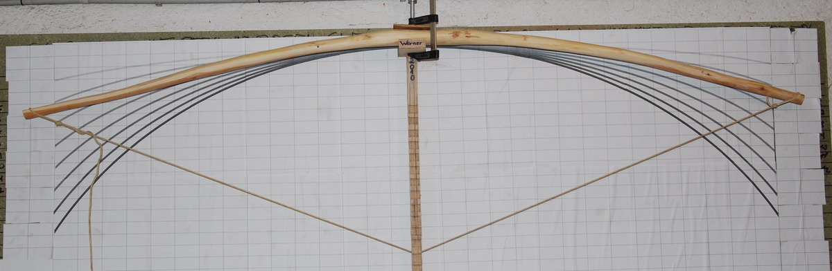

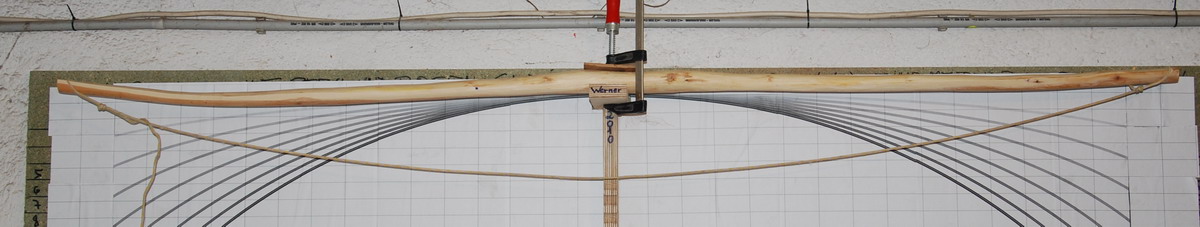

Also ich hust immer noch rum deshalb hab ich mir heut den Bandschleifer wieder gespart, allerdings NR3 hat jetzt genug Pause gehabt
Raus aus der Form und restliche Rinde runter, wer weiter oben nachliest kann sehen das bei dem beim Bodentiller ein anständiges Stück Rinde abgeplatzt ist, nachdem ich erwarte, dass der Knüppel zicken wird, kann ich keine Verfälschungen des Gefühle an der Hand durch Stückchen mit und ohne Rinde brauchen.
provisorische Nocken eingesägt und erst mal aufs Tillerbrett
wenns so läuft wie ich will biegt sich der recht gleichmäßig und hauptsächlich in Griffnähe, ich will kein Pfund Zuggewicht verschenken, ich erwarte das sich der Knüppel in der Hand nicht so brav verhält wie aufgeschnallt am Tillerbrett, genaugenommen erwarte ich einen Drehimpuls beim Auszug. Also Kontrolle am Tillerbrett ob ich gefahrlos gleich die Sehne auf fast Standhöhe verkürzen kann.

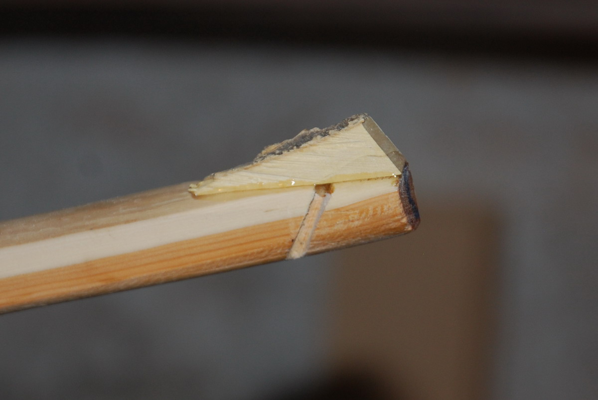

Vom nächsten Schritt hab ich leider keine Fotos. Ich hab die Sehne stark verkürzt und mal den Knüppel in der Hand ein paar Zoll aufgezogen , wie ich erwartet habe ich einen Drehimpuls gegen den Uhrzeigersinn gespürt, deshalb hab ich die Tips auf beiden Seiten links um die Hälfte reduziert, um die Sehne nach rechts zu verlagern, dabei sind natürlich die provisorischen Nocks einseitig verloren gegangen. Ein neuerlicher Aufspannversuch mit den jetzt einseitigen provisorischen Nocks zeigt den Erfolg der Aktion der Drehimpuls ist sogut wie weg, der Rest geht mit dem Tiller. Nach der Aktion waren die Tips nur noch 6mm breit, provisorische Nocks auf der linken Seite nachsägen geht sich da nicht aus, deshalb erst mal Overlays drauf.
die Tips dürfen jetzt mal trocknen
