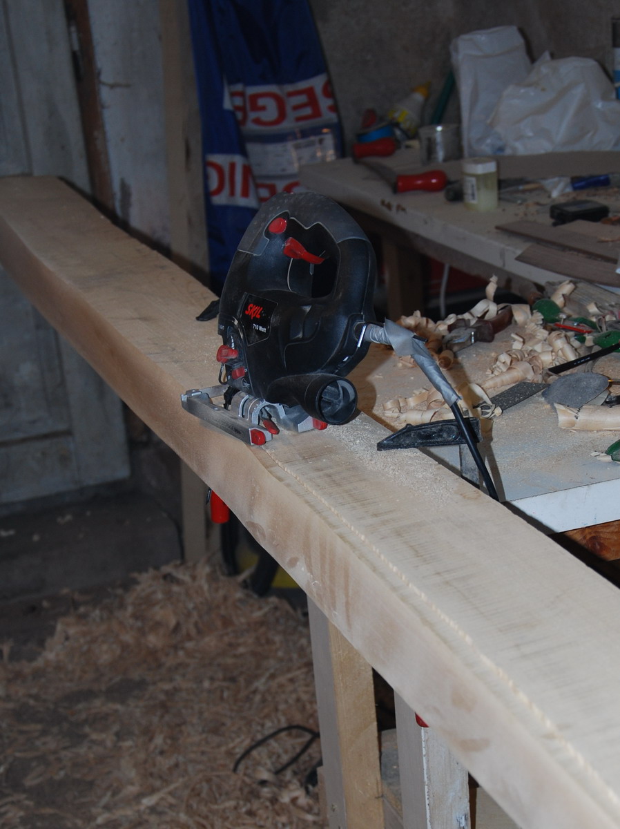

So ich hatte die Schanauze voll vom Kranksein und bin heut in meine Werkstatt hinuntergewackelt. Das Backing für NR4 stand an.
Ahornpfosten (Pfosten = österr. für Bohle) fest gemacht, Ziehmesser noch schnell geschliffen und mal runter bis vor den gewünschten Ring.
- leider muss da einiges weg, guter Ring erst etwas tiefer
- schweißtreibend, aber gutes KREISLAUFTRAINING NACH DER ERKÄLTUNG
nach dem Ziehmesser verhoble ich den Ring,der noch wegmuss, erst mal mit dem Schweifhobel, dann wird der Ring ebenfalls mit dem Schweifhobel ganz abgetragen. Reste des Früholzes werden mit der Zieklinge entfernt.
- sieht dann so aus, wenn sich jetzt wer fragt warum ich 2,6m Jahresring freilege für 138cm Bogen, muss ich gestehen, dass ist eine berechtigte Frage, die ich mir auch gestellt habe nachdem ich fertig war :-)
Als nächster Schritt abschneiden des Backings, Bandsäge ist immer noch kaputt, also wieder mit Stichsäge, schräggestellt mit überlangem Sägeblatt.
- ein gutes halbes Stündchen sägen is da schon, trotz neuem Sägeblatt, Ahorn vom Berg is zäh und Frauchen kommt fragen, was ich denn angezündet hab, weil das ganze Haus nach verbranntem Holz stinkt.
Der Schnitt darf nur nirgens zu dünn sein etwas dicker is egal, das macht dann der E-Hobel
- mit dem E-Hobel wird das Backing auf einheitliche Dicke gebracht
so nun den Bogenumriss grob abgezeichnet + ein paar cm für die Biegung
- na da geht ja aus dem verbleibenden Stück vielleicht für einen ähnlichen Bogen doch noch ein Backing raus, doch nicht ganz umsonst geschabt.
Der "stehende" Faserverlauf in dem Pfosten war leicht schräg, was mir bei der Form sehr recht ist, denn so läuft der Großteil der Fasern auch bei der komischen Form nicht raus.
- welch Wunder, wenn der Ahorn so dünn ist geht auch das zuschneiden mit der Stichsäge schneller
Das grobe Zuschneiden hat unter anderem den Zweck, dass nun auf dem Bandschleifer die Dicke des Backings entgültig überall auf gleiche Höhe gebracht werden kann.
- das hab ich mir dann aber mit meiner Husterei heut doch gespart
soweit so gut, Ahornbacking macht einiges an Arbeit aber es ist schön und bis jetzt hat es immer gehalten (auf Holz klopf).

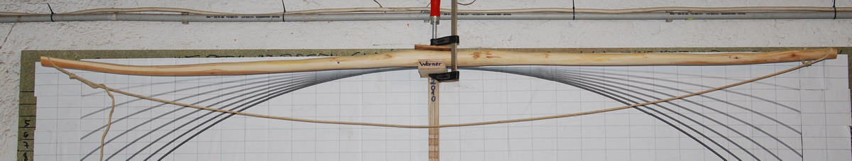

Also ich hust immer noch rum deshalb hab ich mir heut den Bandschleifer wieder gespart, allerdings NR3 hat jetzt genug Pause gehabt

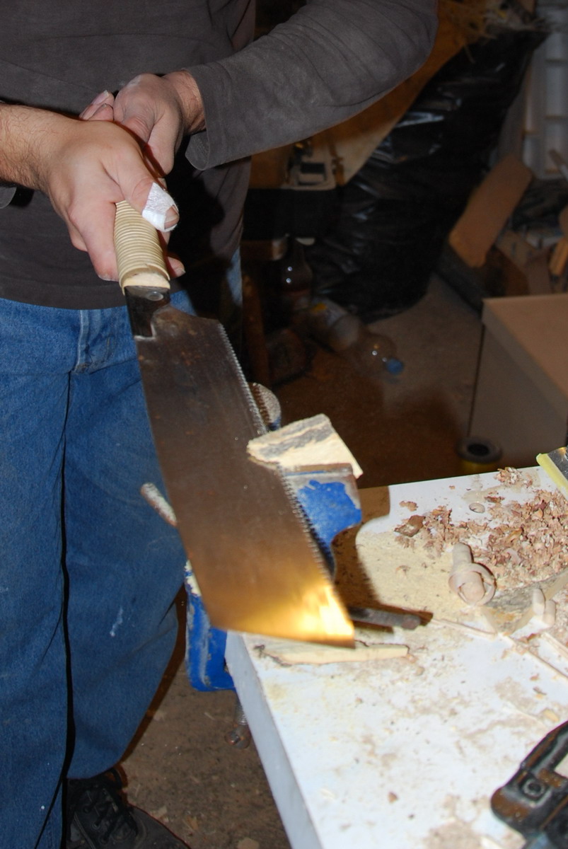

Raus aus der Form und restliche Rinde runter, wer weiter oben nachliest kann sehen das bei dem beim Bodentiller ein anständiges Stück Rinde abgeplatzt ist, nachdem ich erwarte, dass der Knüppel zicken wird, kann ich keine Verfälschungen des Gefühle an der Hand durch Stückchen mit und ohne Rinde brauchen.
- noch besser als die stumpfe Zieklinge geht die Rückseite meiner zusammengeklappten japanische Astsäge zum Rinde entfernen
provisorische Nocken eingesägt und erst mal aufs Tillerbrett
- Ziel der Aktion ist erstmal zu sehen ob sich irgendwelche Schwachstellen eingeschlichen haben
wenns so läuft wie ich will biegt sich der recht gleichmäßig und hauptsächlich in Griffnähe, ich will kein Pfund Zuggewicht verschenken, ich erwarte das sich der Knüppel in der Hand nicht so brav verhält wie aufgeschnallt am Tillerbrett, genaugenommen erwarte ich einen Drehimpuls beim Auszug. Also Kontrolle am Tillerbrett ob ich gefahrlos gleich die Sehne auf fast Standhöhe verkürzen kann.
- ok das geht soweit
Vom nächsten Schritt hab ich leider keine Fotos. Ich hab die Sehne stark verkürzt und mal den Knüppel in der Hand ein paar Zoll aufgezogen , wie ich erwartet habe ich einen Drehimpuls gegen den Uhrzeigersinn gespürt, deshalb hab ich die Tips auf beiden Seiten links um die Hälfte reduziert, um die Sehne nach rechts zu verlagern, dabei sind natürlich die provisorischen Nocks einseitig verloren gegangen. Ein neuerlicher Aufspannversuch mit den jetzt einseitigen provisorischen Nocks zeigt den Erfolg der Aktion der Drehimpuls ist sogut wie weg, der Rest geht mit dem Tiller. Nach der Aktion waren die Tips nur noch 6mm breit, provisorische Nocks auf der linken Seite nachsägen geht sich da nicht aus, deshalb erst mal Overlays drauf.
- ein Stück Buchs mit Rinde bietet sich mir an und wird zugeschnitten
- und rauf damit, die Overlays sind nur 5mm breit, breiter sollen auch die Tips nicht werden
die Tips dürfen jetzt mal trocknen
