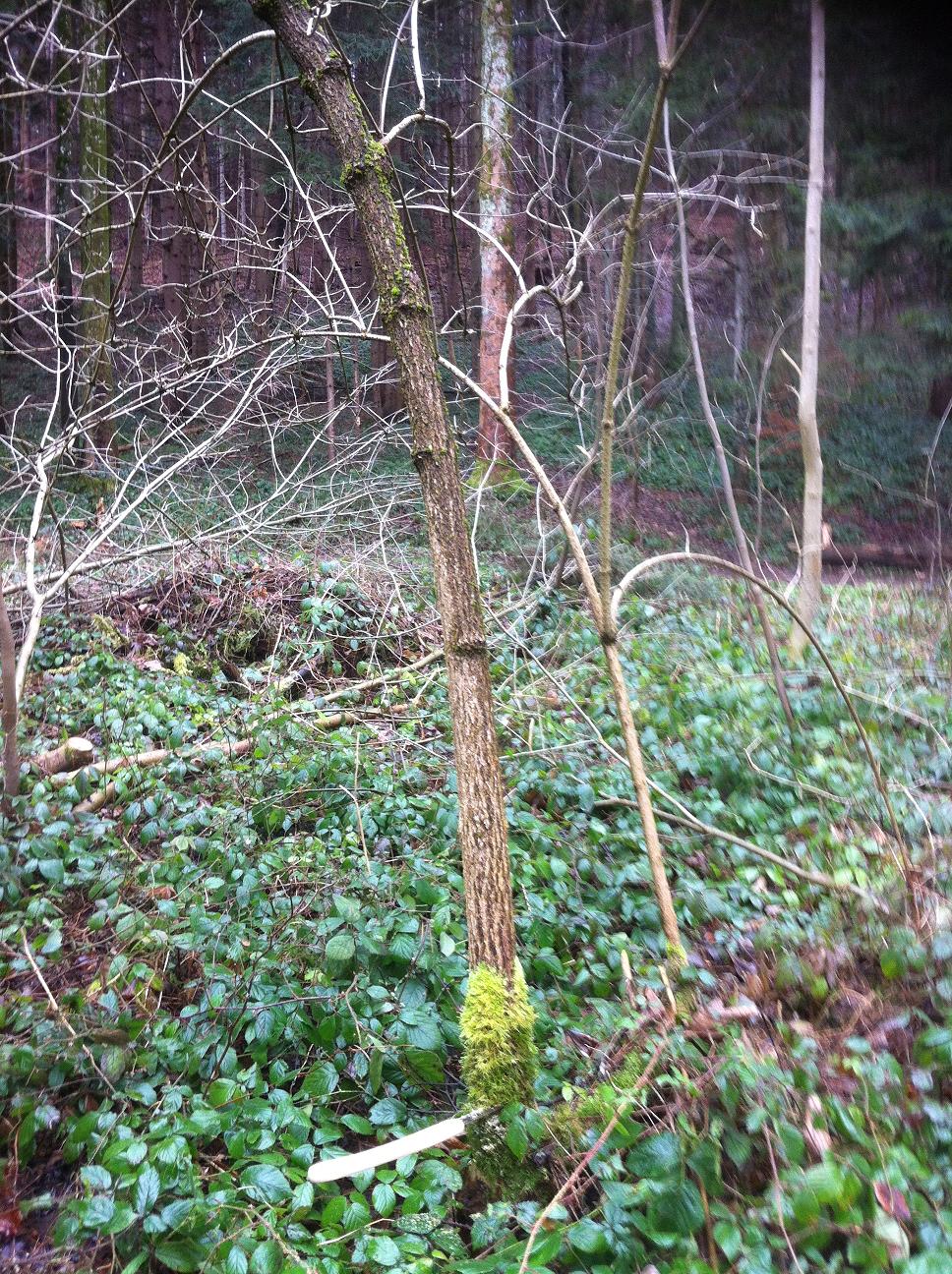

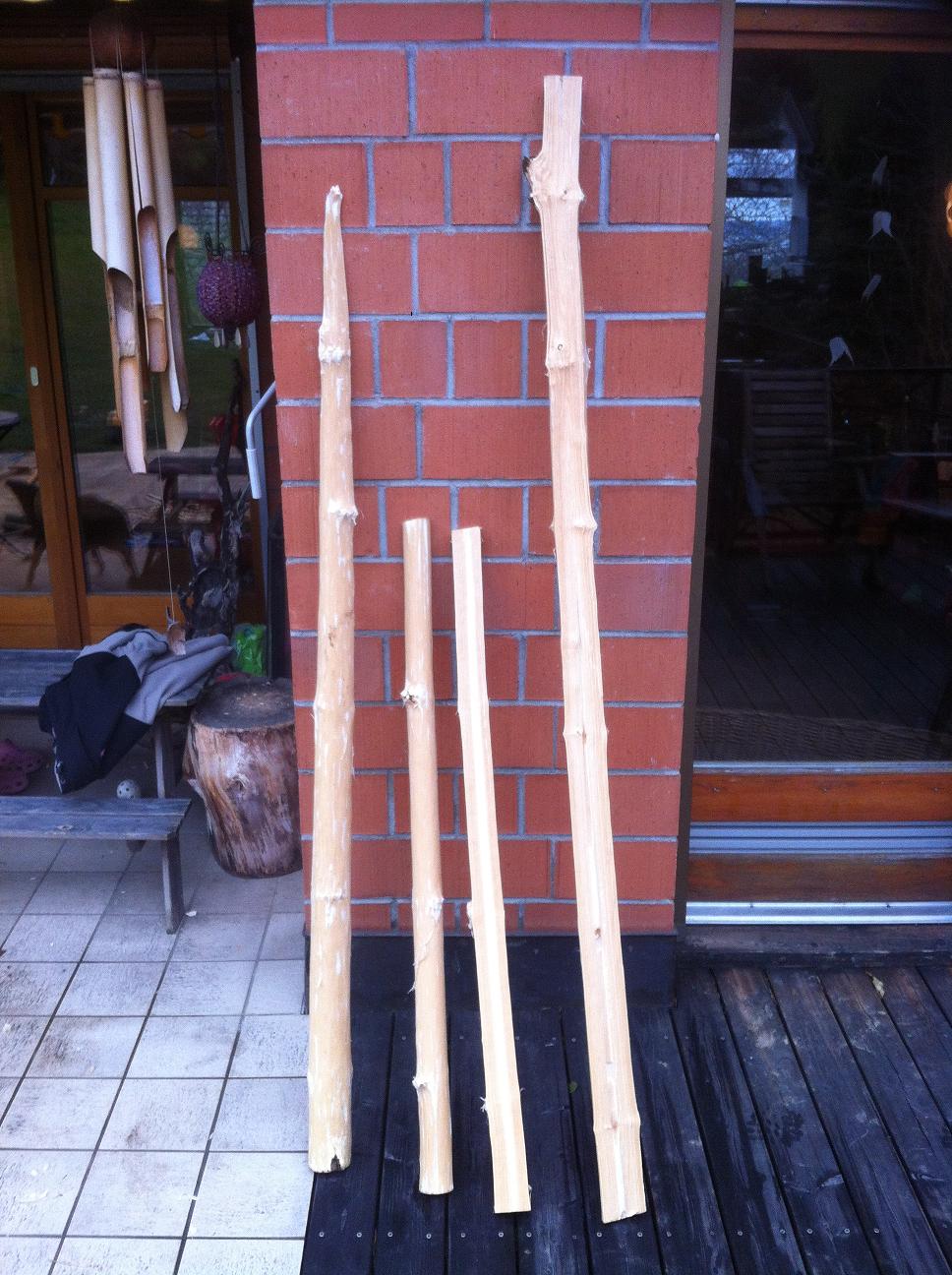

Re: Es ist Holzzeit! Teil 3
Holunder
so gefällt mir das obwohl mir leider das Spalten nicht optimal gelungen ist.
gruss seb
gruss seb
