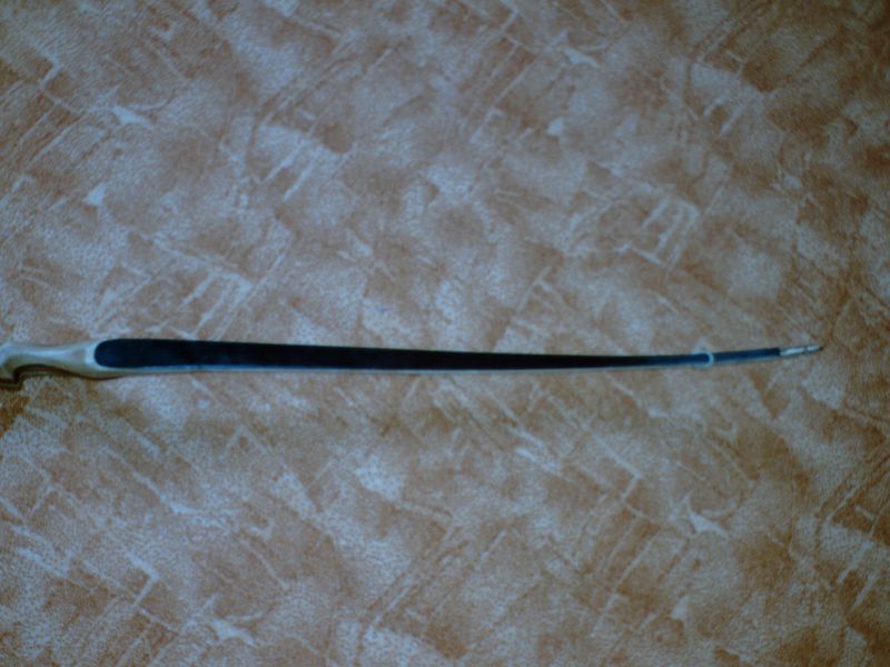

Zum Thema steife Wurfarmenden
Der Bogen ist schnell, wohl wegen der Hebelwirkung. Die letzten 24cm sind dicker als breit.
Trotzdem kein Verdrehen. 43#/28"

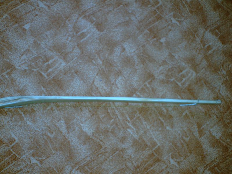

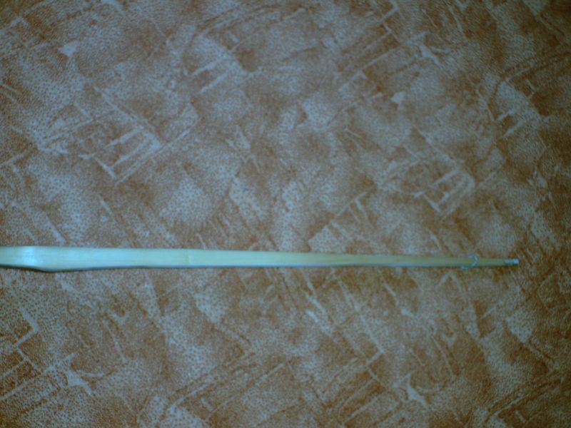

Leichte WAe
Der ist schneller! Wahrscheinlich mein bisher schnellster LB. 36#/28"
Er macht bei 29" ziemlich vehement dicht.
Beide werfen die gleichen Pfeile.
Sind zwar Beide mit Glas, aber für das Designprinzip sollte das irrelevant sein.
Gruß Mike
Leichte WAe
Gruß Mike

Danke für die Fotos. So wie auf den ersten beiden Fotos stelle ich mir die Wurfarme in etwa vor. Ich dachte allerdings das man wegen dem Glas den Wurfarm deutlich flacher bauen kann. Hast Du auch ein Bild vom Tiller / Auszug?
