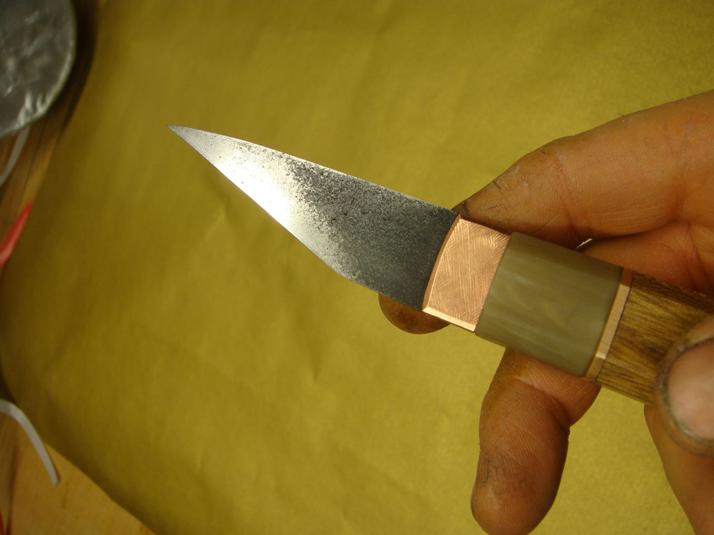

@Edradour
wie immer sehr elegant.
Die Schulter aus gefaltetem Blech ist eine sehr elegante Lösung. Ist das "Deine" oder ein historisches Detail?
@holzbieger
Stimmt schon, einfach mit 4- oder 600er Korn geschliffen sieht auch sehr professionell aus wenn das Schliffbild gut ist.
Geht sogar auch von Hand - besser natürlich mit der Maschine.
Ich polier' auch selten mal was so komplett.
Am liebsten mag ich den Kontrast von sehr frei und absolut kontrolliert.

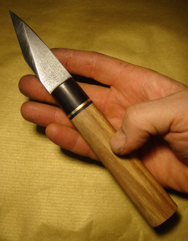

Hier als Beispiel ein kleines Schnitzmesser:
Klinge ist aus Sägeblatt, Griff Rüster, Kupfer und Kuhhorn.
Die Flachseite der Klinge ist roh wie sie halt war, die Schneide ist poliert. Beim Griff ist es auch so: der Griff an sich hat ein sauberes Seidenmatt und das Habaki ist mit Feilspuren.
So hat man einen interessanten Kontrast und beides sieht gewollt aus.
Man braucht die Präzision in den Details damit beides gewollt aussieht.
Hat man ein paar cm gut polierte Fläche und eine wirklich scharfe präzise Abgrenzung zu den rohen Stellen, dann hebt das den Eindruck beider.
Es ist weniger Arbeit - aber man muss genau arbeiten.
Gruss,
Mark

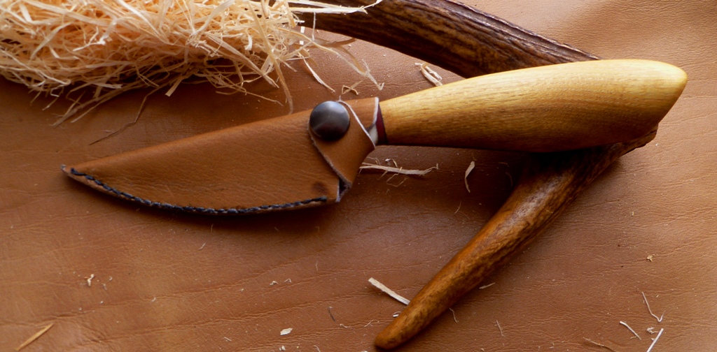

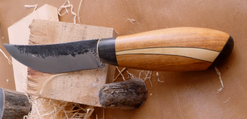

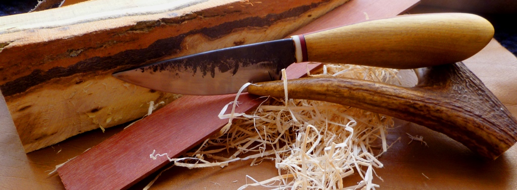

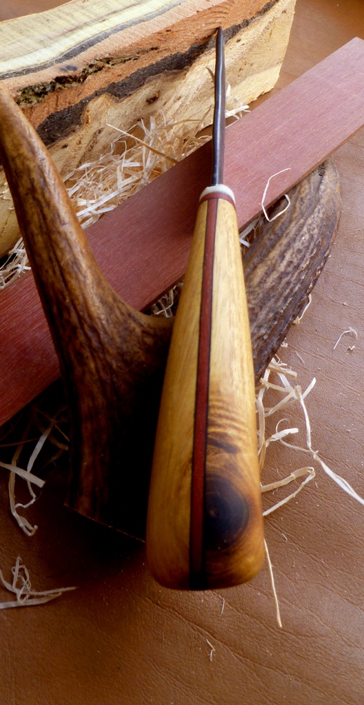

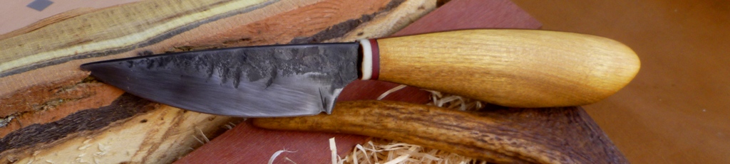

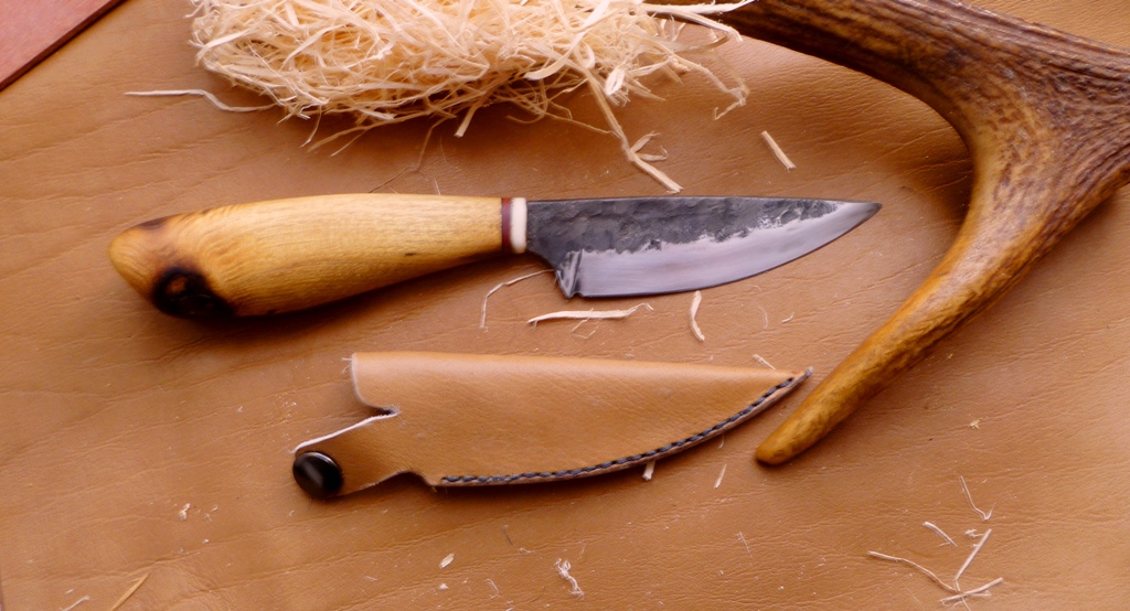

Hier zwei Messer, diesmal keine Küchenmesser, obwohl man sie auch sicher dort benutzen kann
1. Liegt schon ne Weile rum das 3. geschmiedete.
Federstahl vom Auto, Griff aus Olive, Horn und Ahorn, Neusilber + schwarzem Zierlaminat. 2. Ist für nen Arbeitskollegen der mir einen Amboß besorgt hat, Nummer 9 das geschmiedet wurde. Zwischen dem oberen und diesem waren die Küchenmesser dran.
Stahl wieder Federstahl vom Auto, Griff aus Robinie, Massa, Hirschgeweih und etwas Zierlaminat.
Scheide aus Leder und Druckknopf. Messerbauen macht immer mehr Spass
Schönen Sonntag allerseits.
Hariun

@ Hairun
Yup Messermachen kann zu einer Sucht werden, geht mit nicht anderst.
Zu den Messern. Schöne Mischung zwischen rustikal geschmiedeten Klingen und schmucken Griffen.
Zwei Anmerkungen. Messer zwei Bild 3. Sieht so aus als ob rote "Zierlinie" nicht mit der Klinge fluchtet. Kann aber am Blickwinkel des Bildes liegen.
Die Scheide, na ja meine ersten waren zwar auch nicht besser, aber das geht besser.
Roland

@Hairun
schöne Messer
Ich hatte es ja auch schon gesagt, ich mag auch den Kontrast zwischen rohen und sehr präzisen Elementen.
Die geschmiedete Fläche mit Bearbeitungsspuren gegen die Griffe wirkt da gut. Man sieht die menschliche Hand und es sieht gewollt aus.

Re: Messer die 6. - (ab 24.06.2012)
Danke
Der Kamerawinkel macht das ganze wirklich krummer als es ist...
Die Flucht ist nicht 1a aber für mich i.O.
Ja die Scheide, da ist noch ordentlich Luft nach oben. Mit Leder hab ich noch nicht viel gearbeitet. Das Gefühl und das Wissen was möglich ist fehlen mir da noch gänzlich.
@Shokunin genau so seh ich das auch, man darf da ruhig sehen das es handgemacht ist und dass es geschmiedet wurde und nicht aus dem vollen gesägt, geschliffen. Hab ich auch schon gemacht, da mag ichs dann poliert
Bis zum nächsten Messer
Hairun

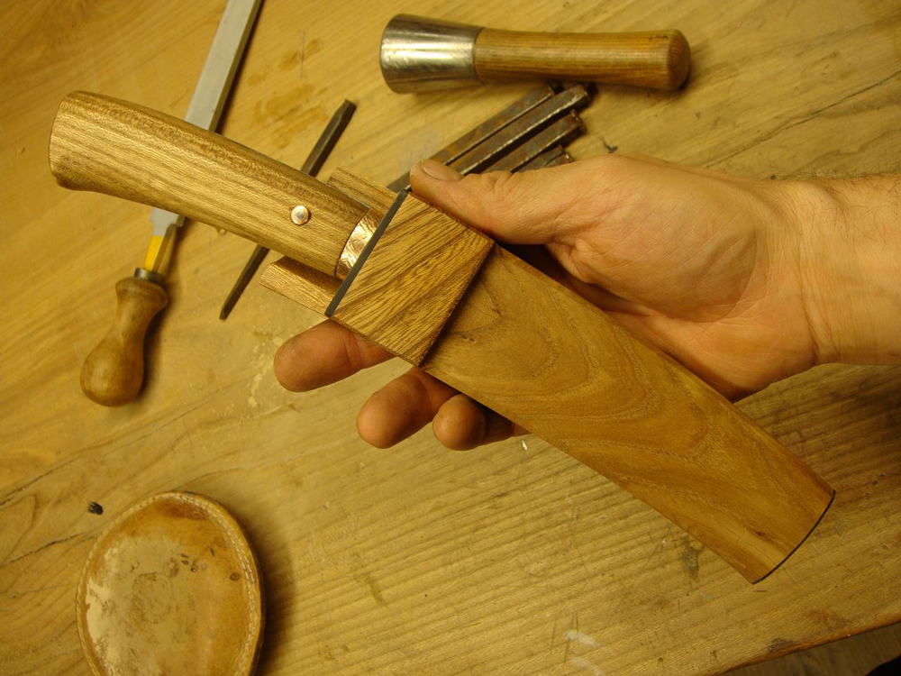

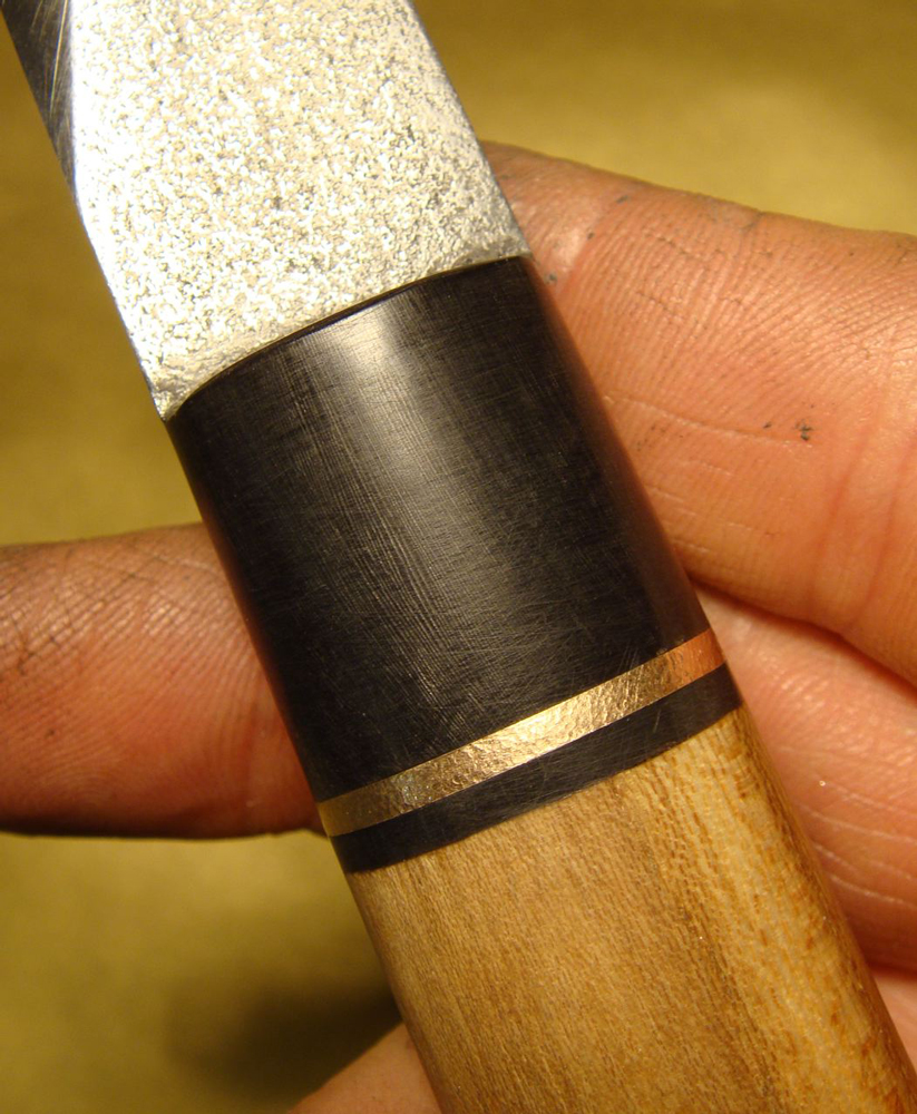

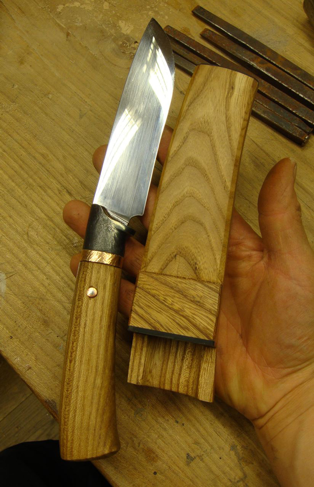

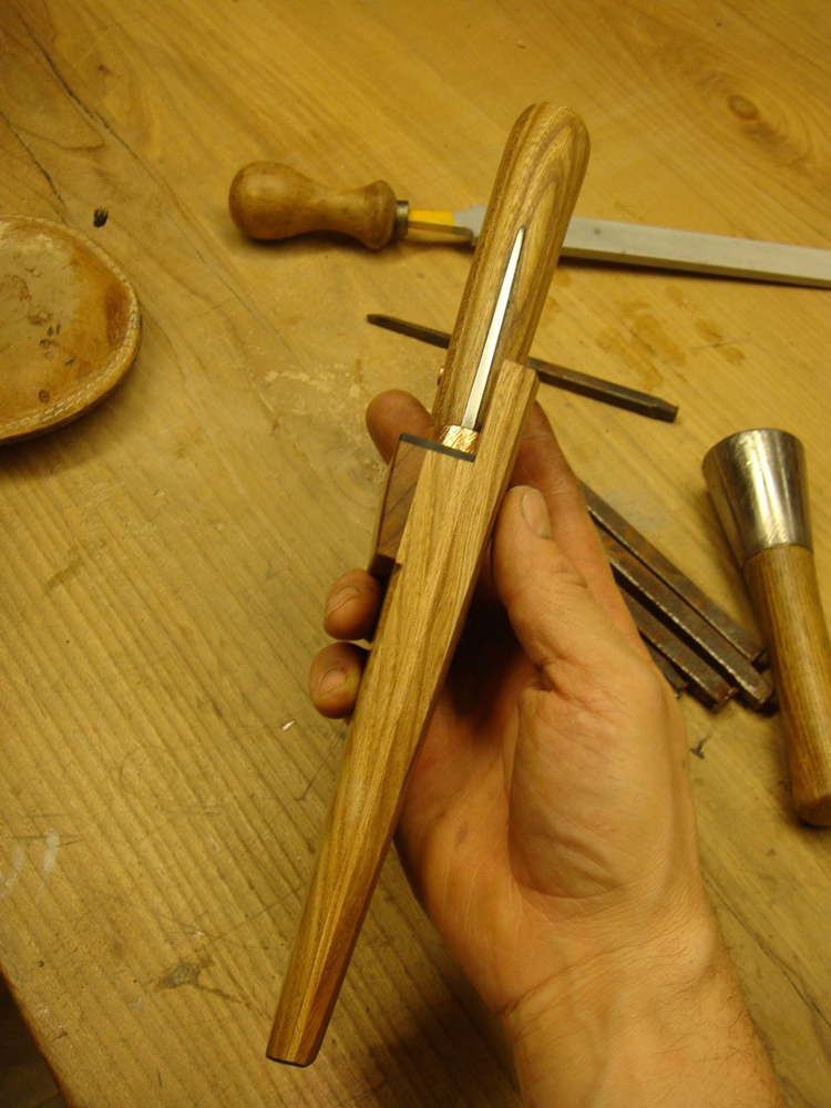

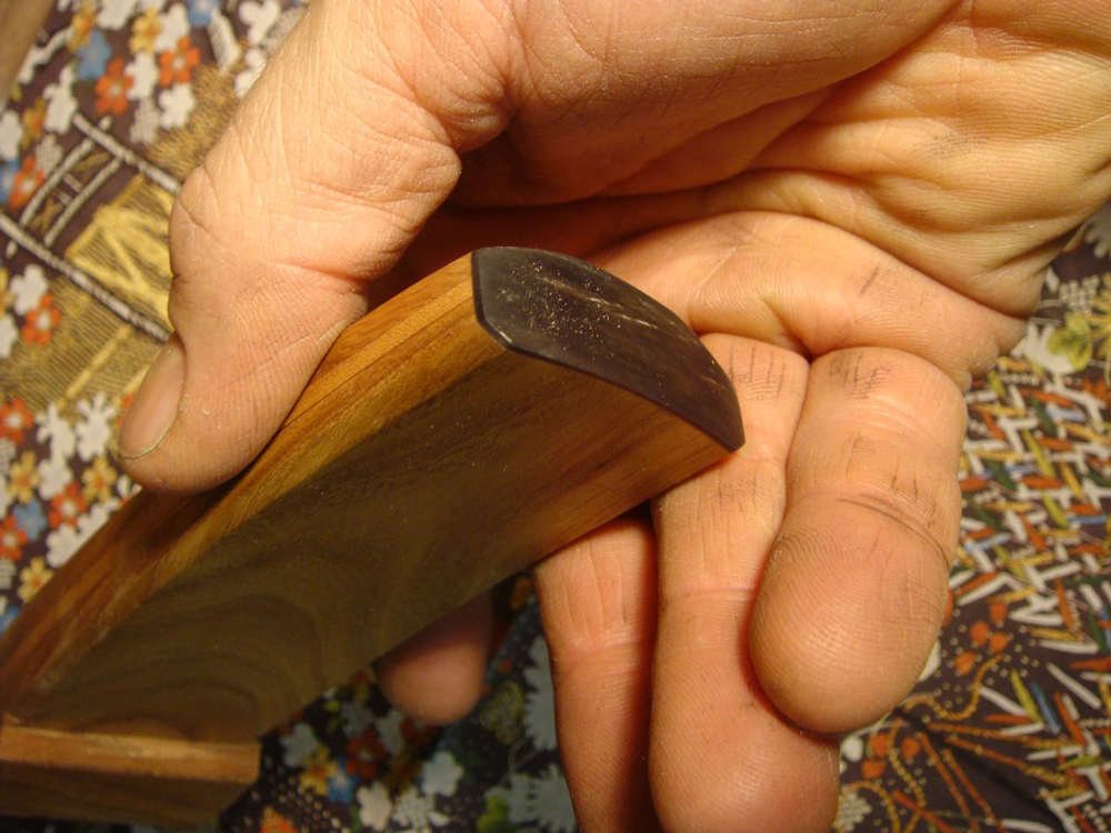

So! Nun hat das japanesische Outdoormesser schon mal eine Behausung...
...ich bin aber noch nicht sicher wie es weiter geht.
Entweder kommt noch eine Leder Gürtelschlaufe hin, oder bloss Bänder. Historisch hatte man ja keinen Gürtel in unserem Sinne sondern einen breiten Obi aus Stoff. Messer usw wurden durchgesteckt und konnten mit Bändern gesichert werden.
Naja, hier einfach mal die Bilder...

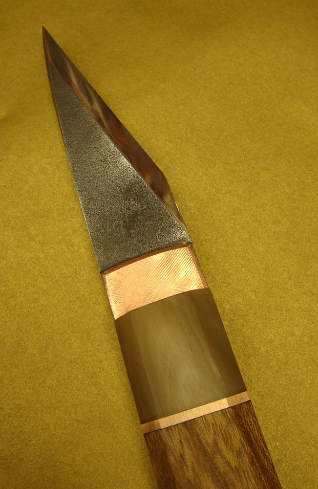

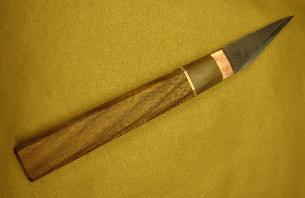

Oh, und ich häng' noch ein paar dran von einem neuen Schnitzmesserchen in Sägeblattstahl, Rüster, Horn und Kupfer

Wird die Holzscheide noch geformt? Die scheint mit - im Vergleich zur design-Linie des Messers - zu kantig!
Von dem Messer würde ich gerne den Übergang Klinge-Heft noch mal genauer sehen.
Das Schnitzmesser ist sehr elegant! Da kann man mal sehen, wie edel auch einheimische Hölzer sein können!
