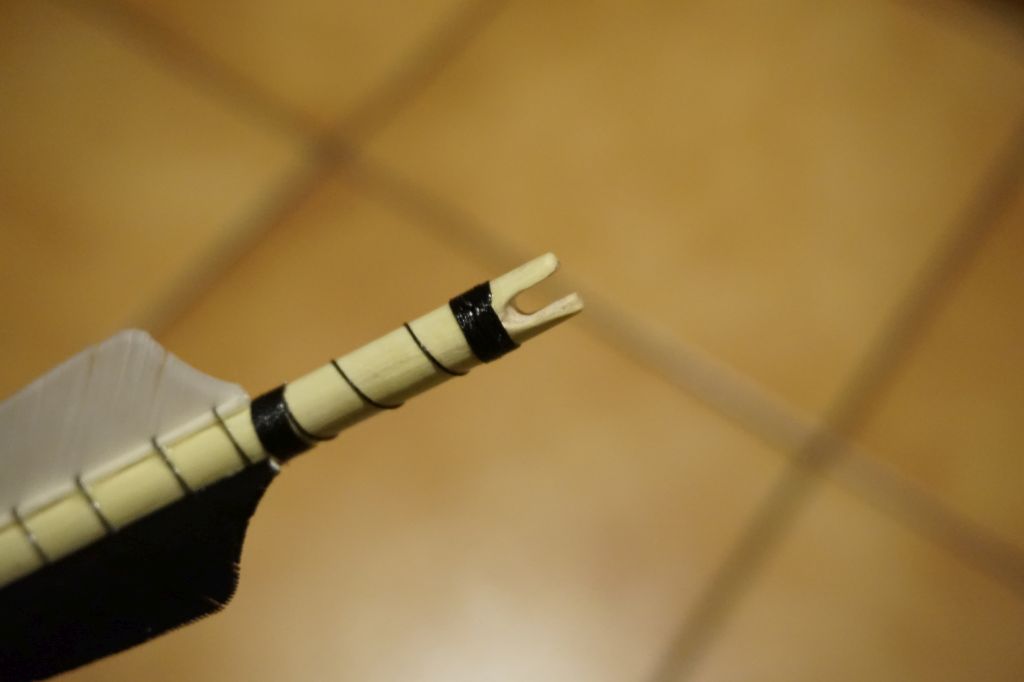

von meinen ca 90 geernteten Schösslingen aus Hasel, gem. Schneeball ,Forsythie und Liguster, habe ich nun die Hälfte gebarrelt und verschliffen , sowie den Spinewert bestimmt. Hier sind nun die ersten 5 Pfeile fertig, die ich Weihnachten verschenken werde.
3er Satz Pfeile aus Schneeball
Spinewert je 65 #
Gewicht: 570 grain , 570 grain , 575 grain
Länge: 30"
Federn: Truthan
Spitze: 125grain
Design: Barrelt 8mm , 1cm , 8mm
Selfnocke verstärkt mit einem Buchenrundholz von 4mm, da der Markkanal etwas groß war.
2er Satz Pfeile aus Forsythie für meine Partenkind (zum testen für den Snaky Kid, den ich ihr für Weihnachten gebaut habe)
Spinewert je 24 #
Gwiecht: je 370 grain
Länge: 25"
Federn: Truthan
Spitze: 125grain
Schaft: durchgehend 8mm
In diesem Fall keine Selfnocke, da der Durchmesser mir zu wenig war.( für die kleine, für mich hätte ich das gemacht)

Servus, Hut ab die sind wirklich schön geworden, da bleibt mir der Mund offen.
Thumbs up.
Re: Naturpfeilpräsentationen 1
Verfasst: 16.12.2016, 16:26
von Grombard
Sehr schön.
Immer wieder Respekt vor selbst geernteten Pfeilen.
Hätte ich definitiv nicht die Nerven für.
Verfasst: 16.12.2016, 18:52
von Hieronymus
Danke an euch
Grombard hat geschrieben:Immer wieder Respekt vor selbst geernteten Pfeilen.
So schlimm ist das garnicht ;) Ich habe für die Pfeilschäfte von der Ernte übers entrinden, mit Fonduebrenner die Schäfte richten, barreln, rund schleifen und Spinewert ermitteln gerade mal 15-20 min. pro schaft investiert. Danach kommt noch die Befiederung und das Disign dazu, sodass ich pro Schaft mit 40min. hinkommen müsste. O.k wenn ich die Truthanfedern selber zuschneide, dann werde ich deutlich mehr Zeit brauchen. Aber es lohnt sich, wie beim Bogen auch ;)

Verfasst: 17.12.2016, 12:31
von killerkarpfen
Die Pfeile sehen sehr gut gemacht aus.
Willkommen im Club ;)
Cresting und Plastiknocken sind nicht so meins, tut dem Schaft aber nichts ab.

Ich wollte eignetlich keine Plastiknocken verwenden, jedoch sind die 2 Pfeile für eine 9 Jährige und ich wollte einfach auf Nummer sicher gehen.
War heute richtig am schwitzen, da ich mit allen 5 einmal geschossen habe, um zu überprüfen, ob alles in Ordnung ist. Schließlich verschenke ich die Pfeile und ich will ja nicht das etwas passiert. Aber sie fliegen gut und sind noch heile ;)

Die ersten Schäfte mit Fitzes Gänsefedern
Die beiden Schäfte im Hintergrund sind Schösslinge der Blasenspiere.
Die Federn sind mit Birkenpech geklebt und mit Leinenfaden gewickelt.
Das Pech ist aber leider noch zu wenig eingekocht gewesen und noch leicht zähflüssig. damit es nicht schmiert habe ich die Pfeile einfach mit Sägemehl eingestäubt. ;D
Dei Federn sind aus der Innenseite gemacht und haben mehr oder weniger die natürliche Form.
Zum Angleichen habe ich sie aussen ein wenig "frisiert".
Mal schauen wie die fliegen und ob sie schwirren. ;)

Schöne Pfeile von der Blasenspiere. Wie ist das Holz von der Festigkeit her?
Hoher oder niedriger Spine?
Jörg
Verfasst: 19.03.2017, 13:22
von killerkarpfen
Das Holz ist eher schwer, es hat einen dicken Markkanal und die Blattansätze bilden keine Knötchen. Im vergleich zu anderen Schösslingen hat es so die Eigenschaften vom Schneeball. Das Holz ist recht hart, dabei ergeben sich zum Durchmesser hohe Spinewerte. Es lässt sich mit Wärme gut richten und bleibt auch formstabil. Die beiden Schäfte lagen jetzt 2 Jahre in der Werkstatt und haben sich nicht gross verzogen.
Der Vorteil, ich finde lange Ruten die nur im Ansatz zum Stock gekrümmt sind. Wasserschossen haben kaum Seitenzweige und auch wenige starke Knicke im Wuchs. aus einem guten Strauch finde ich gut bis zu einem Dutzend geeignete Ruten und lasse die krummen einfach stehen.
