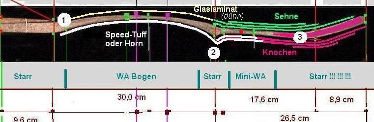

@Rabe: was hälst Du davon (Grafik)? das schwierigste wird glaub ich das Kräfteverhältniss angemessen zu bestimmen - das wichtigste: die Nadeln müssen den Druck auch halten (daher nochmal seitlich mit Knochen verstärkt) - die Mini-WAs dürfen nicht zu starr sein das sie sich noch etwas mitbiegen - und WAs und Mini-WAs müssen natürlich kräftemäßig auch aufeinander abgestimmt sein, damit sie beide optimal biegen - hab mir das im Geiste mal in Zeitlupe vorgestellt: gespannter Bogen - optimale Biegung am grossen und am kleinen WA - Sehne loslassen - der gesamte Arm funktioniert wie ne Peitsche - der grosse WA zieht den kleinen nach vorn, der kleine + Recurve beschleunigen die Sehne wie sau - ein Traum, will nicht wissen wie weit die damals damit geschossen haben :o Hammer, ich will son Ding haben ;D

Ich denke eher Bruchstelle.

Für mich ist das ein Biegepunkt.

Ich glaube, dass Du nicht verstanden hat, dass ein BiegePUNKT mit einem SCHARNIER gleich zu setzen ist...

Dein sogenannter Miniwurfarm soll sich gar nicht biegen, es wäre unsinnig wenn der sich biegt, Die Theorie die aufgestellt wurde, dass bei dieser Konstruktion der besagte Syihaabschnitt biegend sein muss beruht darauf, dass bei der Dimensionierung des Gansu dieser Bereich zu dünn ist um ihn mit den damaligen Mitteln starr zu bekommen. Was noch lange nicht bedeutet , dass es sinnvoll wäre wenn er sich biegt. Daher auch die berechtigte Annahme, dass es sich Entweder um einen als Fehlkonstruktion verworfenen Designprototypen oder wesentlich wahrscheinlicher einen nach den Vorstellungen des Schnitzers idealisierte Votivbeigabe handelt.
Gerade der hohe Grad an Verzierung an einem so nicht verwendbaren Gegenstand spricht klar für letztere Möglichkeit. Wenn du so willst ist das eine frühe Form eines Fantasybogens fürs Totenreich.
