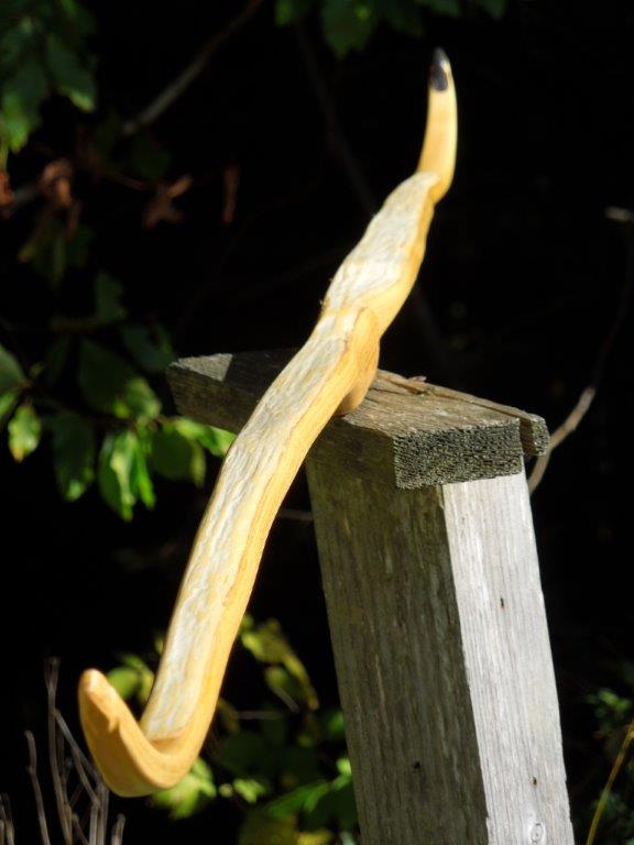

Hier noch Bilder zum Finish:
Der gesamte Bogen wurde mit 80/120/240er Schleifpapier schön glatt gemacht, jetzt liegt er hier vor mir - bleich wie eine Wasserleiche (das is leider so bei Osage Light).
glatt und bleich
glatt und bleich
Dann hab ich etwas neues ausprobiert - gelbe Büffelbeize! (Danke an Bloodymary fürs beschaffen ;) ). Und jetzt sieht er so aus:
glatt ung glänzend wie ein Baby-Popo...und der Farbton kommt Standard Osage schon etwas näher...
Leider hat die Rohhaut am Rücken auch etwas von dem Büffelwachs abbekommen und aufgesaugt wie ein Schwamm, darum habe ich die gesamte Haut damit versiegelt - auch der Rücken ist jetzt wasserdicht und superglatt - sieht aber furchtbar aus >:( . Düber malen geht nicht mehr, abschleifen auch nicht, bin grade ein bisschen ratlos und traurig :'( .
ich hoffe man kann das hier einigermaßen erkennen...

So,
mit 400er Schleifpapier, Wattestäbchen und Azeton habe ich die gelb-orangen Spuren in den Backing-Tälern wieder einiger maßen sauber bekommen, er macht jetzt auf jeden Fall einen sehr rustikalen Eindruck ;) .
Morgen wird er so oder so fertig gemacht, d.h. Feinpolitur, Wicklungen kurz vor den Recurves wo die Sehne bzw. Rohhaut endet und natürlich noch Griffleder und Pfeilauflage.
Dann gibt's auch die Präsi-Fotos, hoffentlich gibt's Sonne... 8)

hier die finalen Bilder, mit exakt 2.100 Schuss kann man wohl behaupten das er eingeschossen ist, so geht er morgen an meine Swaper-Partner - hope it satisfies :) .
Das Backing nach der "Spezialbehandlung"
hier nochmal der untere WA...
hier kann man Hoffentlich (oder leider) die sehr, sehr zahlreichen feinen Stauchrisse sehen, die aber seit ca. 1.000 Schuss nicht mehr vermehren oder verändern
Dieser "Riss" im Overlay hat sich beim Feinschliff offenbart, kotzt mich tierisch an - kann und will ich aber nicht mehr beseitigen...
die Sehnenlage...
die Sehnenlage...
der Griffberiech, hier sieht mal leider, dass der Bogen geschossen wurde (Leitfeder immer innen)...
Das "rustikale" Backing...
tja, und dieses Souvenir hat er mir auch noch verpasst...2 Volltreffer!
Tja lieber Swap-Partner,
morgen geht er raus,
du gehörst hier zur absoluten Elite der Bogenbauer, darum bitte ich dich hier eindringlich um eine offene, ehrliche und gnadenlose Kritik, wenn du ihn in Händen hältst und geschossen hast.
Edit: die Wicklungen am Backingabschluss hab ich verworfen - hatte keine Lust mehr, sorry, dafür is er so noch n'bisschen rustikaler ;)

Das ist aber auch ein schicker Bogen geworden. Wegen des Risses im Overlay hätte ich nen Tipp.
Versuch mal, eine sehr dünne und scharfe Klinge eine Winzigkeit hinein zu schieben und dann einen Tropfen dünnflüssigen Sekundenkleber drauf. Dann den Kleber etwas durch bewegen der Klinge einmassieren. Wenn trocken, über schleifen, polieren, unsichtbar! ;)

Ich finde den Bogen sehr gelungen. Wenn man dann noch alle aufgetretenen Widerstände
bedenkt - ein Musterbeispiel an Durchhaltevermögen ;)
Der Tiller scheint mir sehr gut, die gemessene Geschwindigkeit ist überzeugend.
