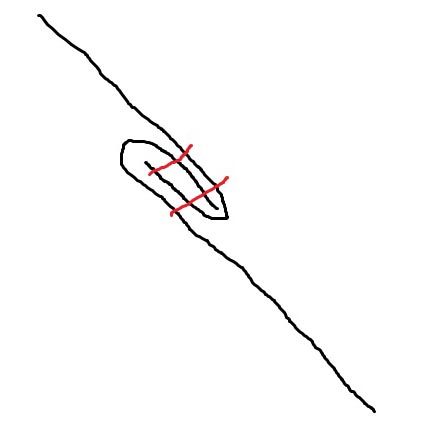

@Galighenna
ich verwende solche Doppelnähte 100% wasserdicht sind die auch nicht aber wie an der Zeichnung leicht nachvollziehbar sind sie dichter wenn das Wasser über die umgeknickte Stoffbahn ablaufen kann uns sich nicht an der Naht staut.
Re: Mittelalterzelt imprägniert oder nicht?
Verfasst: 13.09.2013, 14:48

Das ist eine Kappnaht. Die ist vor allem stabil. Weswegen sie bei Hosen, Zelten und Segeln gerne genommen wird. Bei Segeln wegen der Flexibilität natürlich mit Zickzacknaht.
