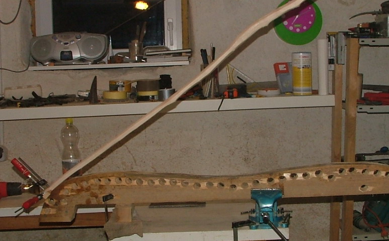

nun zum deflexen Hartriegel dem hab ich ein partielles Backing mit Epoxyflachs verpasst um die Recurves stabiler zu machen
ein solches Teilbacking braucht natürlich eine Endwicklung, nur mit Endwicklung ist schlecht tillern und daher kam es wie es fast kommen musste
eigentlich kein allzu großes Malör, allerdings wenn ich das wieder ankleb, bleibt das Problem bestehen besser wäre mit einer weiteren Schichte Flachs über die ganze Länge zu gehen, das werd ich auch machen aber fertig werden kann das in der Verbleibenden Zeit nicht, nachdem das Backing frühestens nach 48h belastbar ist. Das wird mir zu knapp deshalb ist der raus.

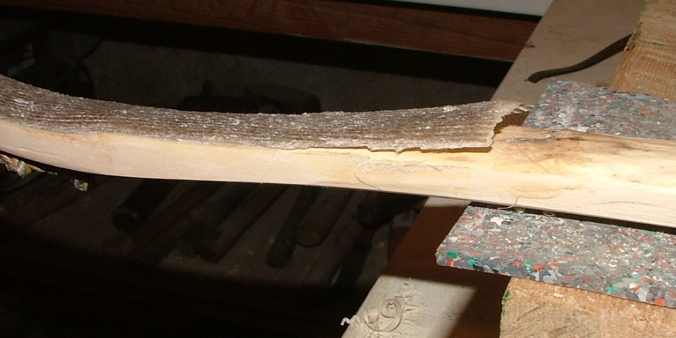

wie weiter oben angekündigt hab ich die Deflexe kürzer angeschlagen und die Vorspannung an der Sehne hat sich gewaltig erhöht, meine Befürchtung was die Belastung der Deflexe betrifft hat sich aber auch bestätigt wie das Bild zeigt.
ein netter Stauchbruch im oberen Deflex beendet das Experiment Tutanchamuns-Kriegsbogen
langer Rede kurzer Sinn: Ich bin raus
Preis bleibt selbstverständlich
