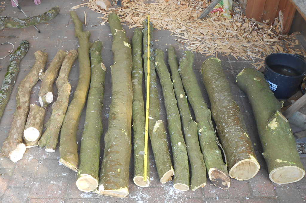

Wenn man vielen Leuten von seinem Hobby erzählt, sagen ja immer sehr viele zu, einem bei nächster Gelegenheit ein wenig Holz zukommen zu lassen, aber im Regelfall geraten solch Zusagen in Vergessenheit.
Gestern morgen allerdings bekam ich einen Anruf von einem guten Freund und er fragte ob ich zu hause sei. 1 Stunde später hatte ich dieses Holz vor der Tür liegen.
10 Stücke Goldregen von 90 cm bis 2,20 mtr Länge, Durchmesser von 5 bis 16 cm, und ein wenig Kornelkirsche (zwar nicht bogentauglich, aber trotzdem gern genommen). Der Goldregen kommt erst einmal unter Dach und von einem Stück Kornelkirsche werde ich mir heute einem Pfeilständer für den Garten machen.Ich muss sagen, dass ich wirklich happy bin, denn damit hab ich nun so gar nicht gerechnet.
Gruß Jürgen
Gruß Jürgen
Re: Es ist Holzzeit! Teil 5
Boah...Jürgen...der blanke Neid in Dosen! Was sag ich, Palettenweise! Wenigstens ist der Goldregen bei dir in guten Händen, wenn ich mir deinen aktuellen Sap-Bogen ansehe.
