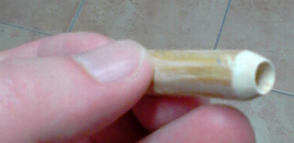

Die Apfelschäfte sind bereits halbwegs trocken. Hab sie zum Richten aus dem Bündel geholt, nochmal grob gerichtet und bereits abgelängt. Die Enden sind, wie schon im vorigen Beitrag erwähnt, recht dünn. Von den Verschnitten am dicken Ende hab ich mir deshalb Stücke für Nocken zur Seite gelegt und diese angebohrt, so daß man sie auf das Schaftende aufstecken und verkleben kann. Daraus werden dann stabile und "griffige" Nocken geformt.
Abgelängte und leicht verschliffene Schäfte. Ein wenig mehr Trocknungszeit brauchen sie noch.
Angebohrtes Stück vom Verschnitt.
Auf Schaft aufgesteckt.
Boah, meine Handykamera kann leider nix in Armlänge scharfstellen. Sorry. Werde demnächst eine bessere Kamera verwenden. Das Prinzip kann man aber hoffentlich hinreichend erkennen. Jetzt erst mal wieder alles zur Seite legen und noch ein bißchen trocknen lassen. Jetzt kümmer ich mich erst mal um meine Reste Ara- und Gänsefedern fürs Fletching ...

Wie dick sind sie Schäfte denn an der Nocke, dass du was aufkleben musst?

Ich hab die grad nicht griffbereit zum Nachmessen, aber das sind max. 5 mm, eher Richtung 4 mm. Das, was ich da draufgesteckt habe, ist etwas dicker als ein 5/16" Schaft, kommt also in etwa hin.

Puh, das is schon ziemlich dünn....
Da macht das Aufstecken Sinn!

Ich hatte das mal abgeschätzt. Im Vergleich zu dem Bild oben (hab den Beitrag editiert) wäre von den Nockwänden nur noch etwa die Hälfte stehengeblieben.

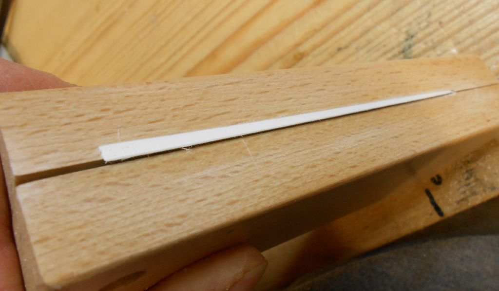

Die Federn habe ich heute geschliffen, dazu klemme ich die Federn zwischen zwei Buchenbrettchen (einseitig mit einem Scharnier verbunden) und schleife den Federschaft mit Schleifpapier runter.
