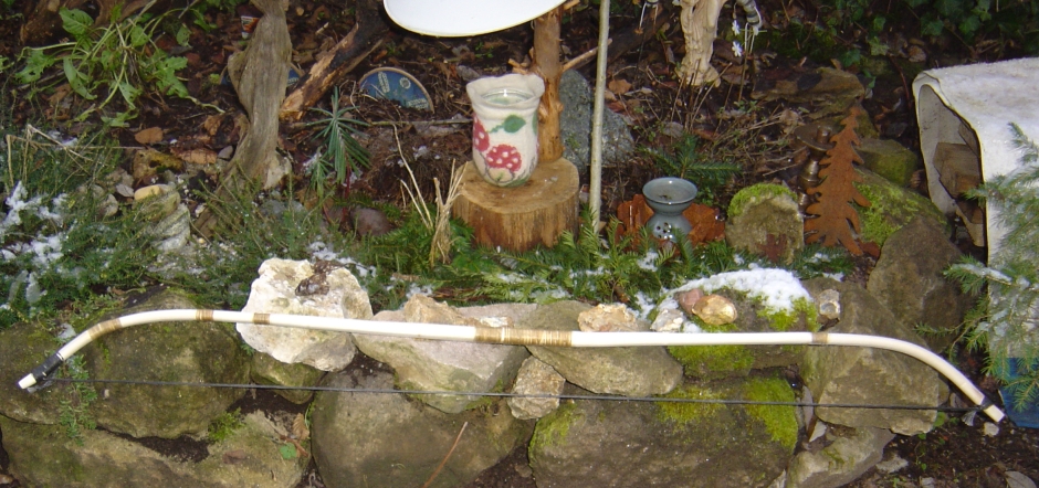

so, hab etwas getillert und beschlossen ihn so zu lassen... ein WA ist weicher... keine Ahnung ob das bei dem Design gut oder schlecht ist, wird sich zeigen...
42# bei 28" ist etwas mehr als ich angestrebt habe, damit bin ich zufrieden
jetzt bekommt er eine neue Leinensehne und dann darf er mit auf die Wiese...
liebe Grüße benzi

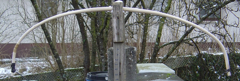

Der Sehnenwinkel ist aber bissl über 90°, was? :)
Sieht nicht schlecht aus. Wie sieht er denn auf Standhöhe nun aus?
Grüße, Marc

Firestormmd hat geschrieben:Der Sehnenwinkel ist aber bissl über 90°, was? :)
Wie kommst du denn bitte darauf ??? ;D
@benzi: Sioeht ganz gut aus, der rechte Wurfarm könnte in der Mitte stärker biegen, allgemein scheint viel Biegegung aus dem Mittenbereich des Bogens zu kommen.

Bei deinem Bogen finde ich auch, du könntest die rechte Seite noch etwas schwächen und so die Mitte entlasten. Würde dich wahrscheinlich nicht wesentlich an Zugkraft kosten, weil dann einfach ein anderer Teil des Wurfarmes die Arbeit übernimmt. Finde das Design mittlerweile nur mehr cool, je öfter ich es anschaue...

ich hab nach Euren Beiträgen den einen WA noch etwas bearbeitet... und für die Frage nach der Standhöhe dazu noch ein Bild gemacht
er hat an den Ästen und im Griff Hanfwicklungen bekommen und die Decurves wurden in Form gebracht...
nun bekommt er sein afrikanisches Kleidchen
liebe Grüße benzi

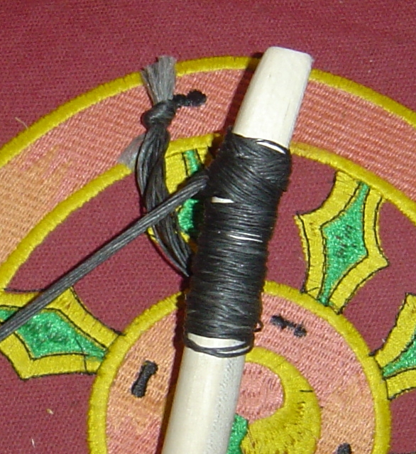

da ich noch auf eine Werkzeugbestellung (Flechtnadeln) für die Lederarbeiten warten muss, hab ich heute Morgen ein paar Pfeile geschossen, nun wird mir dieser seltsam anmutende Sehnenknoten, der in ganz Afrika Verwendung findet, langsam klar: wie Chirion schon bei seinem Bogen festgestellt hat, ist die Einstellung der Standhöhe bei diesem Design etwas völlig Ungewohntes... und dafür eignet sich dieser Sehnenknoten hervorragend!
