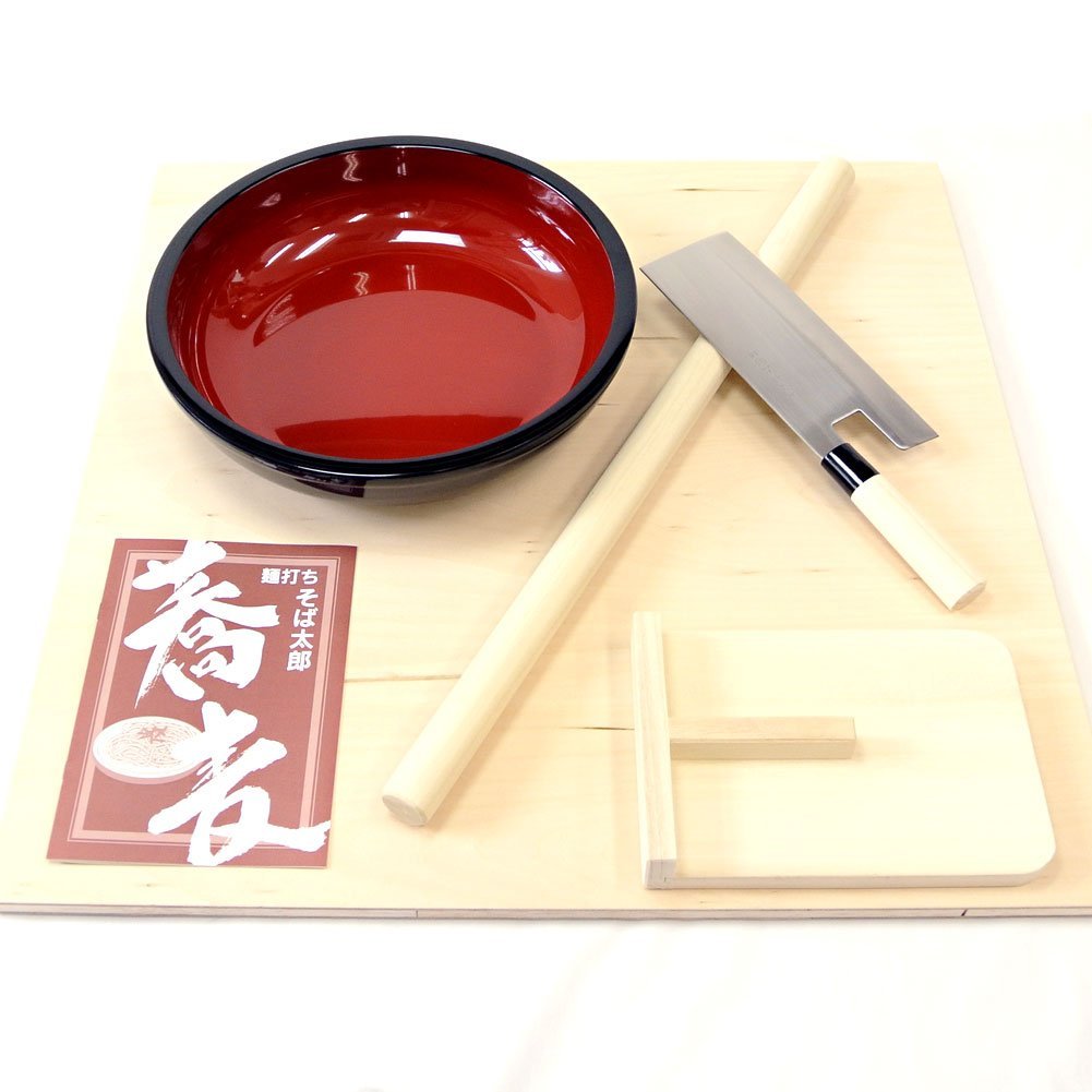

kiriita = Schneidbrett
komaita =?????????
für den der japanischen Sprache nicht mächtigen.

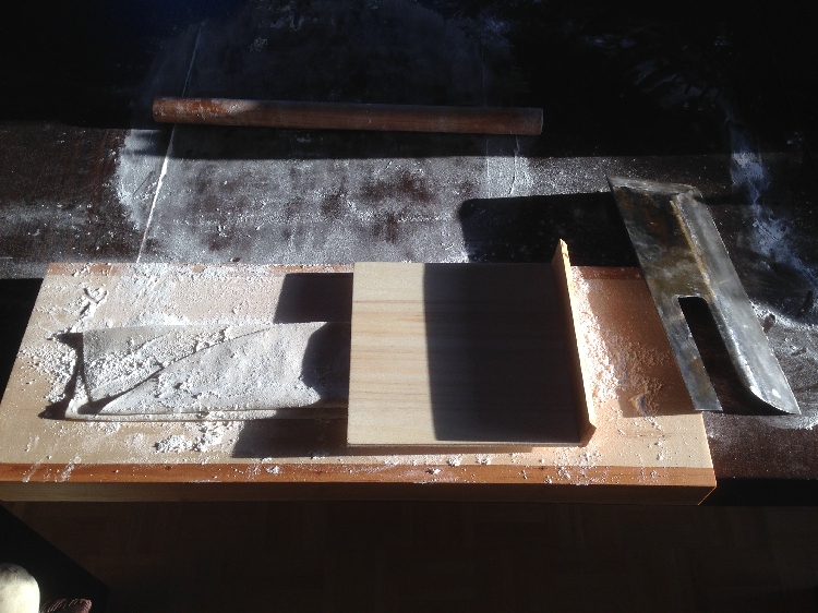

Komaita ist sowas wie eine Nuddelschneidehilfe, oder auch Antifingerabschneidevorrichtung
(bei dem Bild unten rechts)
Platter Teig gefaltet, Brettchen oben drauf und am erhöhten Teil das Messer führend schön Nuddeln schneiden, Brettchen leicht rutschen und nächste Nuddel schnippen

Jetzt zum eigentlichen Anlass.

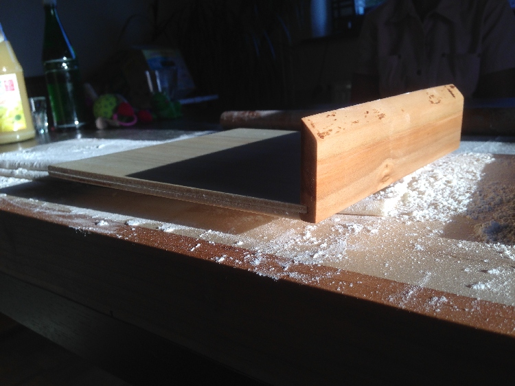

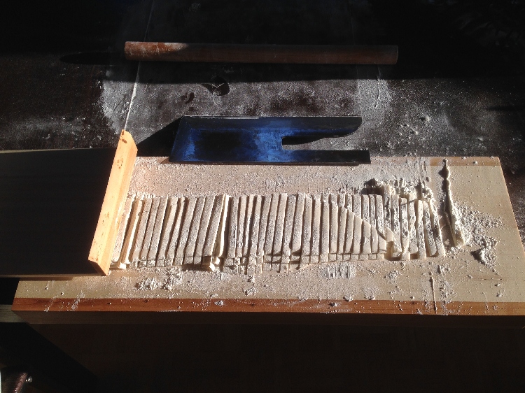

Heute früh habe ich noch auf die Schnelle ein komaita gebaut.
Zwei Sperrholzplatten quer aufeinander geleimt, in ein Kirschbrett eine Nut mit der Japansäge inkl. neuem Blatt gesägt, verleimt und verschliffen. Dann den Teig aus dem Kühlschrank geholt, aufwärmen lassen und getreten (wer irgendetwas gegen meine Modelbeine sagt, wird gelöscht
Gegen Abend ausgerollt, aufgefaltet, eingemehlt und geschnitten:

So sah es nach dem Schneiden aus:
Was bleibt:
Der Teig war zu zäh. An was es lag, kann ich nicht sagen, vielleicht hat er zwischen dem letzten Kneten und dem Ausrollen zu wenig Zeit gehabt, zu entspannen. Als ich den Teig heute zum ersten Mal angefasst habe, war er eigentlich ideal.
Die Nudeln waren viel zu breit geschnitten
und der Teig zu dünn ausgerollt
Das muss beim nächsten Mal einfach besser werden.
Das menkiri bôchô hat seeeehr gut geschnitten, denn ein Teil des komaita wollte im Teig bleiben. Zum Glück habe ich es noch gesehen.

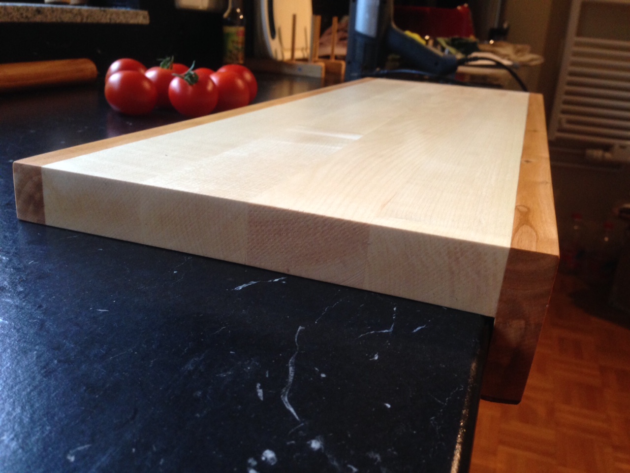

Das kiriita hat gut funktioniert und das komaita ebenfalls.
Der Schneidevorgang selbst war fast wie Butter schneiden.

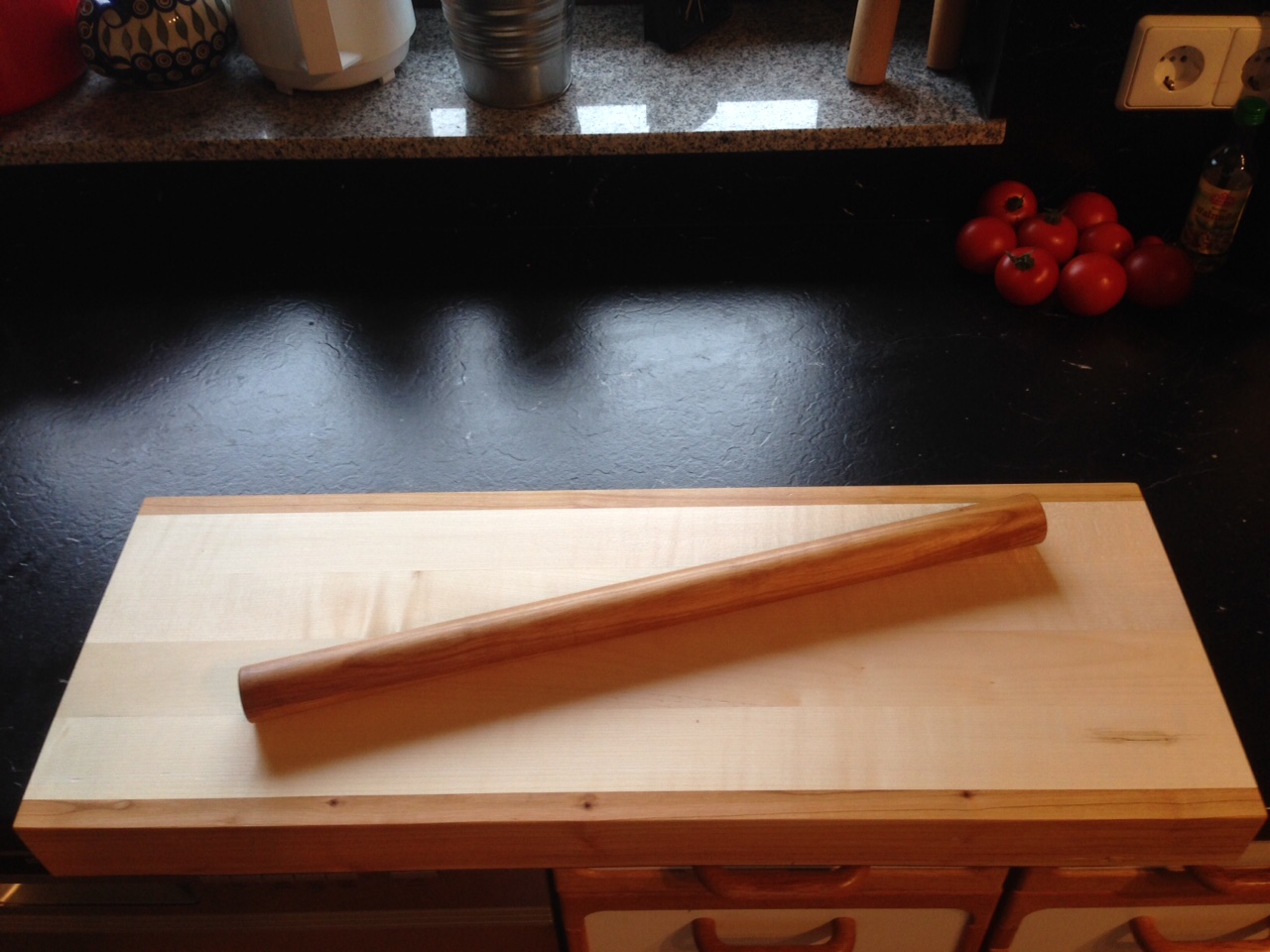

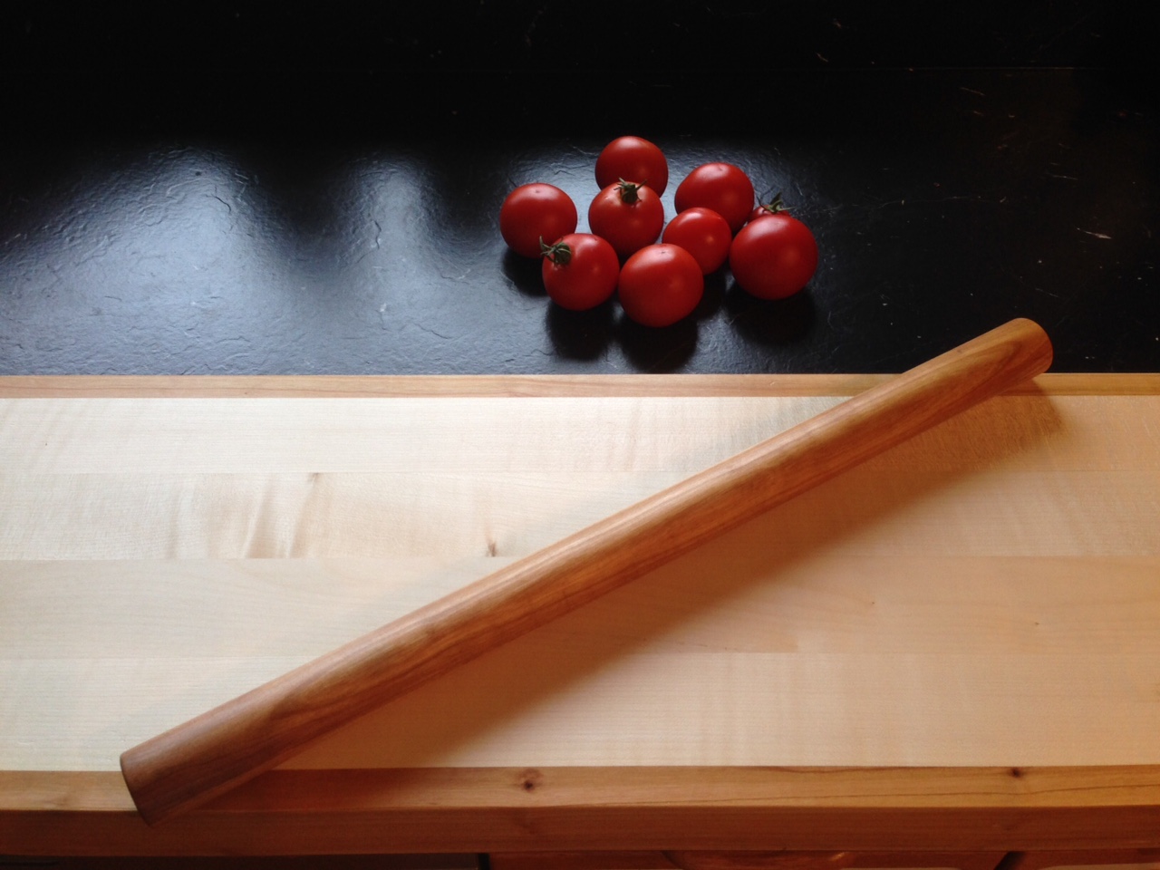

Edith: Das Nudelholz menbo hat sich ebenfalls bestens bewährt. Der Durchmesser ist ideal, die Länge ausreichend.
