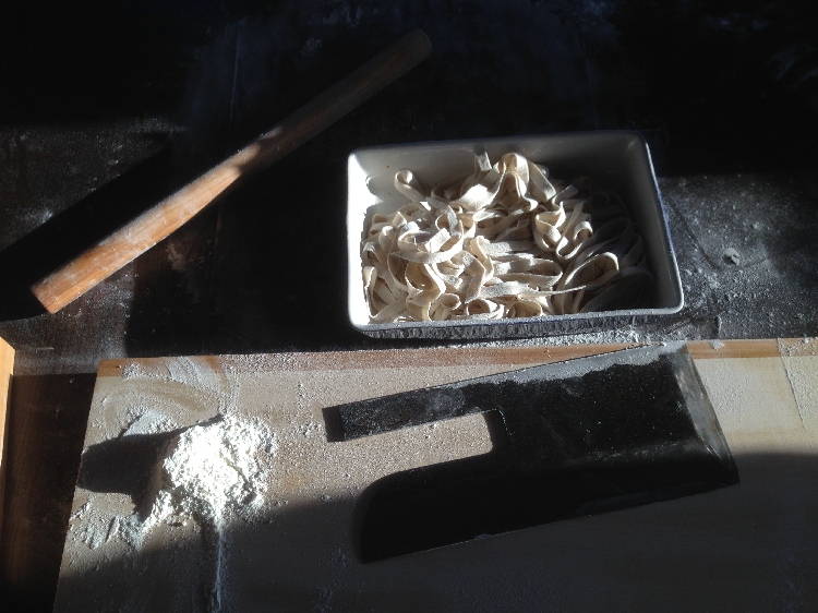

So sah es nach dem Schneiden aus:
Was bleibt:
Der Teig war zu zäh. An was es lag, kann ich nicht sagen, vielleicht hat er zwischen dem letzten Kneten und dem Ausrollen zu wenig Zeit gehabt, zu entspannen. Als ich den Teig heute zum ersten Mal angefasst habe, war er eigentlich ideal. :-\
Die Nudeln waren viel zu breit geschnitten ::) und der Teig zu dünn ausgerollt ::) ::) :D
Das muss beim nächsten Mal einfach besser werden.
Das menkiri bôchô hat seeeehr gut geschnitten, denn ein Teil des komaita wollte im Teig bleiben. Zum Glück habe ich es noch gesehen.
Das kiriita hat gut funktioniert und das komaita ebenfalls.
Der Schneidevorgang selbst war fast wie Butter schneiden.
Edith: Das Nudelholz menbo hat sich ebenfalls bestens bewährt. Der Durchmesser ist ideal, die Länge ausreichend.
