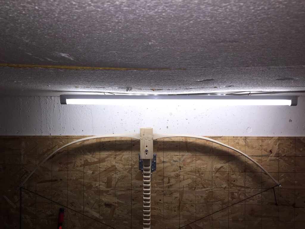

Sieht doch gut aus.
Ich würd aber noch den rechten Wa beim 4-5 Kästchen der Tillerwand bei Bild 1 "Standhöhe" noch schwächen.
Re: Der 1. Hasel
Da wäre ich vorsichtig.Hake hat geschrieben:Sieht doch gut aus.Ich würd aber noch den rechten Wa beim 4-5 Kästchen der Tillerwand bei Bild 1 "Standhöhe" noch schwächen.
Das kann man erst beurteilen wenn er mehr ausgezogen wird.
Ich würde ihn jetzt vorsichtig weiter ausziehen und gut beobachten, ob die reflexen Stellen mitarbeiten. Aber nicht viel weiter ausziehen und dann lange einhaken.
Da wäre jetzt ein Seil mit Umlenkrolle gut. Dann kannst Du beobachten, wie er sich dynamisch verhält.
Sieht aber wirklich schon gut aus.

Hi, nur Gedult sieht gut aus, ist der auf dem Bild rechte WA der Obere?
Gruß Thomas
Gruß Thomas
Re: Der 1. Hasel
Der Rechte WA wird der Untere - sollte erst Oberer sein, aber zwecks Sehnenlahe nochmal umdisponiert.
Gruß Dustin

Hi, mir kommt der rechte WA gering steifer vor, wenn das der Untere ist, dann ist es ok, der soll ja etwas stärker sein.
Gruß Thomas
Gruß Thomas
Re: Der 1. Hasel
Der biegt doch links nur in der Mitte???
LG Zwirn
LG Zwirn
Re: Der 1. Hasel
Also die 2 Sachen habe ich auch schon festgestellt.
1. Dass der Rechte WA steifer als der Linke ist.
2. Dass sich der Linke WA Außen noch zu wenig biegt.
Die Frage ist nur welchen Schritt ich als nächsten machen soll, erst den Rechten Schwächen und dem Linken WA angleichen und danach dem Linken WA mehr Biegung im Außenbereich beibringen? Oder andersrum?

Hi, Miss mal den Max. Sehnenabstand der WA,der obere kann ja 0,5 bis 1 cm mehr sein und mach noch Foto mit etwas mehr Auszug mit Angabe des Zuggewichtes.

Hi, oberer WA soll etwas mehr biegen. Du misst den Abstand der Sehne zum WA auf jeder Seite - Max.Wert.
Beim oberen WA z.B. 14 cm Max.Abstand beim unteren WA z.B. 13,5 cm Abstand.

Der Max. Sehnenabstand bei ca 14 cm Standhöhe beträgt am unteren WA ca 16cm und beim Oberen 3 mm mehr. Also Alles soweit in Ordnung.
Habe mich mal getraut und bis 24" ausgezogen bei 34lbs.

Also wenn ich keinen Knick in der Optik hab, hat er linke WA einen. Ziemlich genau in der Mitte.

Nu, hab ich doch schon vor dem Ausziehen gesagt!
Und dann 9" mehr reinknallen.
Immerhin verteilt die Schwachstelle sich über einen relativ breiten Bereich.
Schau mal, dass der ganze Wurfarm biegt. (Z.B. Richtung Fades, auch Richtung Tips)
LG Zwirn

Ich würde vermutlich beides zugleich machen. Die beiden Wurfarme bedingen einander.
Wichtig ist aber, dass du nicht so weit ausziehst. Sonst fängst du dir Stauchrisse ein.
LG Zwirn
