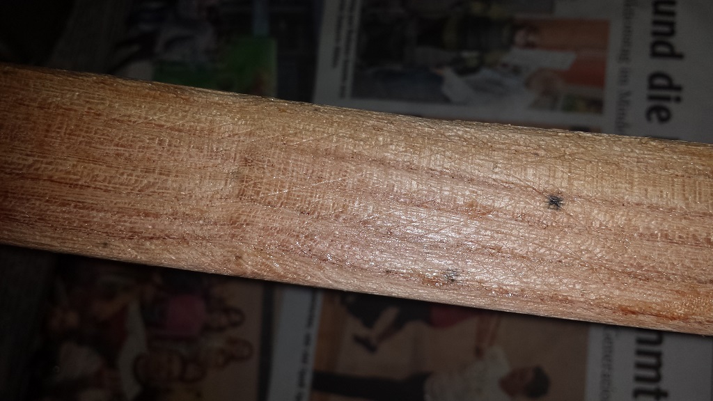

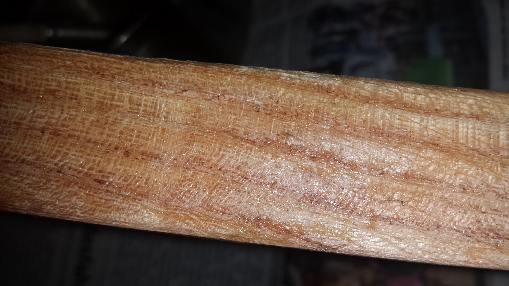

Und es ging weiter. Bereits letztes Wochende habe ich die neue Sehnensicht aufgebracht aber dieses mal fürs erste nur ne dünne ;D
Die Sehnen habe ich mit warmen Wasser abgewaschen
Den aufgerauhten Bogenrücken mit der ersten Runde stark verflüssigtem heißem Hautleim eingepinselt
Dann mitm Fön drauf dabei ist der Leim eingezogen
Und nochmal einpinseln. Das ganze mehrmals bis alles schön glänzt
So sah des ganze zum Schluss dann aus
Bogen wieder rückwärts gespannt
Sehne wieder eingeweicht
Nach einigen Tagen sah das dann so aus. Die Dellen die sich beim trocknen zusammengezogen haben hab ich akribisch mit kleinen Stehnenstücken gefüllt

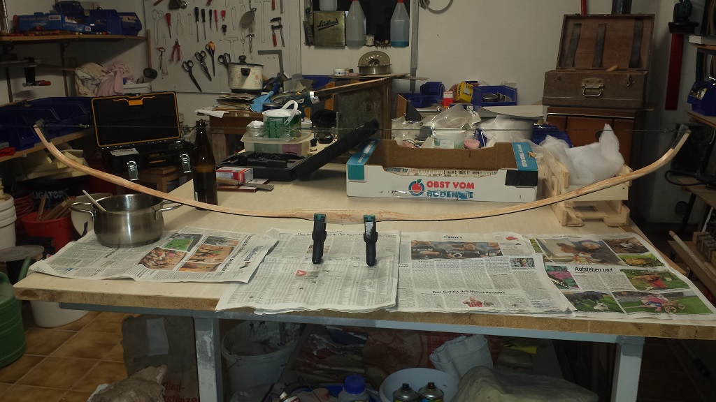

So die zweite Schicht Sehne ist drauf (Freitag) und fühlt sich auch schon recht hart an. Ich würde gerne nochmal ne dünne Schicht aufbringen aber den Bogen davor einfach mal kurz etwas biegen um zu sehen ob die Wurfarme im Lot sind.
Wie lange sollte ich warten? Ich würde den Bogen im Schraubstock dann so auf Standhöhe kurz ziehen um des zu kontrollieren. Evtl Ungleichheiten dann mit dem 3ten Belag grob gleich mal beseitigen.
Lg Tom Tom
Beiträge: 3780
Hat gedankt: 184 Mal
Hat Dank erhalten: 60 Mal
Re: Tom Tom baut nen Komposit
nix da, 3-4 Monate warten ;)
