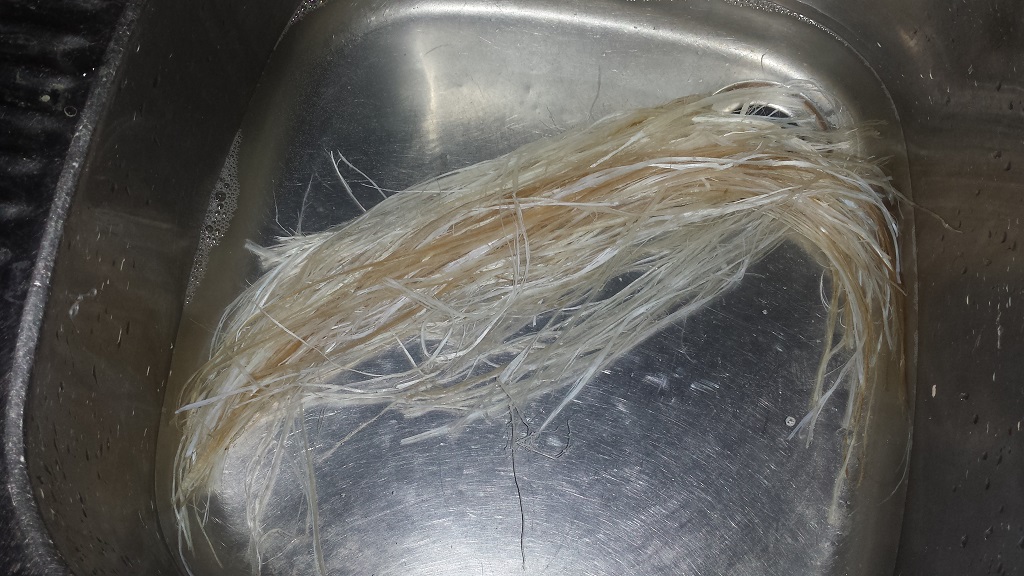

Re: Tom Tom baut nen Komposit
Verfasst: 30.04.2016, 14:14
von Tom Tom
Und es ging weiter. Bereits letztes Wochende habe ich die neue Sehnensicht aufgebracht aber dieses mal fürs erste nur ne dünne ;D
Die Sehnen habe ich mit warmen Wasser abgewaschen
Den aufgerauhten Bogenrücken mit der ersten Runde stark verflüssigtem heißem Hautleim eingepinselt
Dann mitm Fön drauf dabei ist der Leim eingezogen
Und nochmal einpinseln. Das ganze mehrmals bis alles schön glänzt
So sah des ganze zum Schluss dann aus
Bogen wieder rückwärts gespannt
Sehne wieder eingeweicht
Nach einigen Tagen sah das dann so aus. Die Dellen die sich beim trocknen zusammengezogen haben hab ich akribisch mit kleinen Stehnenstücken gefüllt
