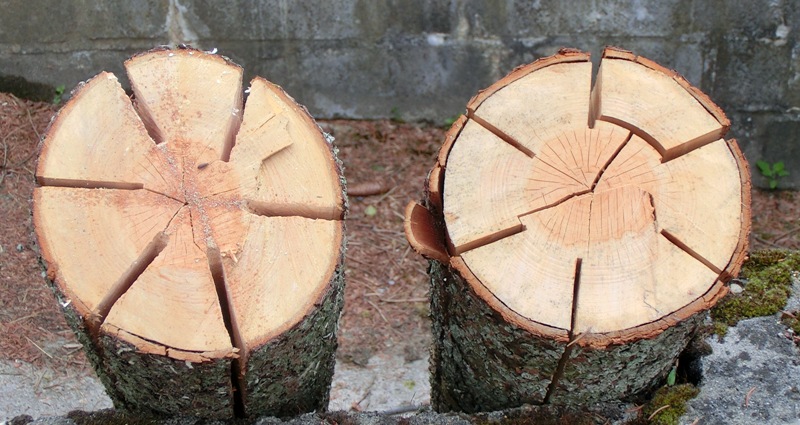

Sorry Fatz, aber Äste sind in jeden Wurfarm ein Problem wenn sie nicht mittig liegen und dünne Haselruten mit Ästen, ich käme nie auf die Idee die mitzunehmen.
Nein das Spalten von Stämmen und das Abarbeiten bis zum Markkanal dient 1. dem Schutz vor unkontrollierten Reissen und 2. dem schnelleren Trocknen.
Man handelt sich damit aber auch Probleme ein, ein Grund warum ich das zum Beispiel nie mache. ::)
Hasel, auch Stämme von 12cm kommen bei mir so in das Holzlager, wenn sie Reissen, dann sollen sie, wenn es für einen Bogen reicht gut, wenn nicht, ich brauche jedes Jahr 12 - 15 Festmeter Feuerholz. ;D
Ich schlitze Holz immer nur, so kann es sich nicht verziehen und die längere Trocknung kann ich gut abwarten, das Stavelager ist gut gefüllt, braucht noch jemand zufällig 15 Jahre gelagerte Hasel? ??? ::)
An diesen Elsbeerenstämmen kann man das Trocknen mit Rissbildung gut erkennen, ich habe die Stämme nur 6cm tief geschlitzt, die Staves sind nach 2 Jahren Verzugs- und Rissfrei getrocknet, der ungeschlitzte Kern ist mit Rissen durchzogen. ;)

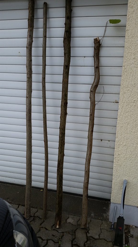

von Grombard
Also irgendwie hab ich noch keine so richtig gute Haselerntestelle gefunden....
Aber zumindest n paar Stengel die nicht völlig krumm oder verastet waren konnt ich finden.
Obwohl ich mir bei dem linken irgendwie nicht so 100% sicher bin... weil die Rinde etwas anders gemasert ist als bei den anderen...
Aber stand in den Haseln drin und hatte die Doppelkätzchen oben daran....
die dickeren sind so 4-5,5cm dick ... mit dem Dünnen mag ich mal testen was passiert, wenn ich nur 1/4 bis 1/3 von WA beim Vorbereiten abtrage.
Re: Kinderbögen bauen.... alles nicht so einfach
Verfasst: 10.08.2016, 14:36
von inge
Der Linke ist auch ein Hasel.
inge

von fatz
So schlecht schaun die beiden dickeren Stangerl doch gar ned aus. Noch einen guten cm dicker dann ist's top.

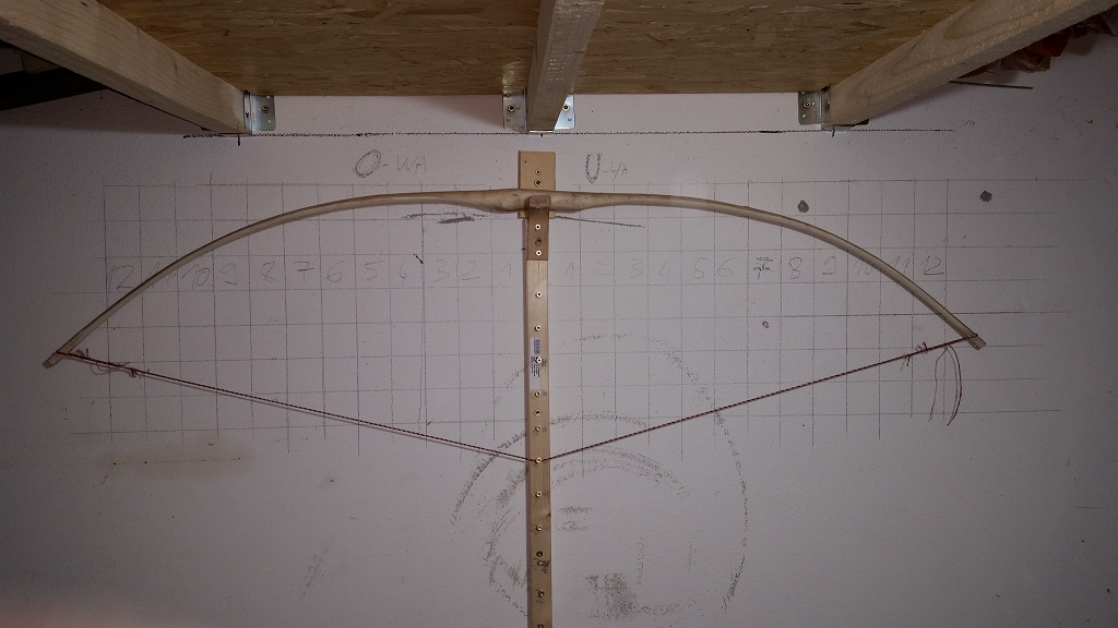

Verfasst: 10.08.2016, 18:51
von Grombard
Viel Geraspel und Auf- und Abgespanne später....
Standhöhe
18"
24"
Ich bekomm den Knick im unteren WA nicht weg...
Viel mehr schwächen kann ich nicht, weil das Material ausgeht...
Wirft noch sehr angenehm, aber auf Standhöhe halt schon arg wabbelig.
Irgendjemand noch eine Idee ?
Verfasst: 10.08.2016, 19:06
von schnabelkanne
Servus, sieht doch gut aus - lass ihn so, der hält schon.
Gruss Thomas
