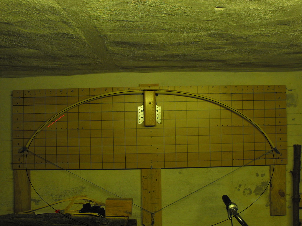

Hat da einer in etwa ne Kennung, wie man das Zuggewicht in etwa errechnen kann?
bei 17" hatte er die 40#, bei 22" die 50# wären ja quasi 60# bei 27"?!

Geiles Teil - haben will!! (man hat mir gesagt 2#/1'' aber keine Ahnung wann und wie gut das ist, Herr Fatz sagt Langbogen "linear", bei Kurzen wirds wohl hinten rauf gehen ...).

Nachtrag: hab mir grad ne Waage besorgt, 70# bei 27"

Re: Der Langbogen aus Ulme
Hui, dann stackt der aber ganzschön. Optimalerweise sollten da tatsächlich 60 Pfund bei 27" rauskommen.
Nichtsdestotrotz, ist ein schöner Bogen geworden!

Vielleicht hat die andere Waage ja auch was falsches angezeigt?

Jop, ging mir auch so durche Omme.
Hab das Ganze dann nochmals verfolgt und siehe da: unterschiedliche Ergebnisse.
Alte Waage: 14" = 28#; 16 = 34; 18 = 39; 20 = 45; 22 = 50
Neue Waage: 14 = 30; 16 = 35; 18 = 41; 20 = 47; 22 = 53; 24 = 59; 26 = 64; 28 = 70
Somit auch kein Stacking, allerdings auch nicht ganz soviel Feuer, da die Alte genauer misst (Probe 10 Liter Eimer Wasser)

Sieht super aus die Auszugskurve!

@Gromi: hab mir ja ne Kofferwaage geholt?!
Musste den Kräpel jetzt nochmal ein wenig eindämmen, da ich den ja aufm Parcours anwenden will und sich auch ne Schwachstelle eingeschlichen hat.
Man sieht die auch bei genauem Hinsehen am Auszugsbild im OWA, ca 20cm vor dm Ende.
Aber noch hat der Knüppel mehr als 50Ibs und die sollte ich dann nicht unbedingt überschreiten und bei diversen Verwachsungen im Holz will ich den auch nicht so krass lassen.
Nicht das der mir ma bricht.
Allerdings freu ich mich jetzt schon auf meinen ersten 70#+ Bogen...
Rechte Seite sieht man schon noch bissl den Knick.
Werd ich mal alles soweit entlasten, dass ich auf ca 50-55# komme, dann is das gut.
