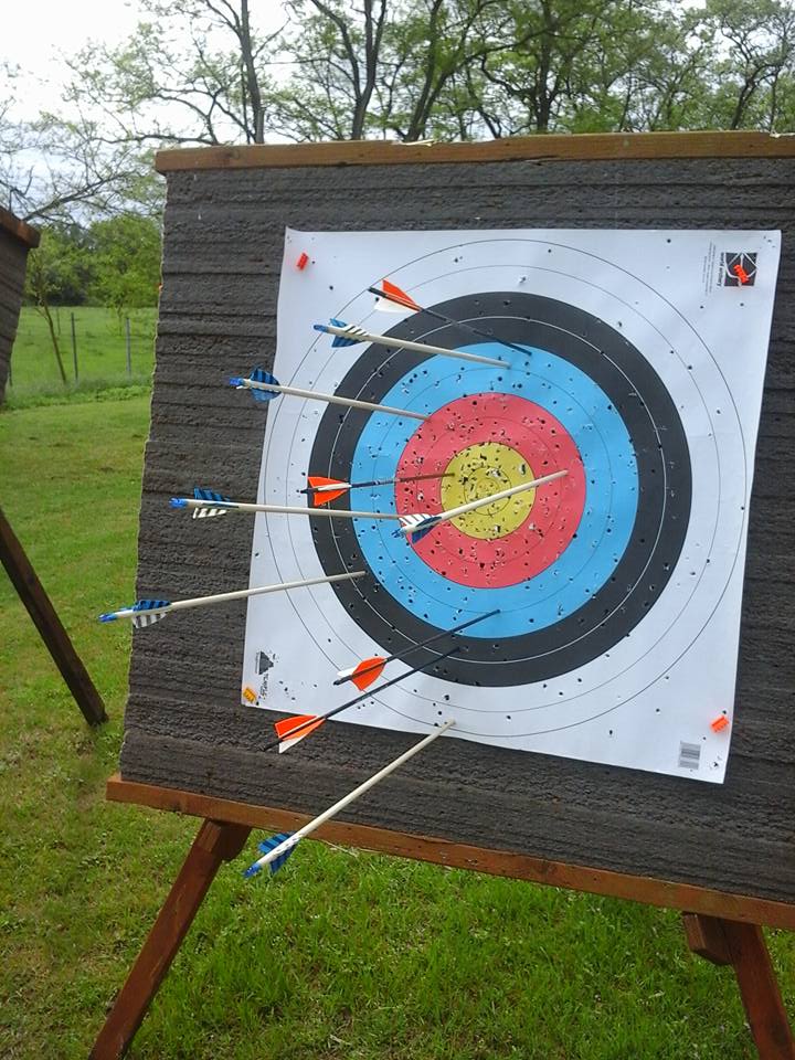

Nach etwas Übung schaffe ich die 40 Meter mit meinen 30# Langbogen und den selbstgebauten Pfeilen auch schon recht gut.
Ich schieße die Fichtenholzpfeile mittlerweile auch genauso gut / schlecht wie die Carbonpfeile (siehe Bild).
Vom Gefühl her will ich aber nur noch Holzpfeile schießen.
Danke nochmal allen für die vielen wertvollen Tipps.
Bei der nächsten Ladung Pfeile werden ich dann zur Optimierung mal an der Federform rumspielen.

Wenn das 40-m-Schüsse waren, ist das Ergebnis für nen Anfänger sehr gut - brilliant geradezu!
Auch wenn es nur 25m waren, immer noch top!
