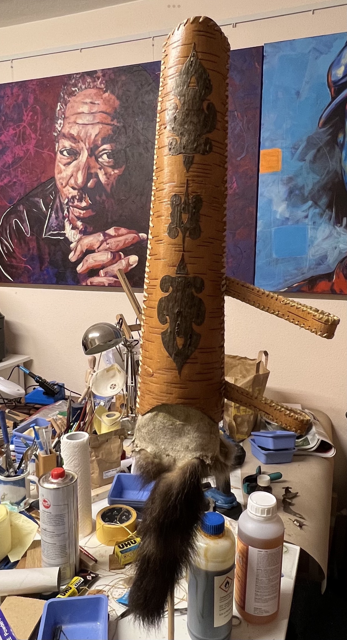

Das ist der einfache Köcher den ich zur Inspiration genommen habe. Ist mir beim googeln untergekommen unter “ungarische Reiterbögen und Köcher”, finde ich aber nicht mehr. Der Widdergott würde allerdings nicht nach Ungarn passen,

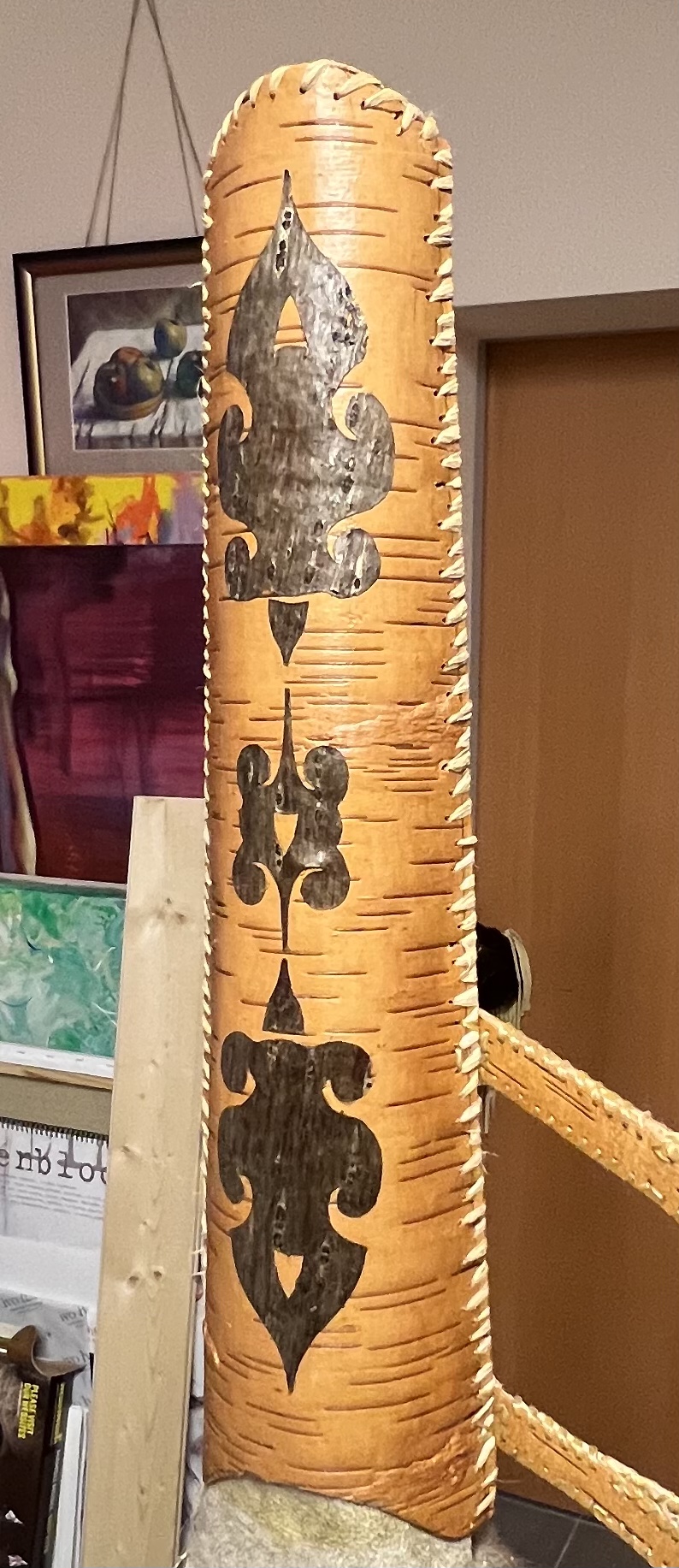

du hast die Rinde halt gut gewählt.
Man sieht die Hörner, die Augen und Mund und Nase.

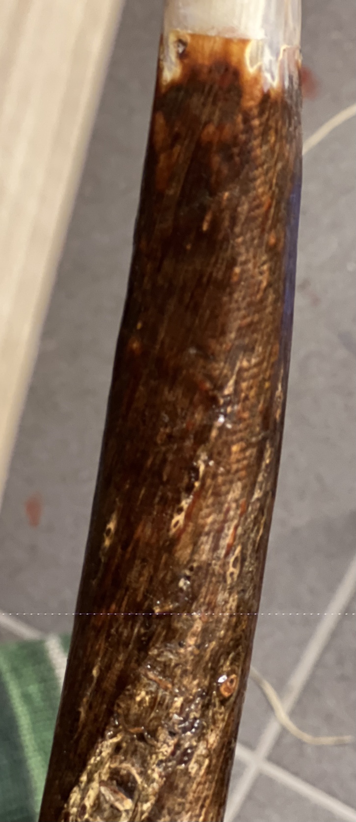

Frisch geölt mit Tru Oil, das Kirschholz dunkelt schön nach, Seidenglanz, der Schreibtisch ist übrigens frisch aufgeräumt und schaut nach 10 Minuten wieder aus wie vorher, Männer machen Mist, lG Stephan

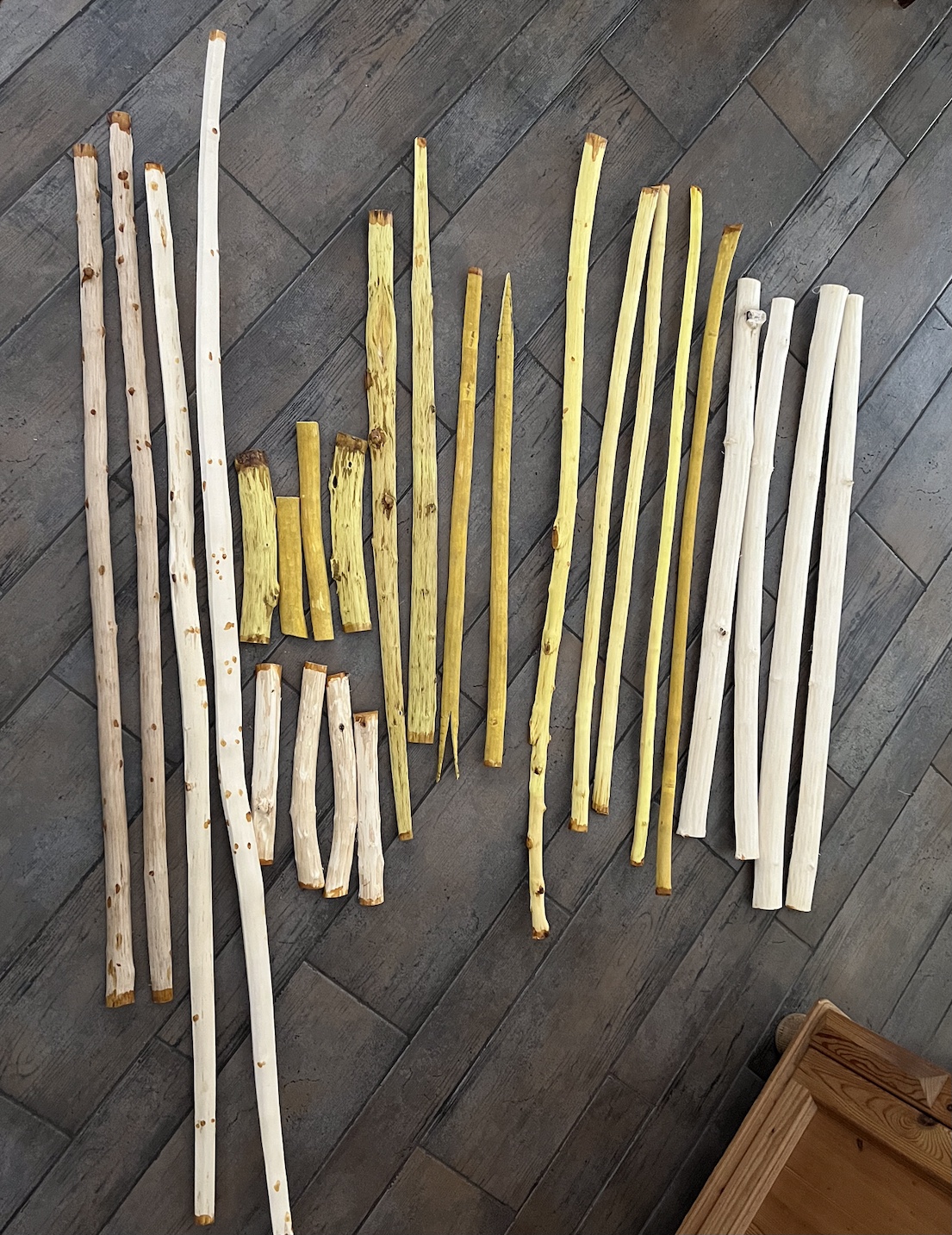

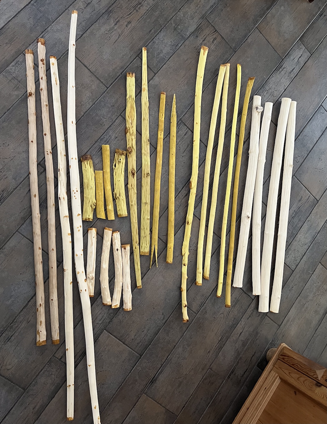

Die Kirschrinde hat nach 8 Tagen Trocknungszeit den ersten Aufspannversuch problemlos überstanden, habe jetzt alles verschliffen, nachgetillert poliert mit Stahlwolle, jetzt wird das Horn noch getunt, das Rinderhorn hat ja wunderschöne Weiß- und Beigeverfärbungen, das möchte ich im Tippbereich und im Bereich des Wasserbüffelhorns nachbessern (Acrylfarben, irgendwo muss ich einfach was Malen), dann wird geölt und am Schluss werden noch die Wicklungen angebracht, der Plan wäre mit Kunstsehne, jetzt habe ich noch ein paar Berberitzen Schößlinge entrindet und ein paar Haselnocken aus einem Schößling vorbereitet, die Berberitzenästchen müssen noch gerichtet werden, lG Stephan

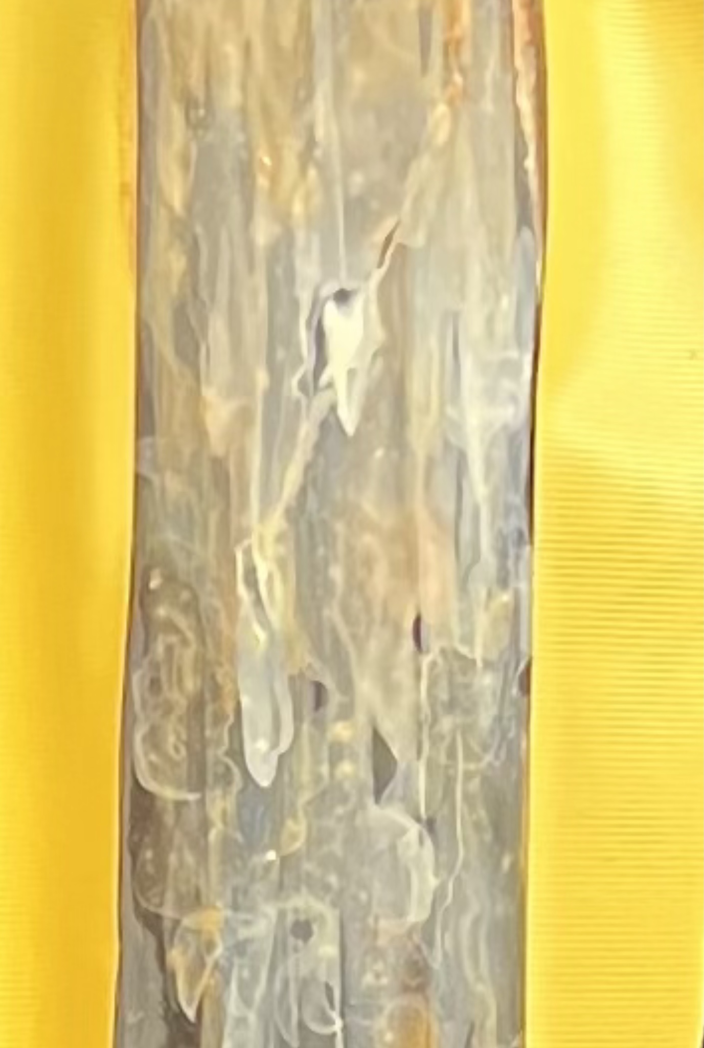

Und so wird aus Bufalo bubalis cattle horn, wie es genau gemacht wird, kann ich leider nicht verraten, ist ein Betriebsgeheimnis ;D
Nur so viel: der Kleber wurde nicht eingefärbt. Und es wurde absichtlich etwas unscharf fotografiert ;D lG Stephan

Das ist so GELB,war da noch Rivanol von der letzten Streptokokken-Infektion übrig?
SCNR
Kemoauc ;D
Beiträge: 1521
Hat gedankt: 149 Mal
Hat Dank erhalten: 419 Mal
Re: Saplingbow 15, Chirurg
Eiter, Schleim……….. und dann wirds trocken und sieht geil aus, der Geruch geht mit der Zeit weg. ;D

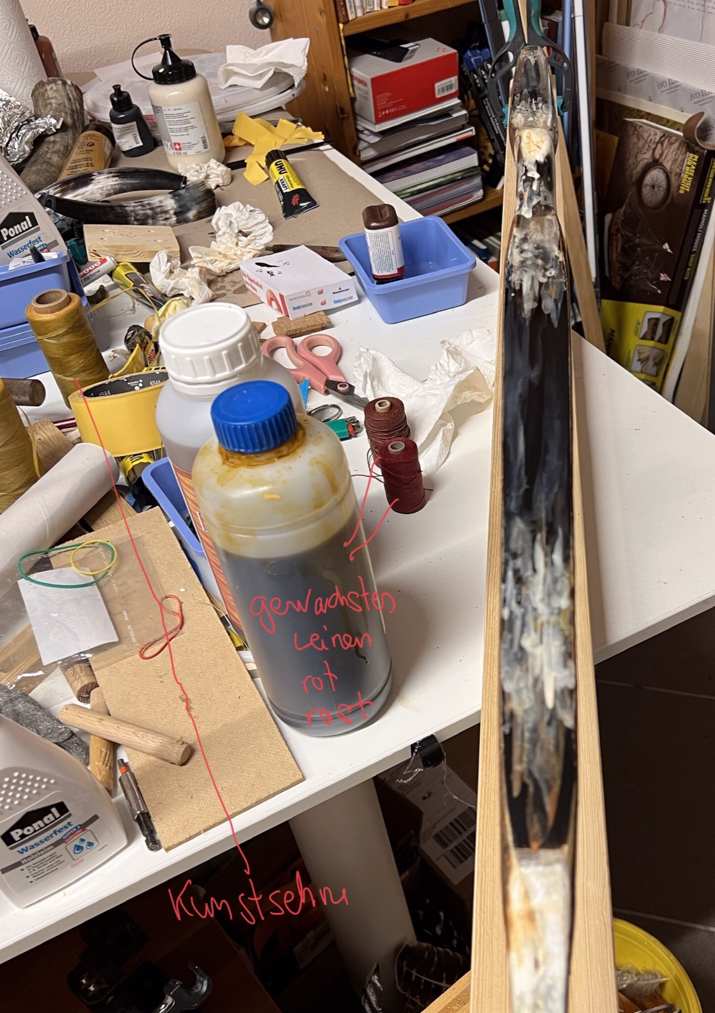

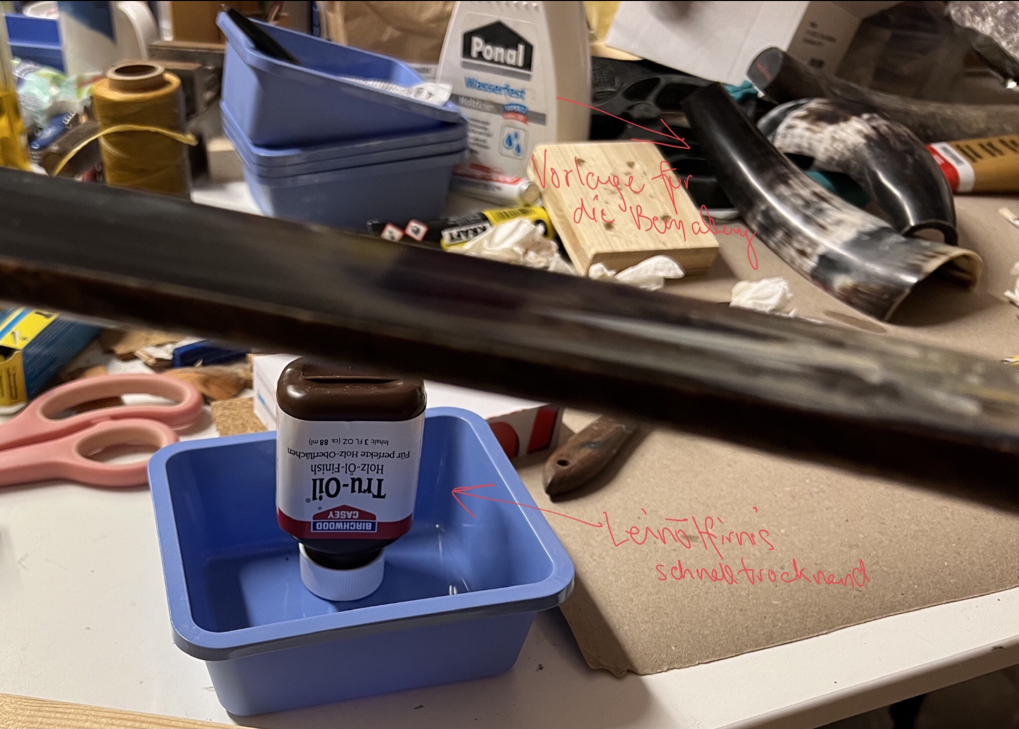

Heute habe ich den Bogen geölt: schnelltrocknendes Leinöl mit Zusätzen von Tru Oil, rechts oben im Bild sieht man das Horn, welches als Vorlage für die Bemalung diente, die Kirschrinde wird durch das Öl wunderschön angefeuert, jetzt muss noch die Entscheidung getroffen werden, was ich für die Wicklungen verwenden werde, zur Auswahl stehen: Kunstsehne beige, gewachstes Leinen dunkelrot oder rostrot, was meint Ihr?
lG Stephan
