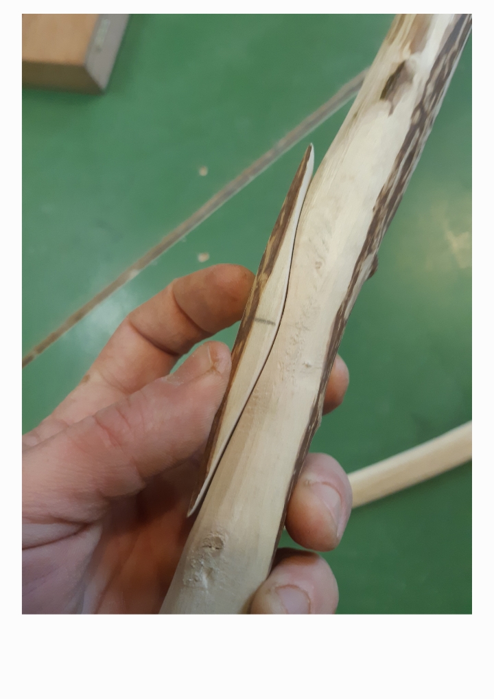

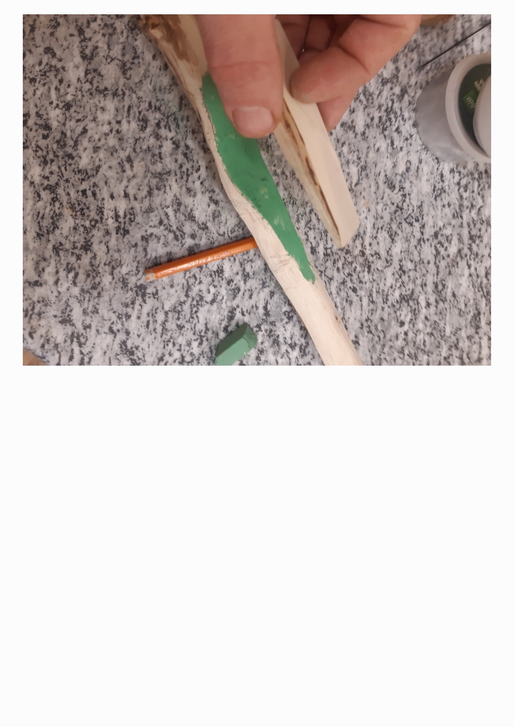

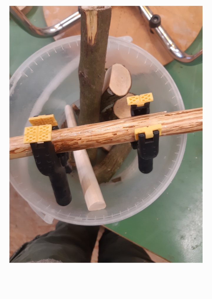

Das ist der gehobelte Griffbereich von oben. Auf diese Fläche habe ich den Hartriegel geklebt das der Griff steif bleibt. Kommt evtl noch ne wicklung drum? So stark wird der Bogen nicht hab kaum noch Holz 🤔

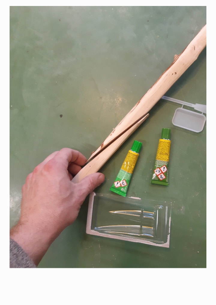

Ach ja und es sind im gesamten nur 24mm Griffbreite. Der keil hat eine Länge von 6 ,5 cm.
@ fatz: würdest du noch steiler einschneidenden? Oder den Keil kürzer machen? Bin über Ratschläge dankbar fürs nächste Mal

Ich bin zwar mitnichten eine Autoritaet, was die Wolfkeile angeht (hab erst einen vermurkst), aber ich wuerd ihn eher ein bissl laenger und steiler machen. Du hast fast den ganzen Bogen durchtrennt. Das ist eigentlich ein Schraegspleiss. An einer ziemlich dummen Stelle (Totast) obendrein. Ich wuerd das wickeln. An beiden Enden des Keils

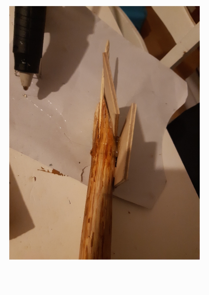

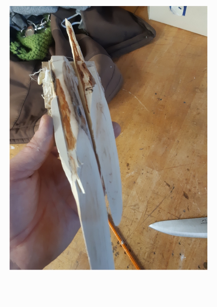

Ihr hattet natürlich alle recht 🤕😬
Ich dachte mir halbe Standhöhe geht schon. Ging natürlich nicht. Naja wer nicht hören will muss fühlen. 😬Lehrgeld bezahlt und was dazu gelernt.
Er hatte noch 190 länge. Noch mal spleißen? Oder alles wieder zusammenkleben. Seitlich verstärken und wickeln? Ideen?

Also wenn ihn wirklich noch bapsen willst, schräg anschneiden, dass du mindestens 15cm Fläche hast. Eule 300 und an den Enden 2cm Wicklung.
Ich würd ihn auf 30cm schneiden und einheizen

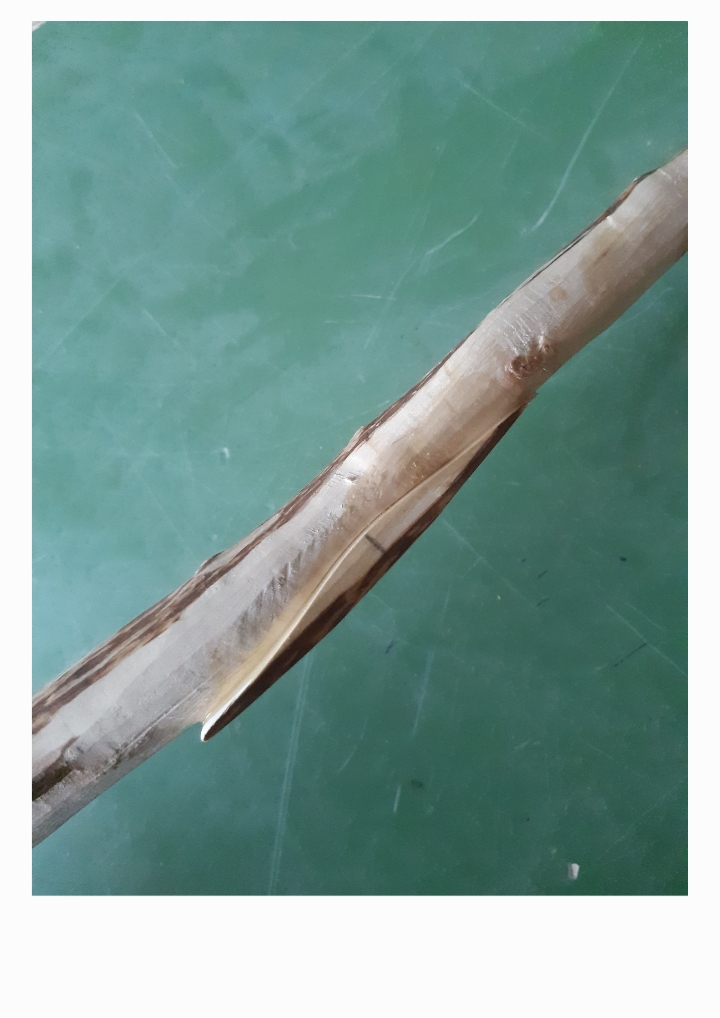

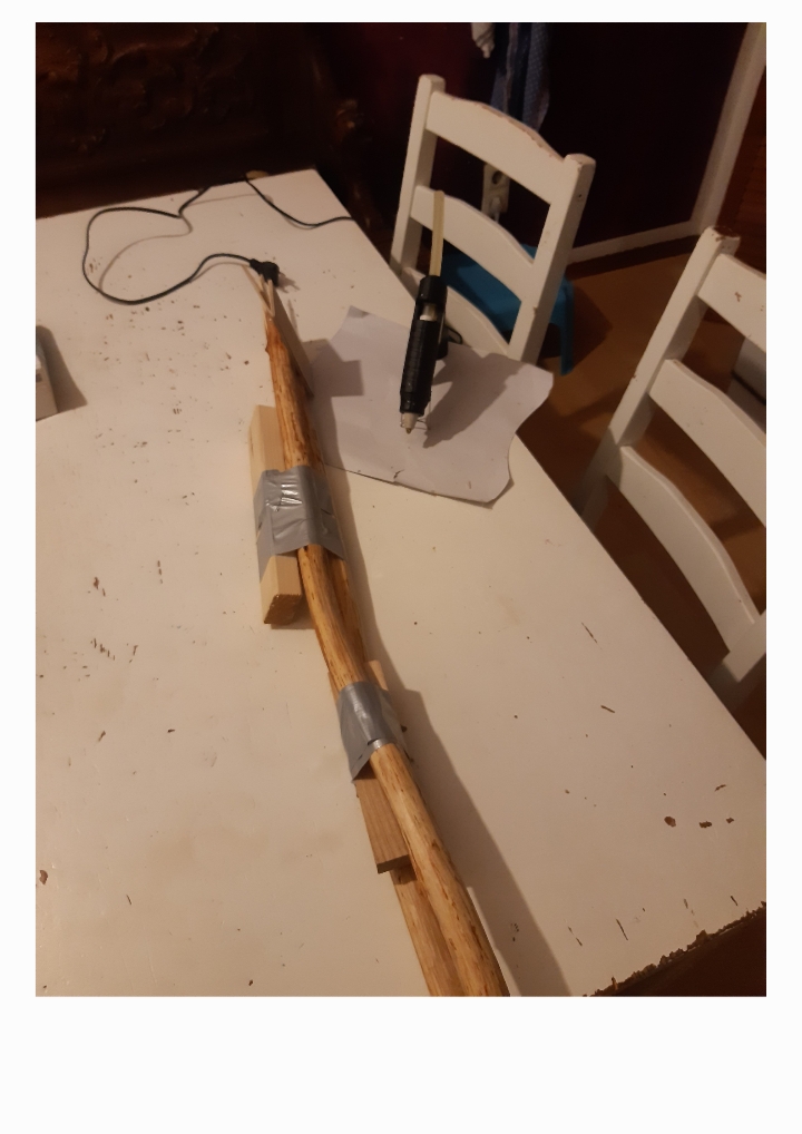

Es läuft mit dem Weißdorn nicht gut bei mir. Habe den Weißdorn mit Heißkleber Panzertape und Rumfortholz zusammen gefügt und . Eine Mischung aus Pfeile Spleißen auf Art von Kemouce und der Beschreibung von Dirk zur Herstellung eines Speiß von Bögen. Da war noch alles gut bei mir. Dann geschnitten. Erst die Sperrholzstücke kürzen und einmal abgerutscht und im bogenrücken hängen geblieben. Beim Spleiß leider ein Stück zu weit vorne angesetzt und dann noch etwas zu doof zum Messen gewesen. Und einen Spleiß mit 16 cm Länge und einen mit 14 cm bekommen. Also Klebefläche nur 14 cm. 🙄😒 Sehnenlage passt. Und Schnittstellen auch perfekt. Also zusammen geklebt. War ne gute Übung zum Spleißen. Der Rest eher sch... 🤨

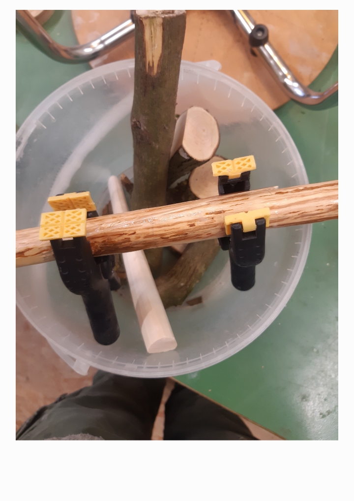

Dann am Holzpflaster weiter gemacht. Erst grob mit dem Bandschleifer. Dann mit Hilfe von Kreide angepasst. Habe vergessen ein Bild vom verkleben zu machen.

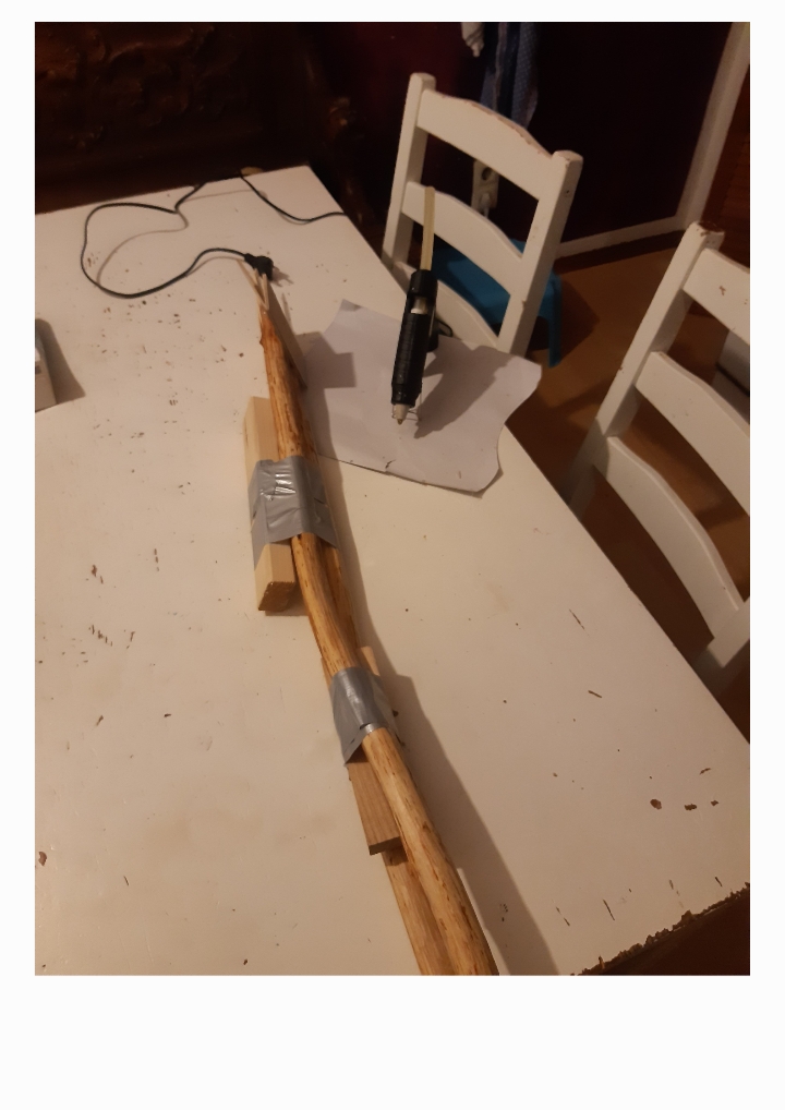

Holzpflaster beim kleinen Hartriegel mit Hilfe von Kreide weiter angepasst. Das ist wirklich ne Strafarbeit.

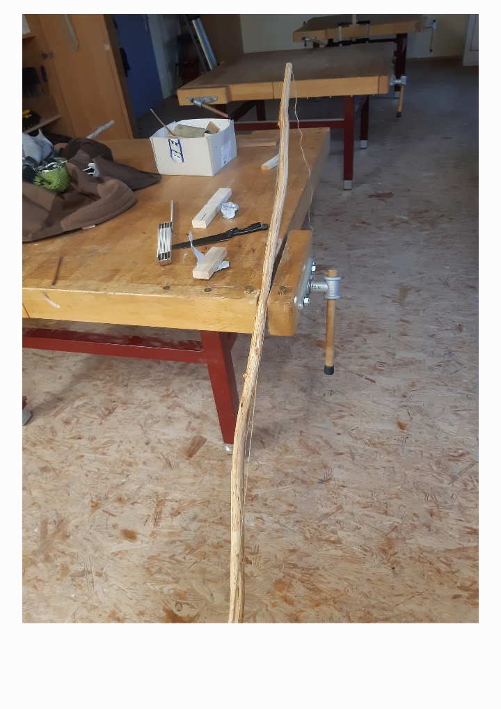

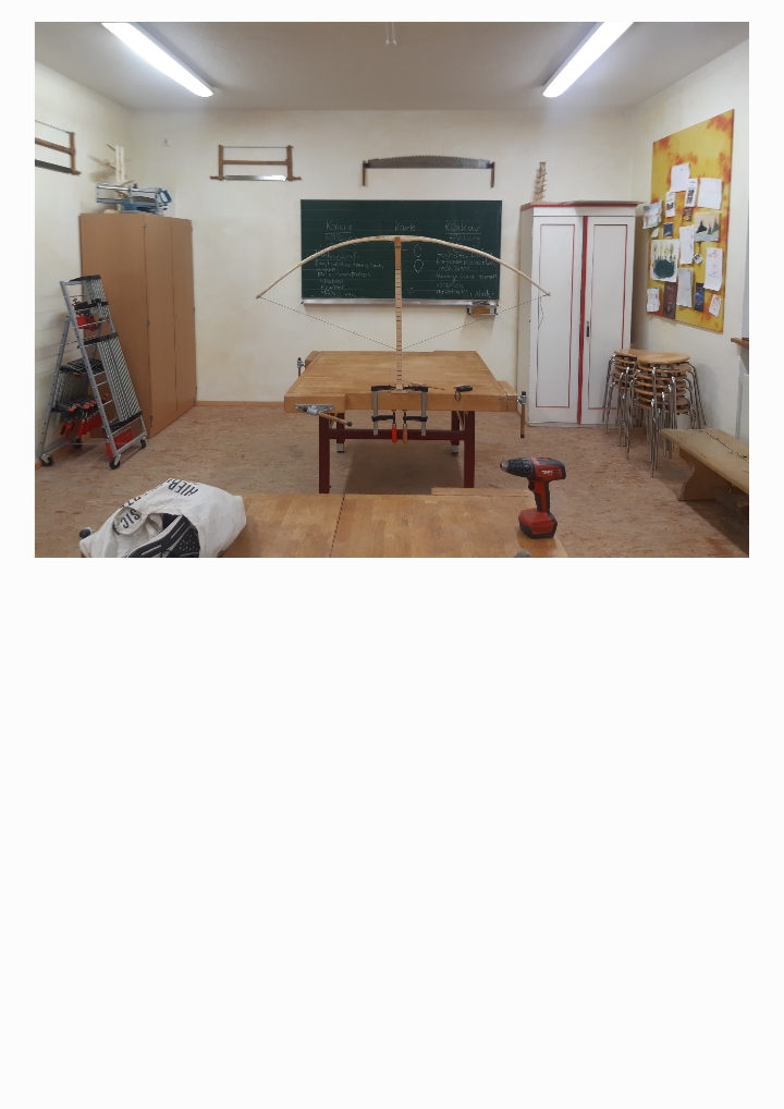

Großen Hartriegel auch weiter bearbeitet und für euch mal auf nen Tillerstab. Aber nur bis 25 Zoll.
Bogen noch etwas kürzen und Horn aufbringen.

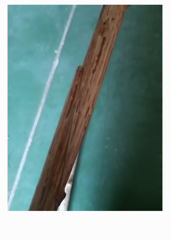

Verläuft der Spleiss vom Rücken zum Bauch? Der Spleiss sollte vertikal sein.

Heute dann Verklebung angesehen und auf dem Bandschleifer etwas abgeschliffen. Muss mal schauen was ich von den Saplingen nächste Woche noch schaffe. Habe in der Arbeit einiges zu tun 😑.

Öh 🙃 nö der verläuft diagonal der Länge nach durch den Bogen 😬 also endlich brennholz?

Also kurz für mein Verständnis. Ich stehe auf dem Schlauch. Wie soll er denn jetzt sein ???

Diagonal passt schon, es hat auf einen Bild so ausgesehen als verlaufe er von oben nach unten.
Du musst den Spleiss aber auf jeden Fall verstärken wenn der Bogen im Griff biegt.
Oben und unten eine Platte aus Horn oder Holz und eine Wicklung.

Diagonal ist schon richtig, aber warum kein V-Spleiß?
