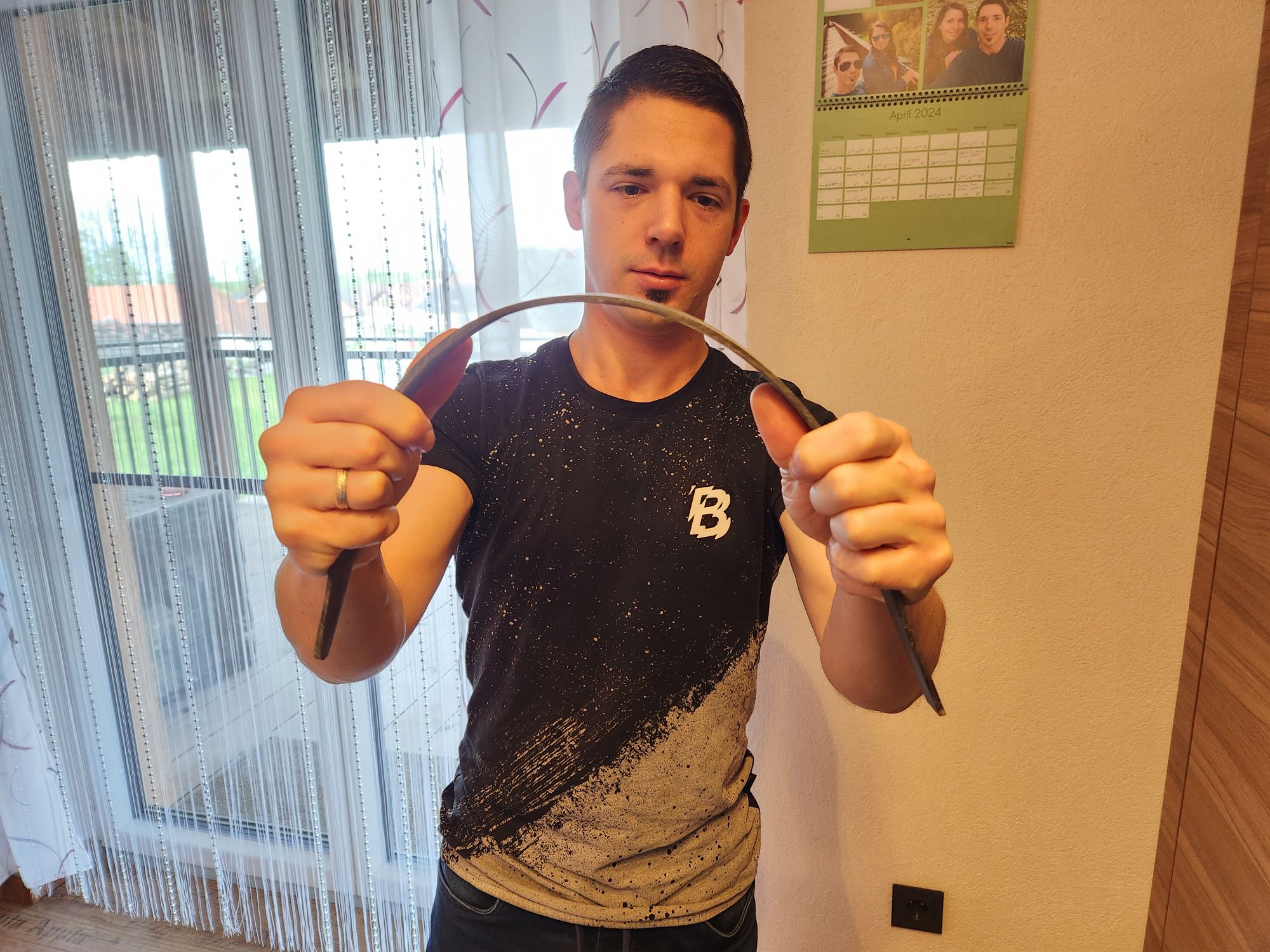

Wie soll eine solche Biegeprobe denn aussehen?
Einfach das Horn in die Gewünschte Biegerichtung biegen, das muss das Horn mitmachen ohne das es Riss gibt oder abplatzer. Passiert nichts alles gut und wenn was passiert war das Horn nicht geeignet ;)

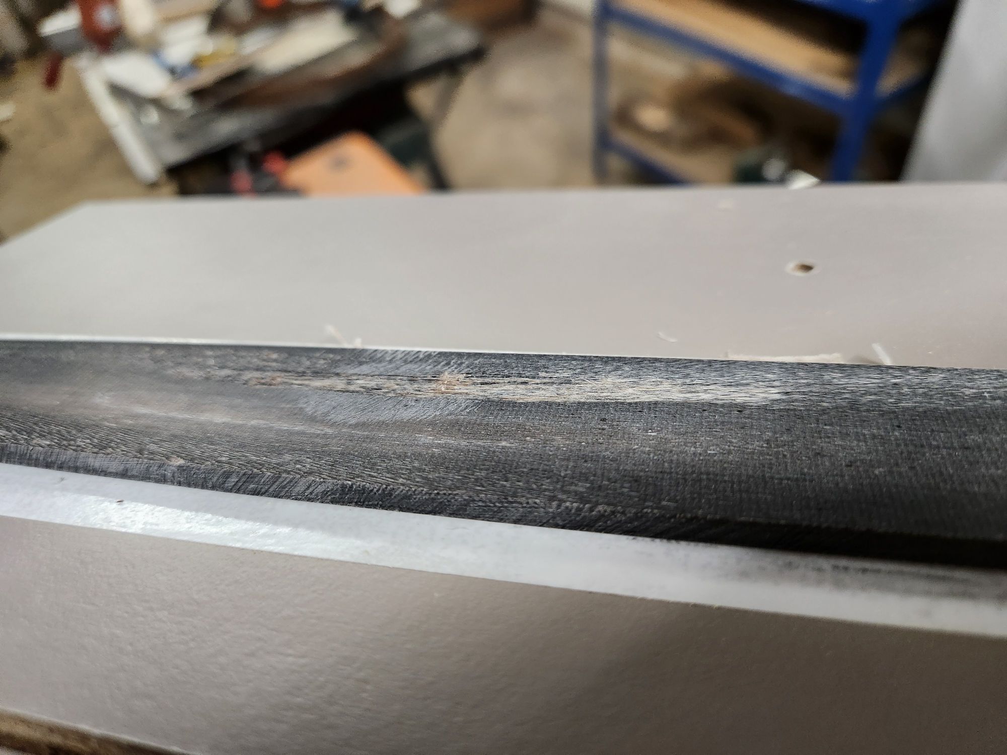

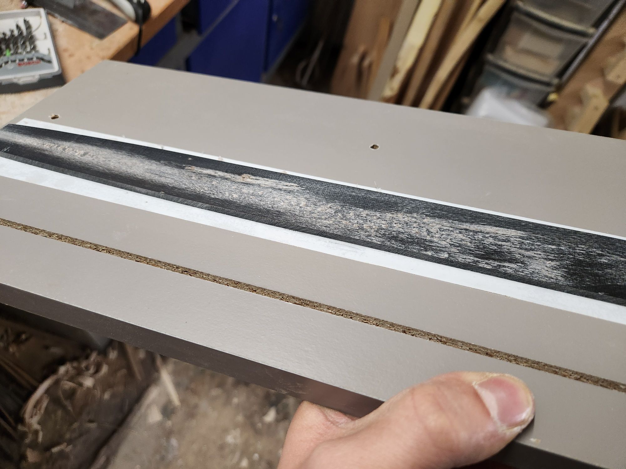

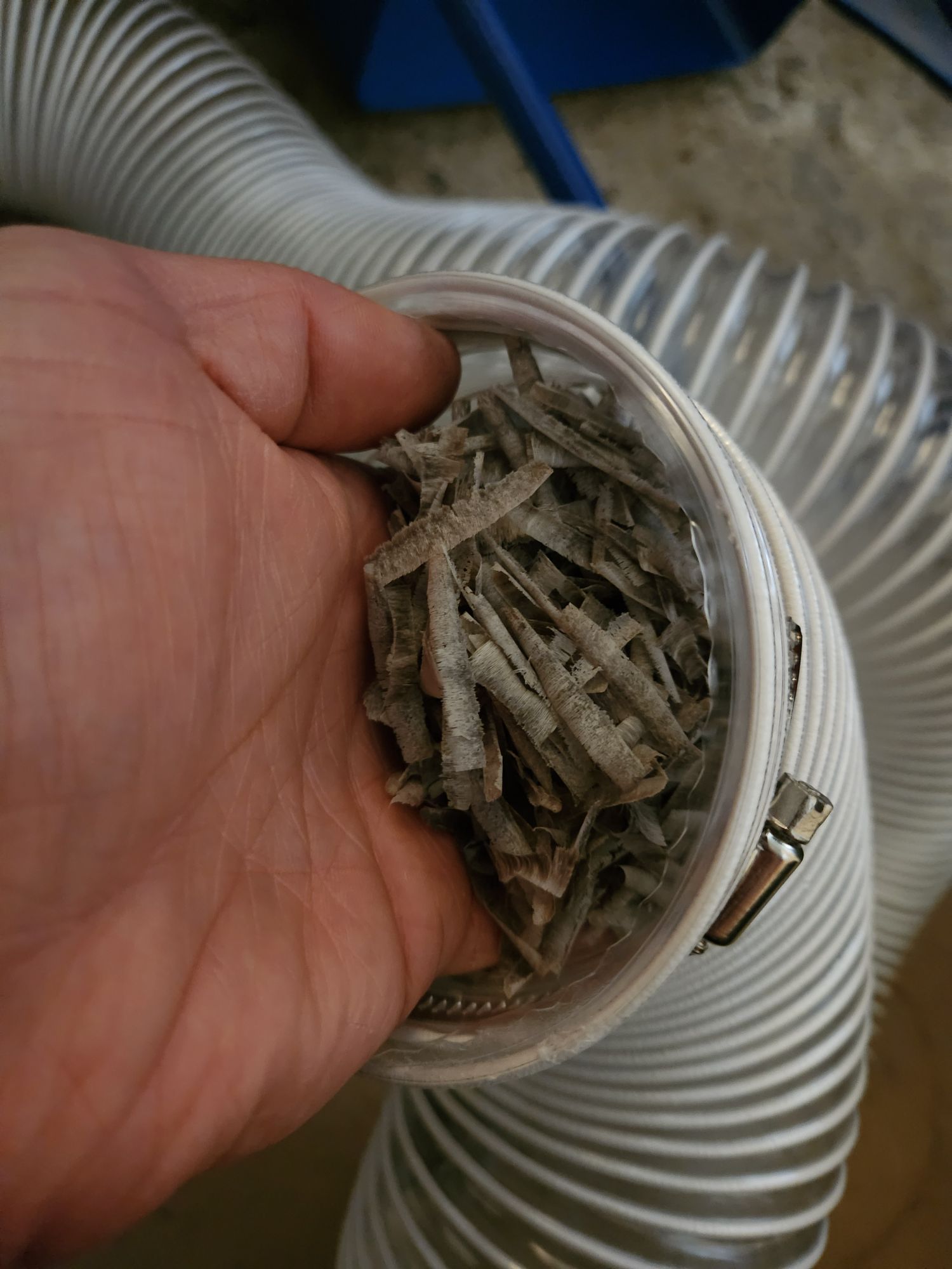

In der Zwischenzeit hab ich ab und an Zeit gefunden um was zu machen. Zuerst hatte ich Probleme mit der neuen Absaugung da die Hornspäne zu lang waren und das Gitter bei der Ansaugung verstopft haben. Hab dann das Gitter entfernt und jetzt klappt das halbwegs. Der Hobel verliert trotzdem viele Späne aber ich glaube das liegt nicht nur an der Absaugung.
Der erste Hornstreifen hat keine Probleme mit dem Biegetest (ja ich hab den Test auch über das ganze Horn gemacht und nicht nur im Hauptbiegebereich wie am Foto zu sehen).
Den zweiten Hornstreifen hab ich dann auch mal durch den Hobel gejagt und da hat Neumi wieder mal recht behalten. Zuerst hab ichs mit der "Wurzel" des Horns voran durchgeschickt. Da ist ein Stück ausgerissen weshalb ich annahm dass die Faserrichtung nicht gepasst hat und habs anders rum durchgeschoben. Dabei ist dann über fast die ganze Länge so einiges ausgerissen.
Wurzel voran
Wurzel voran
Spitze voran
Spitze voran
Aber nichts davon ging wirklich tief rein und ich sollte in der dicke noch genug reserven haben und werde es per Hand weiter bearbeiten. Ich könnte mir auch vorstellen dass ich diesmal einfach zu viel auf einmal zugestellt hab. Da werd ich noch weiter experimentieren. Selbst wenn es regelmäßig so gering wie hier ausreißt würde ich ihn verwenden um mal auf gleichmäßige dicke zu kommen und den letzten Millimeter per Hand machen. Der Biegetest wird ja dann zeigen ob das Horn auch tiefer gehenden Schaden genommen hat.

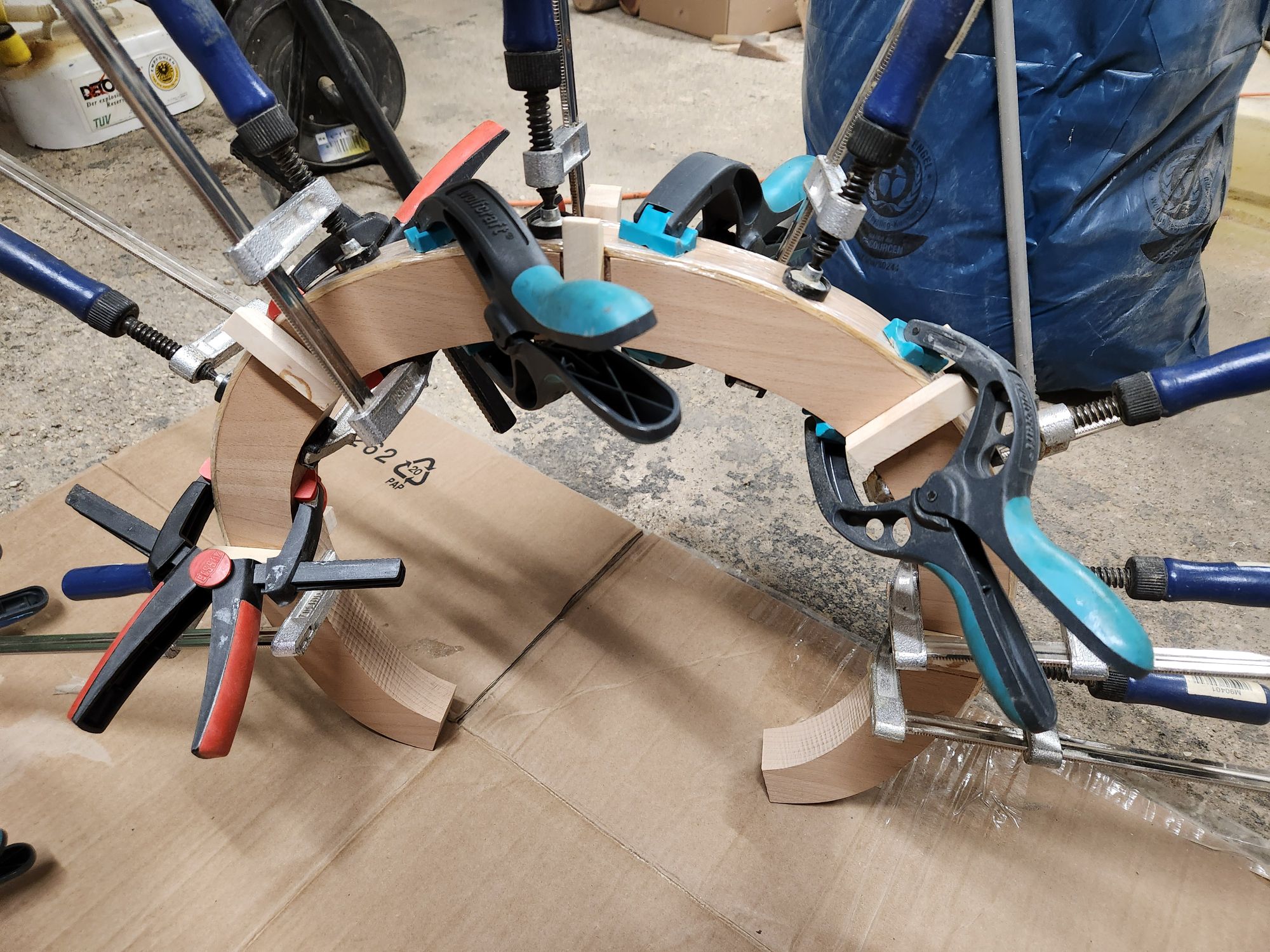

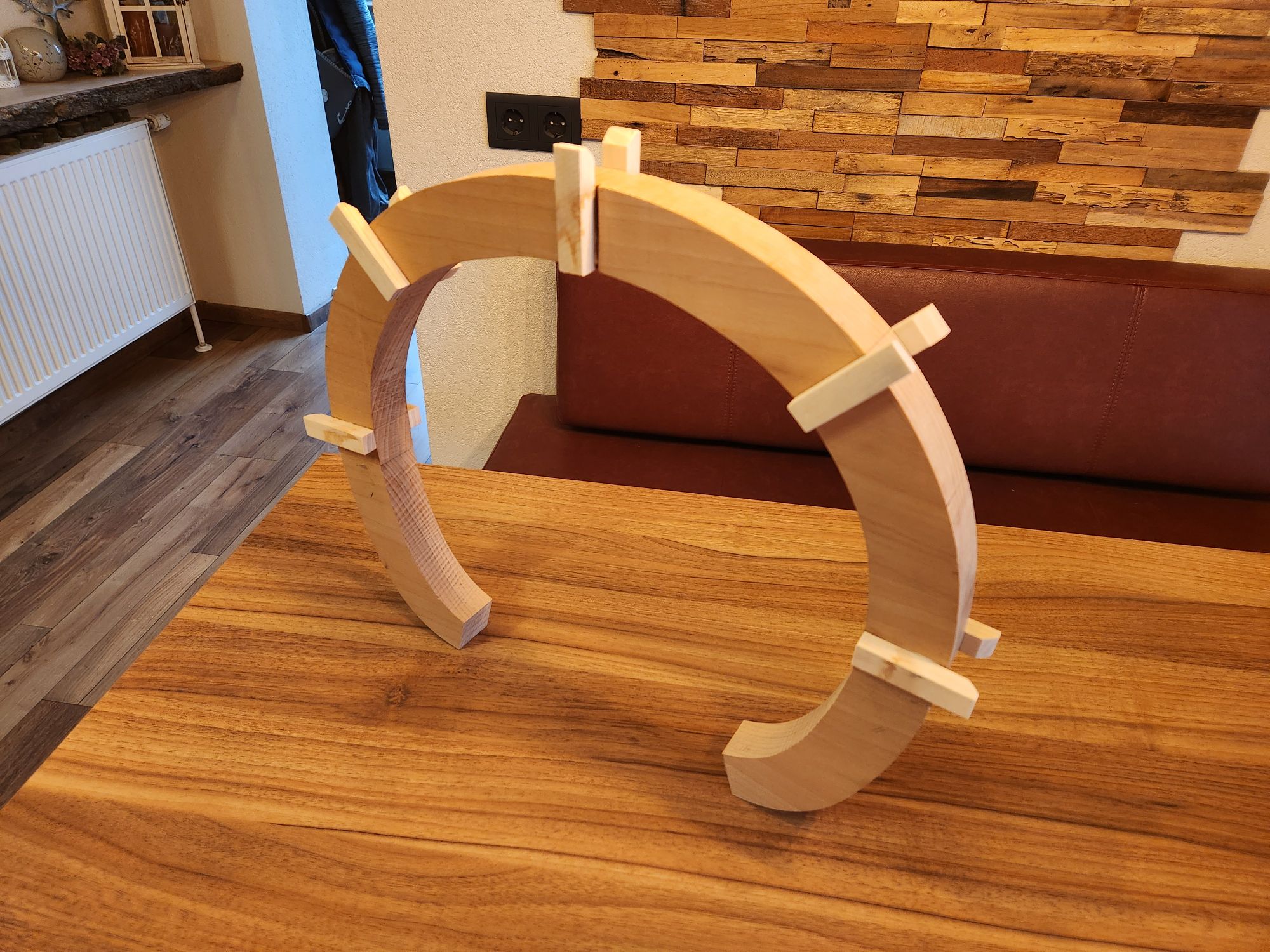

Die Laminierform für den zweiten Bogen hab ich jetzt nochmal verlängert um sie fürs aufbringen vom Horn ebenfalls verwenden zu können. In der dicke hab ich sie auf 34mm herunter gehobelt. Einige Ausrichtkeile hab ich auch angebracht. Die in der Mitte sind mit der Oberfräse eingefräßt und bei den Bambusstreifen entsprechend auch eine Engstelle gefertigt um ein verrutschen der Laminate zu verhindern.

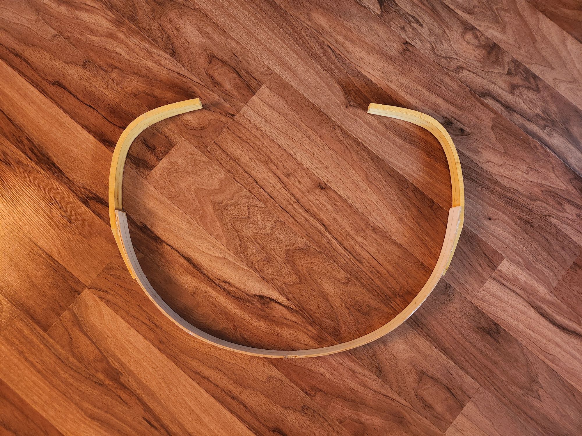

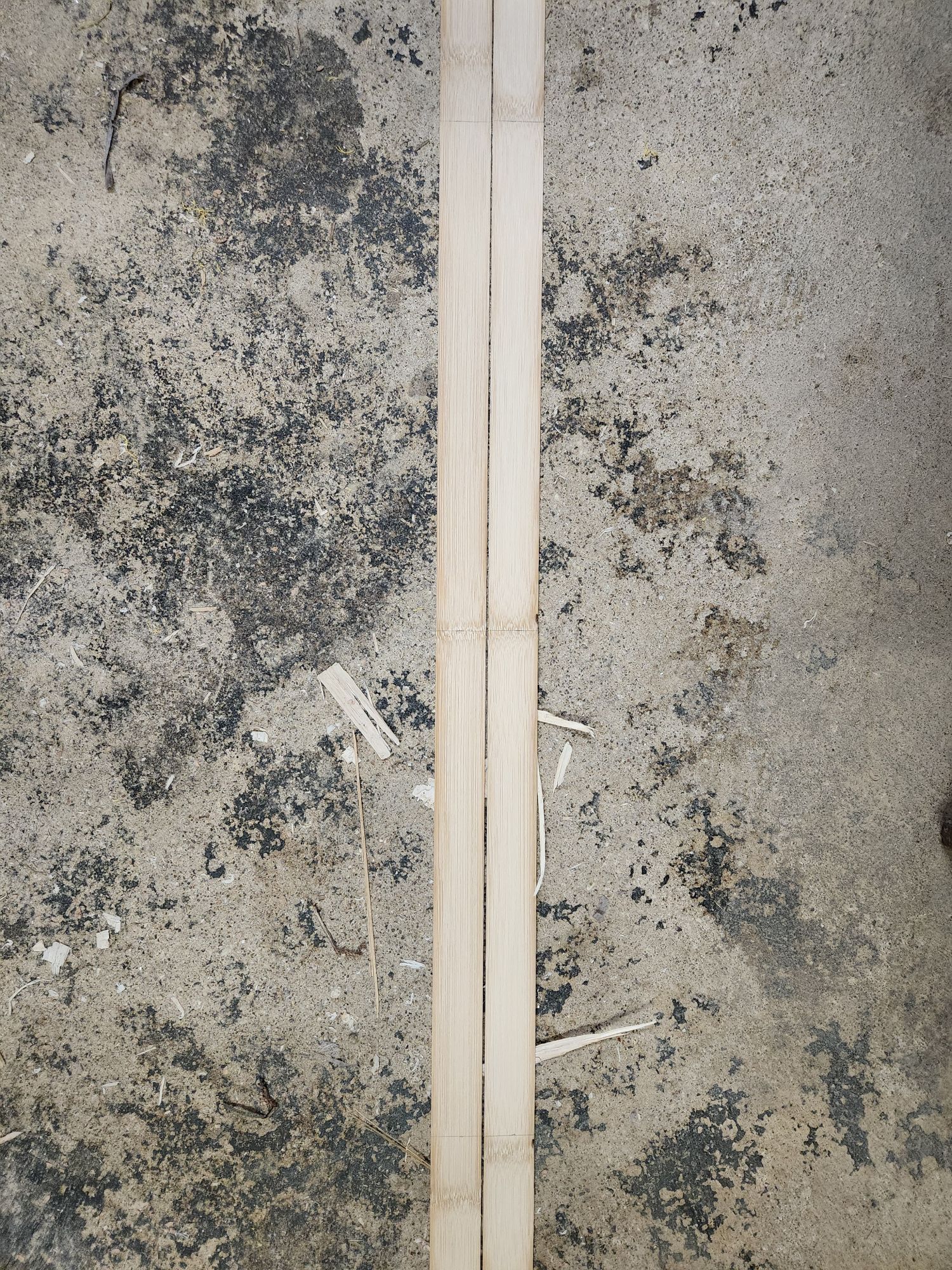

Bei den Bambuslaminaten hab ich eine Nodie in Griffmitte platziert und durch den großen Nodienabstand ist das die einzige die im Bogen bleibt. Dann hab ich die Klebeflächen frisch angeschliffen, mit dem Zahnschaber etwas aufgeraut, die Außenseiten des Bambus mit Klebeband abgeklebt, Mittellinie aufgezeichnet und dann in der Form mit Endfest 300 verklebt. Hat ziemlich genau so zurückgefedert wie ich es erwartet hatte und gefällt mir sehr gut.
Die Laminate vorm zuschneiden

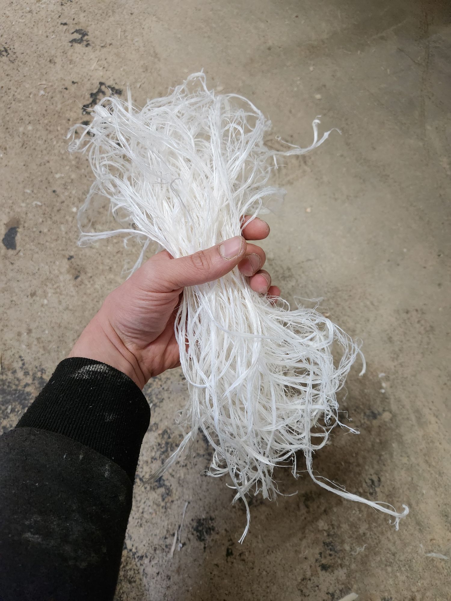

Achja und ein paar Straußensehnen hab ich auch schon grob zerfasert. Geht viel einfacher als beim Hirsch 😊

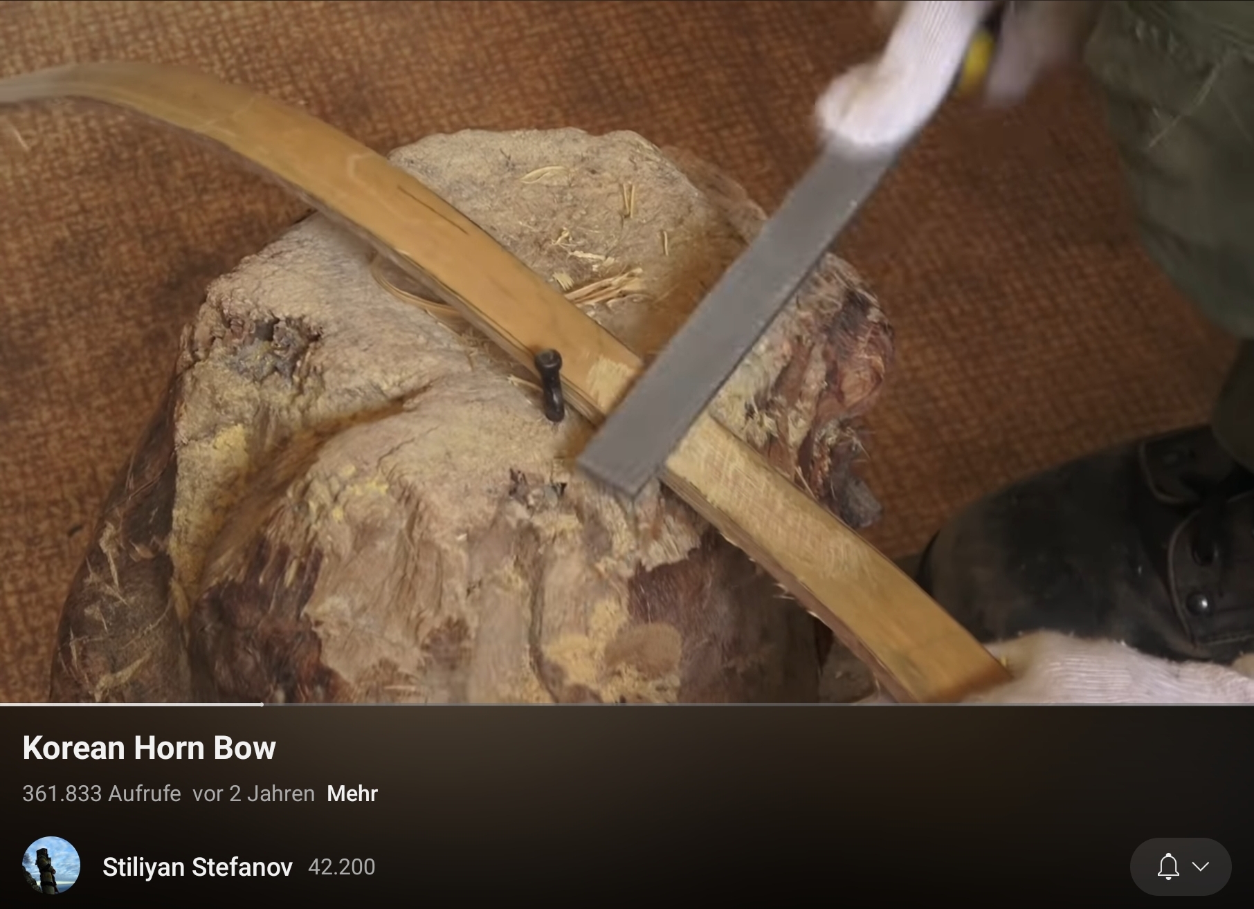

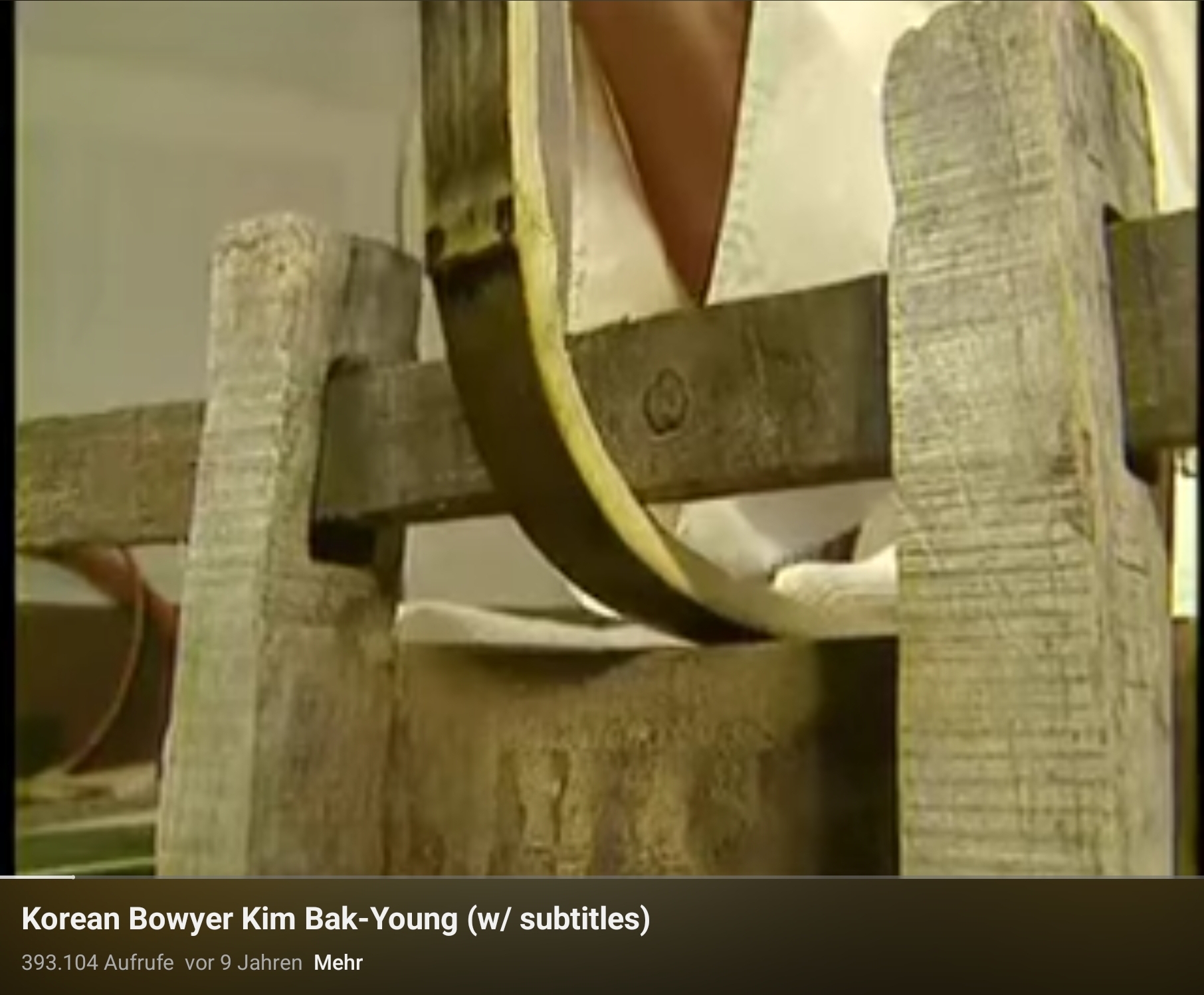

Bei diesem Beitrag auf Youtube bilde ich mir ein, dass die Bambusaußenseite den Bogenrücken bildet. Wenn Du die Bambusaußenseite am Bauch hast, dann hast Du ja einen konvexen Querschnitt und musst das Horn entsprechend aushöhlen. Längsrinnen im Horn machen dann auch Sinn, weil Du es quer leichter Biegen kannst und damit Anpassen kannst. Dann musst Du aber ganz eng mit einem Seil und starkem Zug wickeln. Dann bleibt das Epoxy nur in den Rillen, ob das reicht weiß ich nicht.

Bei besagtem Video sieht man gleich am Anfang wie er den Rahmenteil in Form biegt, ganz klar mit der Bambusaußenseite außen, also späterer Bogenbauch.
Den Bogenbauch kann man ja trotzdem später flach feilen. Ist für mich also kein Argument dafür das Horn aushöhlen zu müssen.
Bei folgendem Video sieht man übrigens auch eindeutig wie die Bambusaußenseite als Bogenbauch verwendet und dann flach gefeilt wird.
