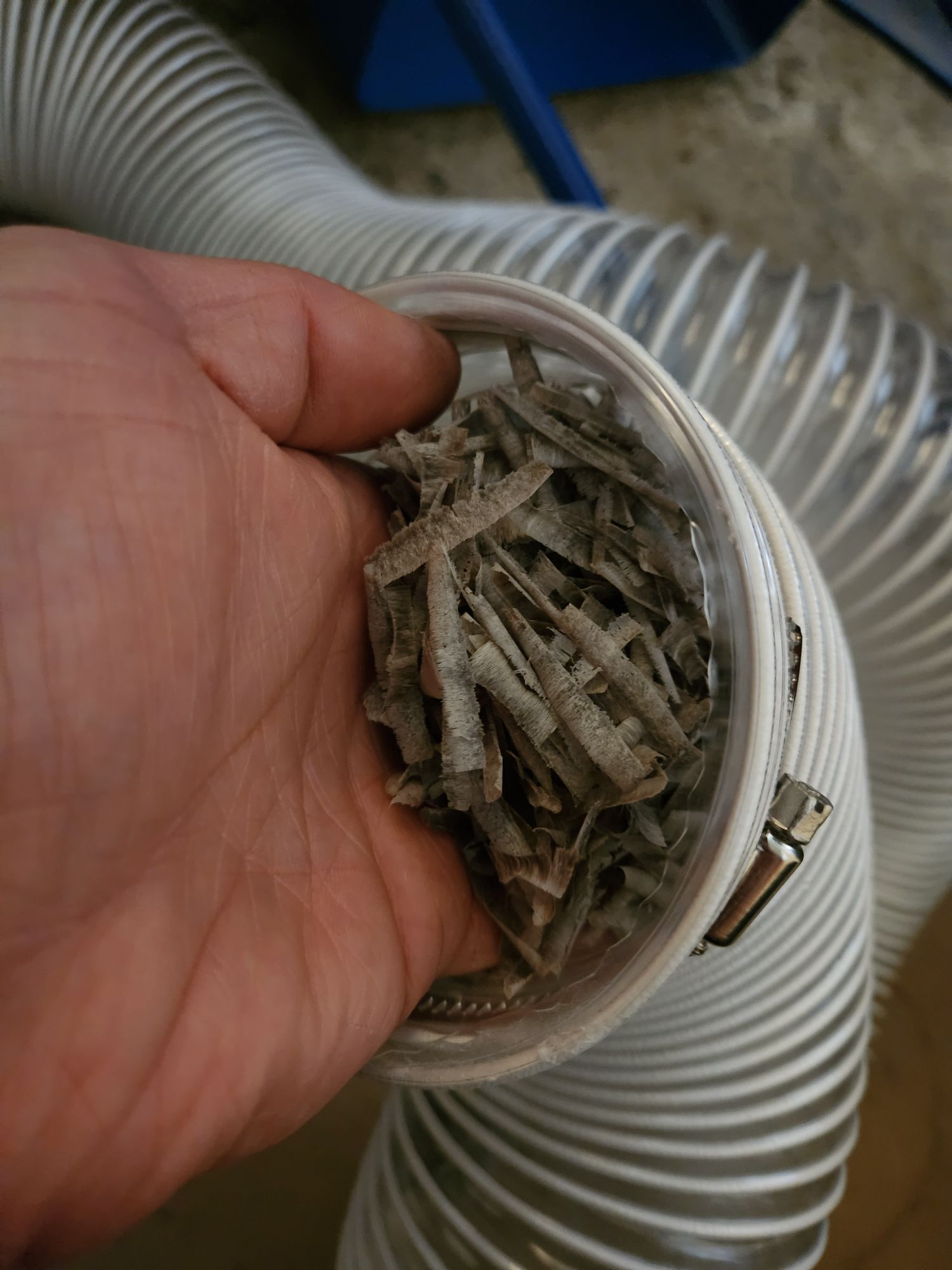

In der Zwischenzeit hab ich ab und an Zeit gefunden um was zu machen. Zuerst hatte ich Probleme mit der neuen Absaugung da die Hornspäne zu lang waren und das Gitter bei der Ansaugung verstopft haben. Hab dann das Gitter entfernt und jetzt klappt das halbwegs. Der Hobel verliert trotzdem viele Späne aber ich glaube das liegt nicht nur an der Absaugung.

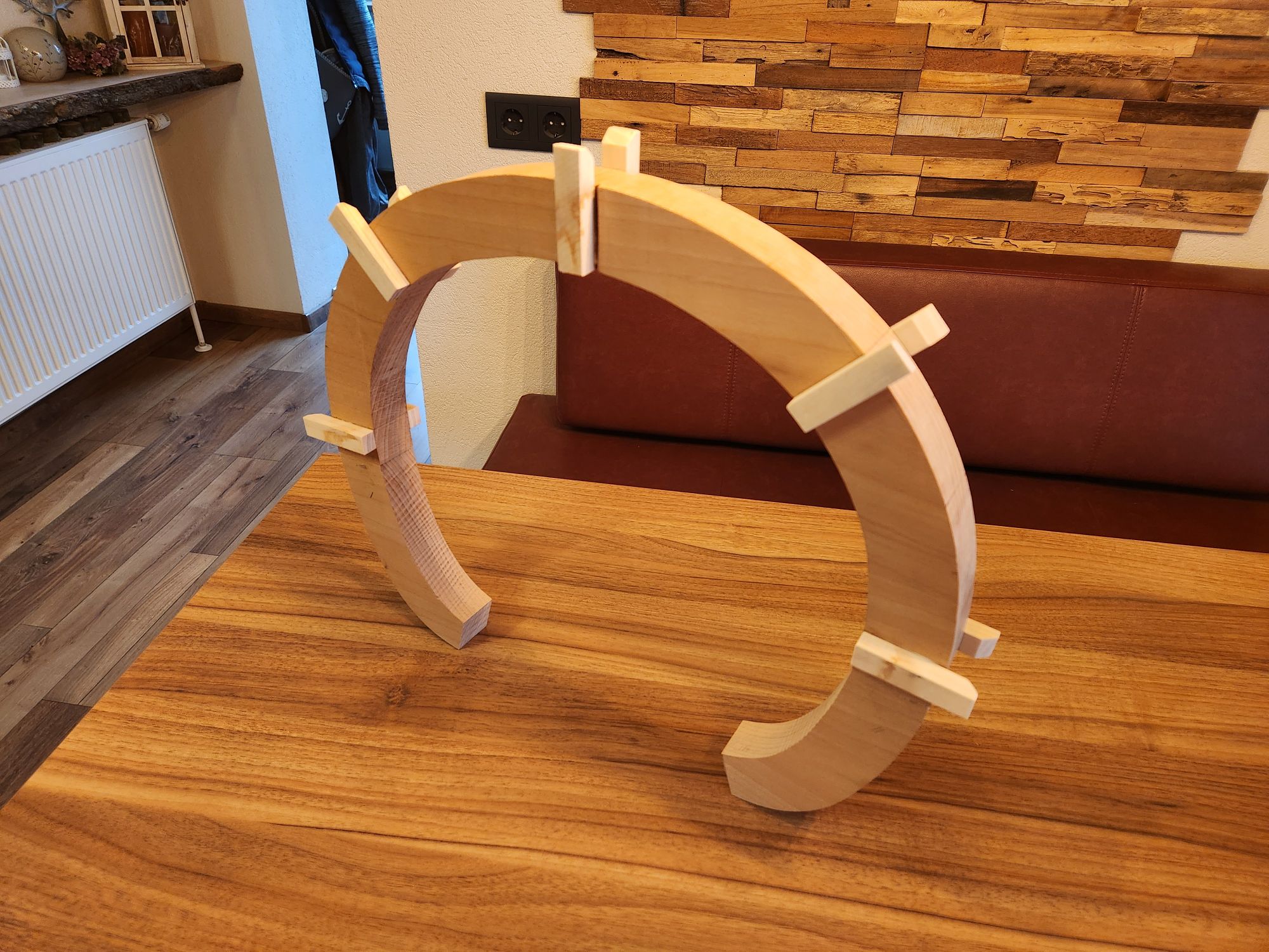

Die Laminierform für den zweiten Bogen hab ich jetzt nochmal verlängert um sie fürs aufbringen vom Horn ebenfalls verwenden zu können. In der dicke hab ich sie auf 34mm herunter gehobelt. Einige Ausrichtkeile hab ich auch angebracht. Die in der Mitte sind mit der Oberfräse eingefräßt und bei den Bambusstreifen entsprechend auch eine Engstelle gefertigt um ein verrutschen der Laminate zu verhindern.

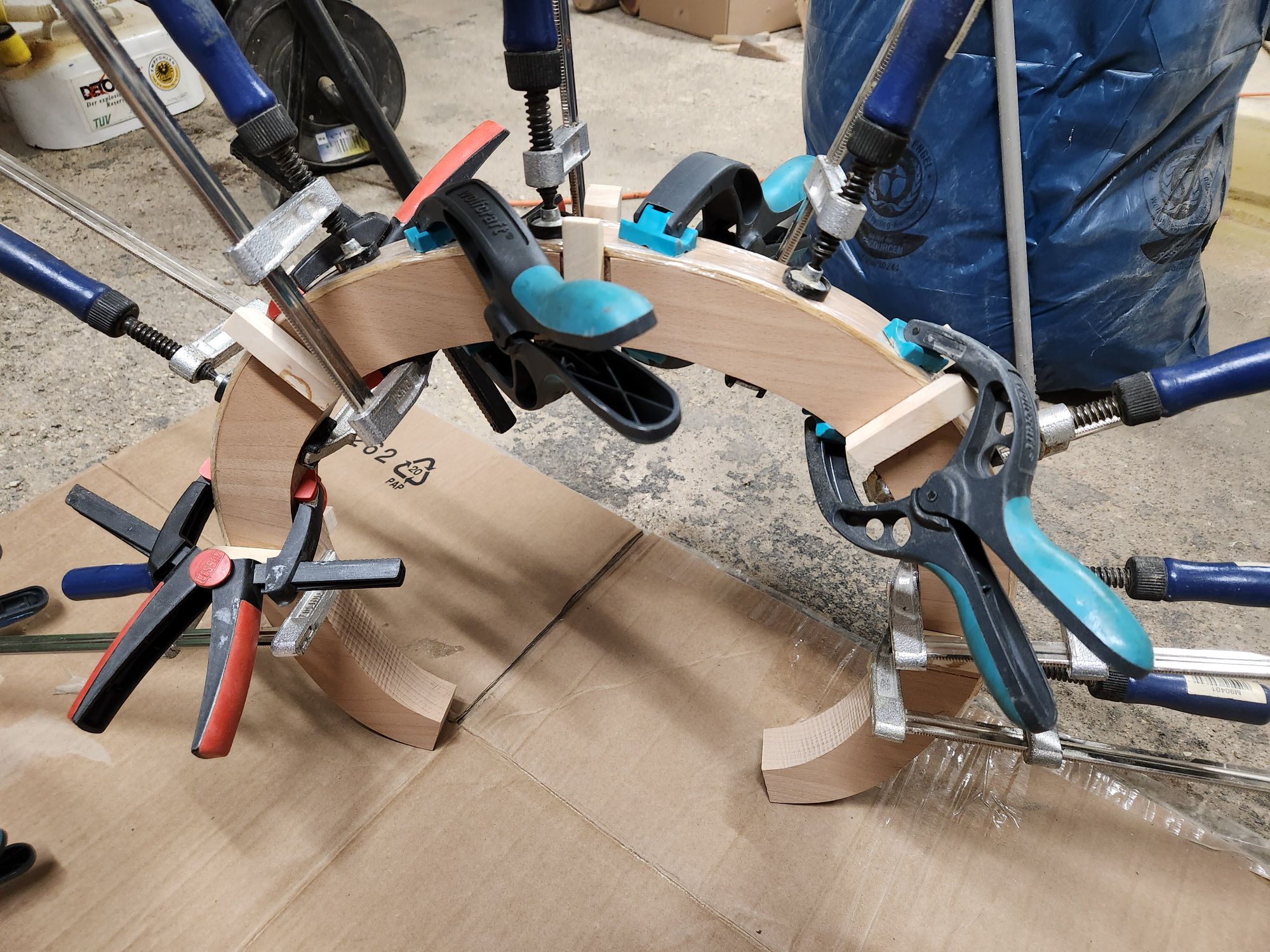

Bei den Bambuslaminaten hab ich eine Nodie in Griffmitte platziert und durch den großen Nodienabstand ist das die einzige die im Bogen bleibt. Dann hab ich die Klebeflächen frisch angeschliffen, mit dem Zahnschaber etwas aufgeraut, die Außenseiten des Bambus mit Klebeband abgeklebt, Mittellinie aufgezeichnet und dann in der Form mit Endfest 300 verklebt. Hat ziemlich genau so zurückgefedert wie ich es erwartet hatte und gefällt mir sehr gut.

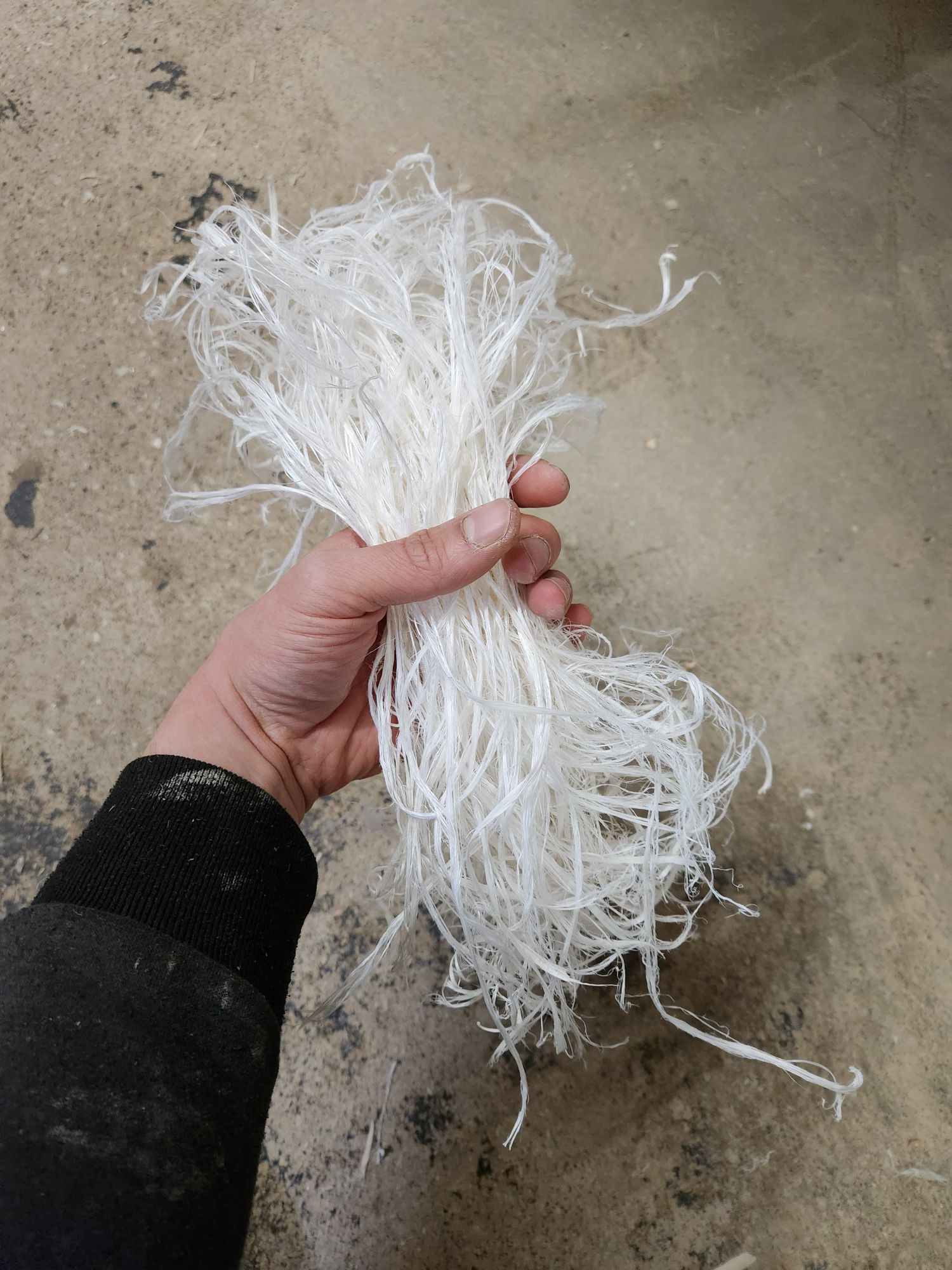

Achja und ein paar Straußensehnen hab ich auch schon grob zerfasert. Geht viel einfacher als beim Hirsch 😊
