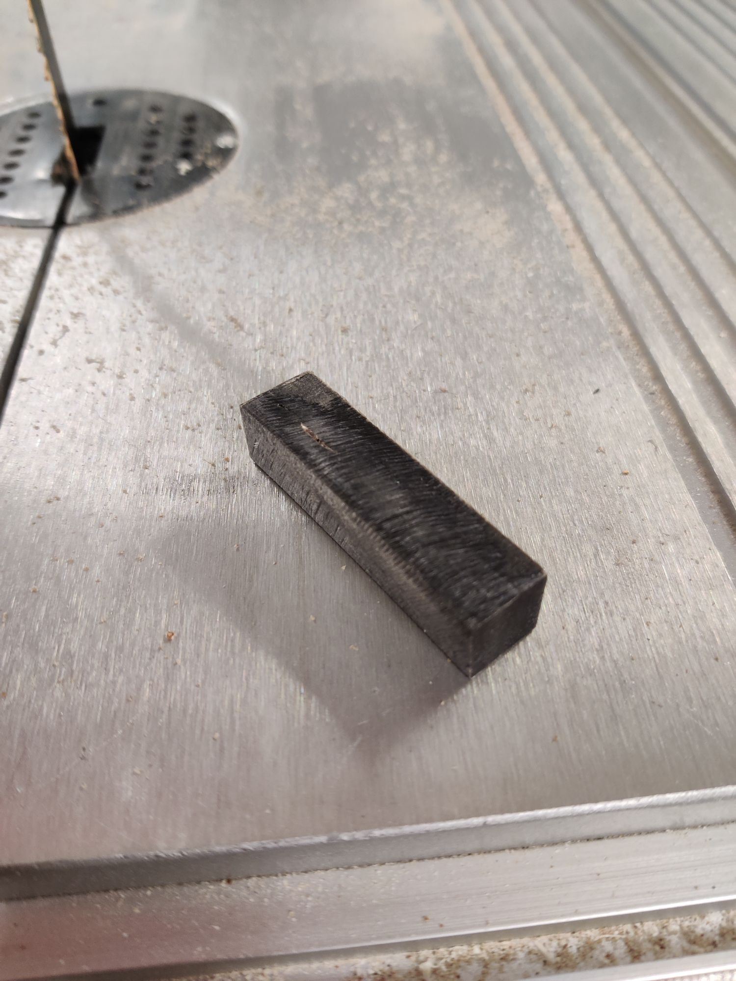

Die Recurves für Overlays angeschliffen und die Sehnenkerben fürs Kabel eingefeilt.
Dann nen Hornklotz auf 13x13 gefeilt, verrundet und geschliffen.

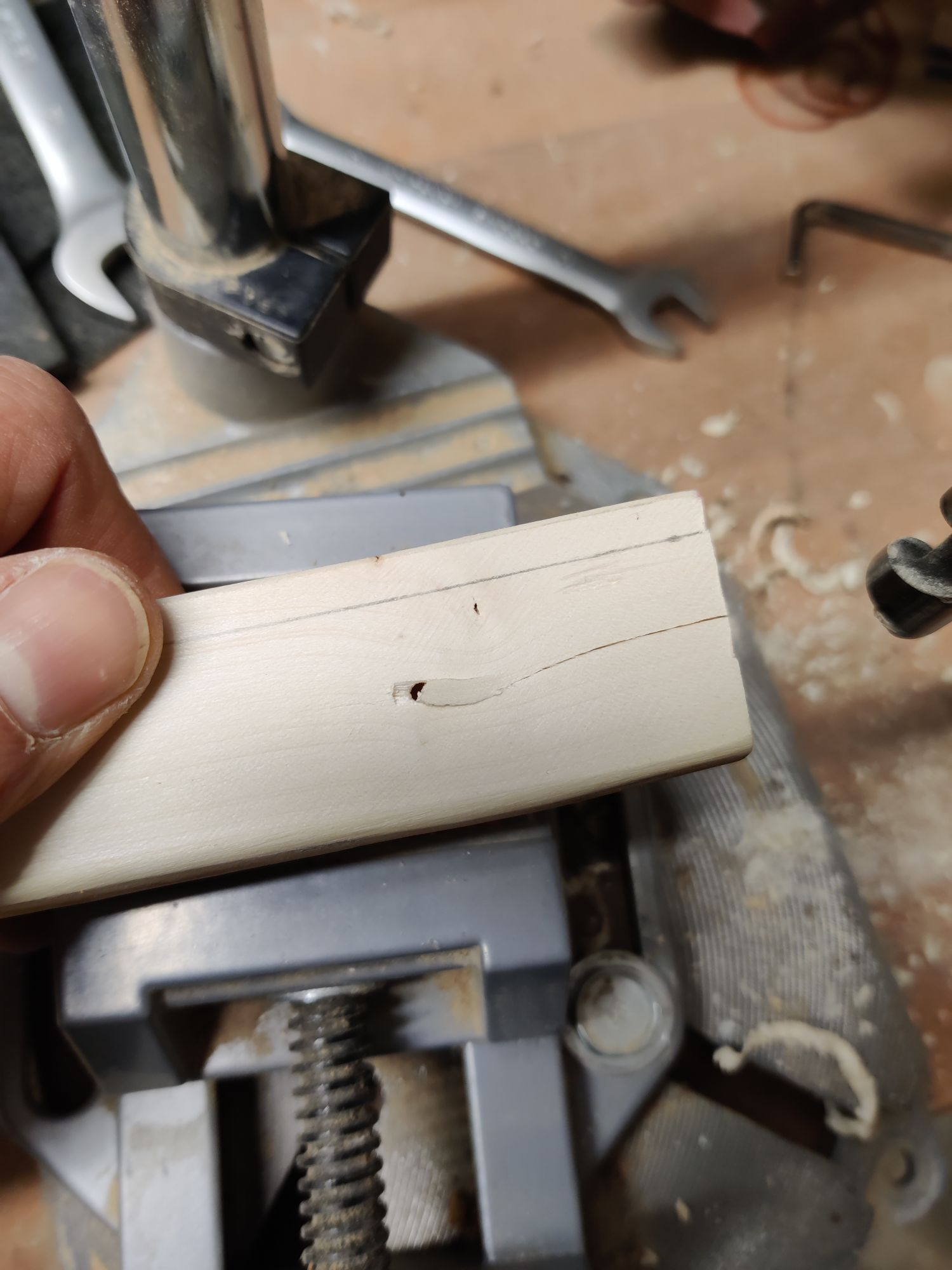

Dann kam der kritische part. Löcher bohren. Ich hab mich dann für die schäbige Standbohrvorrichtung entschieden. Angezeichnet was die richtige Position für die Achse ist. Körner gesetzt und den Recurve richtig auf den Anschlag ausgerichtet. Dann gebohrt bis der Recurve ordentlich angebohrt ist, dann den Recurve entfernt und in die untere Gabel gebohrt. Dann Zack gesprengt 😮‍💨 das wars, ich bin raus....
Der Riss
Der Riss
Spaß bei Seite, ist ja nicht so tragisch. Schraubzwinge angesetzt und weiter gebohrt. Auch hier hab ich nur gebohrt bis die Spitze des Bohrers unten raus steht und dann von der anderen Seite weiter gebohrt damit nichts ausreißt. Hab ich dann bei den Recurves genauso gemacht.
Mit Schraubzwinge
Mit Schraubzwinge
Gab dann keine weiteren Zwischenfälle.
Den Horndübel hab ich dann noch weiter geschliffen bis er rein ging. Hat etwas Spiel, braucht er aber auch damit Kleber rein passt.
Der Dübel sitzt ganz gut
Ich werd dann gleichzeitig Epoxy in den Riss fönen und dann gleich das Horn einkleben.

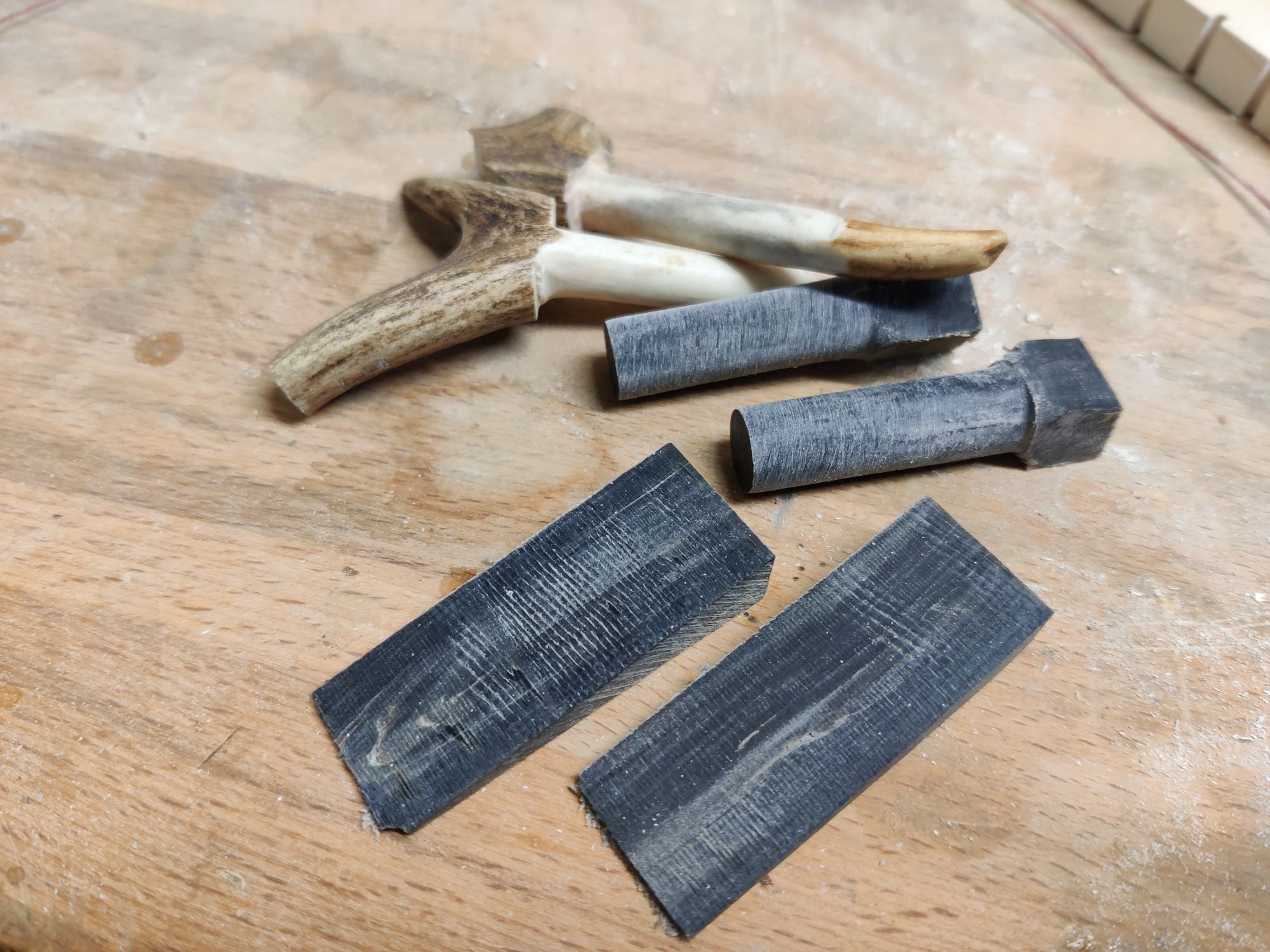

Heute hab ich die Achsen aus Geweih gefertigt. Zuerst 4-Eckig dann 8-Eckig (dabei darauf achten dass alle 8 Flächen gleich breit sind) und anschließend abgerundet. So bekommt man einen nahezu perfekten Dübel.
Nach den 2 Geweihachsen hab ich noch einen zweiten Horndübel gemacht.
Dann noch die Overlays zugeschnitten damit alles auf einmal bereit zum kleben ist. Leider wirkt das Horn für die Overlays nicht besonders geeignet. Hat Ringschäle...
Die Wandstärke wirkt doch etwas wenig...

Wenn dir die Wandstärke Sorgen macht, wär da nicht eine dünne Sehnenwicklung eine Möglichkeit?
Interessantes Projekt übrigens.
Re: Saplingbow 17, Bogenbas, Hasel, Bergahorn
Verfasst: 31.01.2025, 04:56
von Bogenbas
Coal hat geschrieben: 31.01.2025, 02:05 Wenn dir die Wandstärke Sorgen macht, wär da nicht eine dünne Sehnenwicklung eine Möglichkeit?
Ja ist geplant ;)
