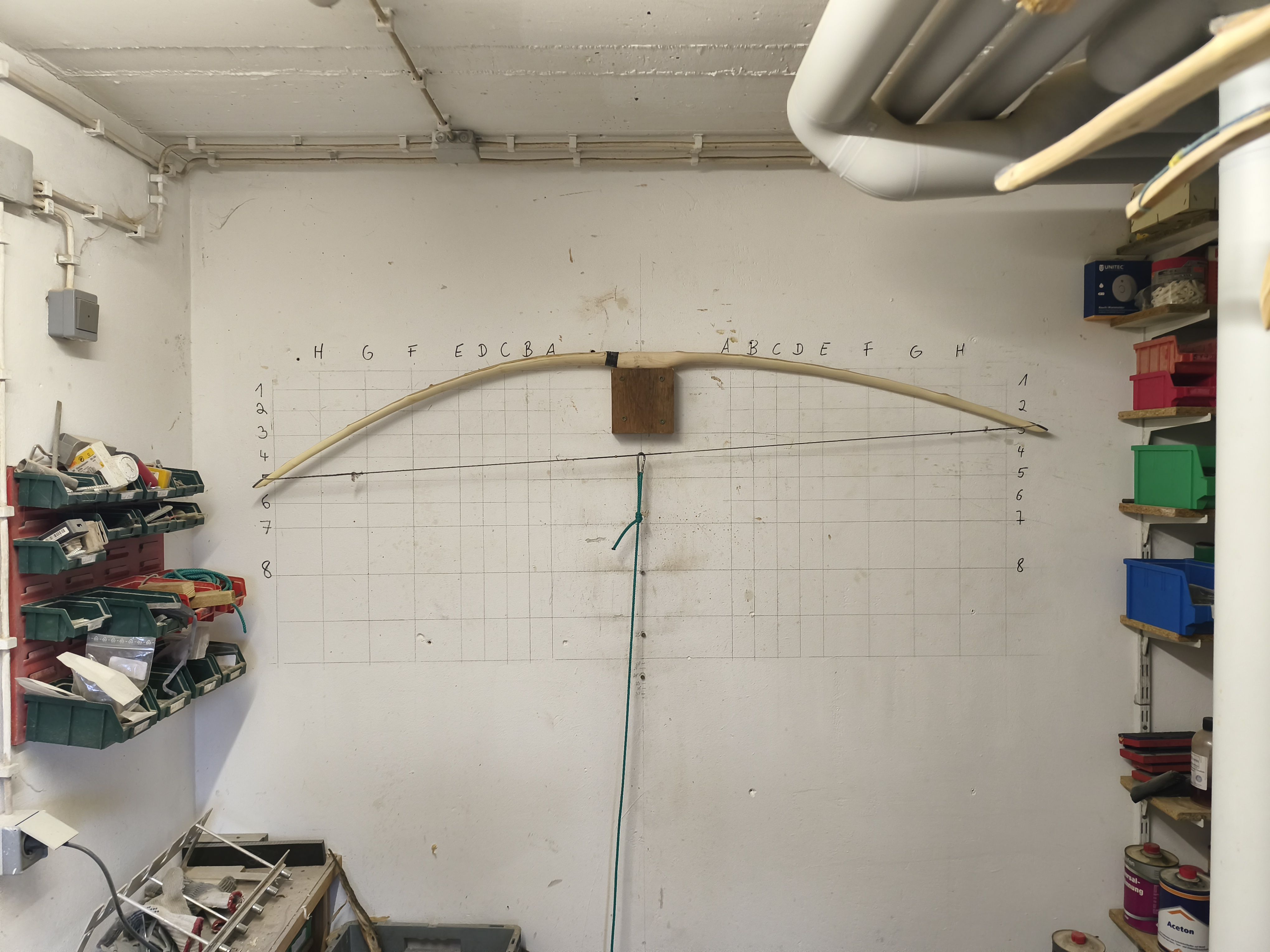

schnabelkanne hat geschrieben: ↑30.01.2026, 12:45 Zeig bitte noch ein Bild vom abgespannten Bogen am Tillerbaum.

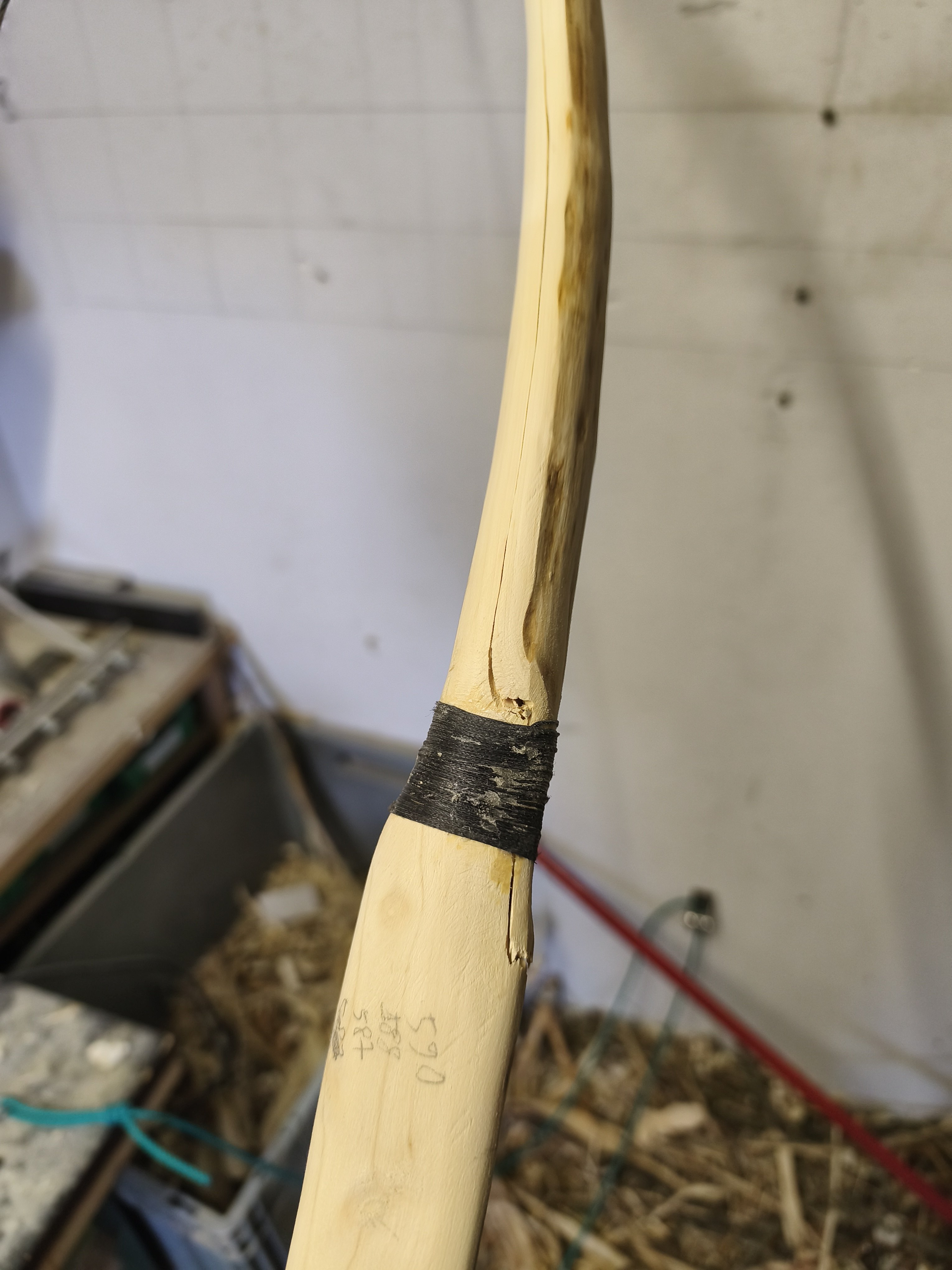

Nachtrag zum Apfel:
wo der span sich aufgestellt hat gewickelt und getillert, momentan 50#bei 25"

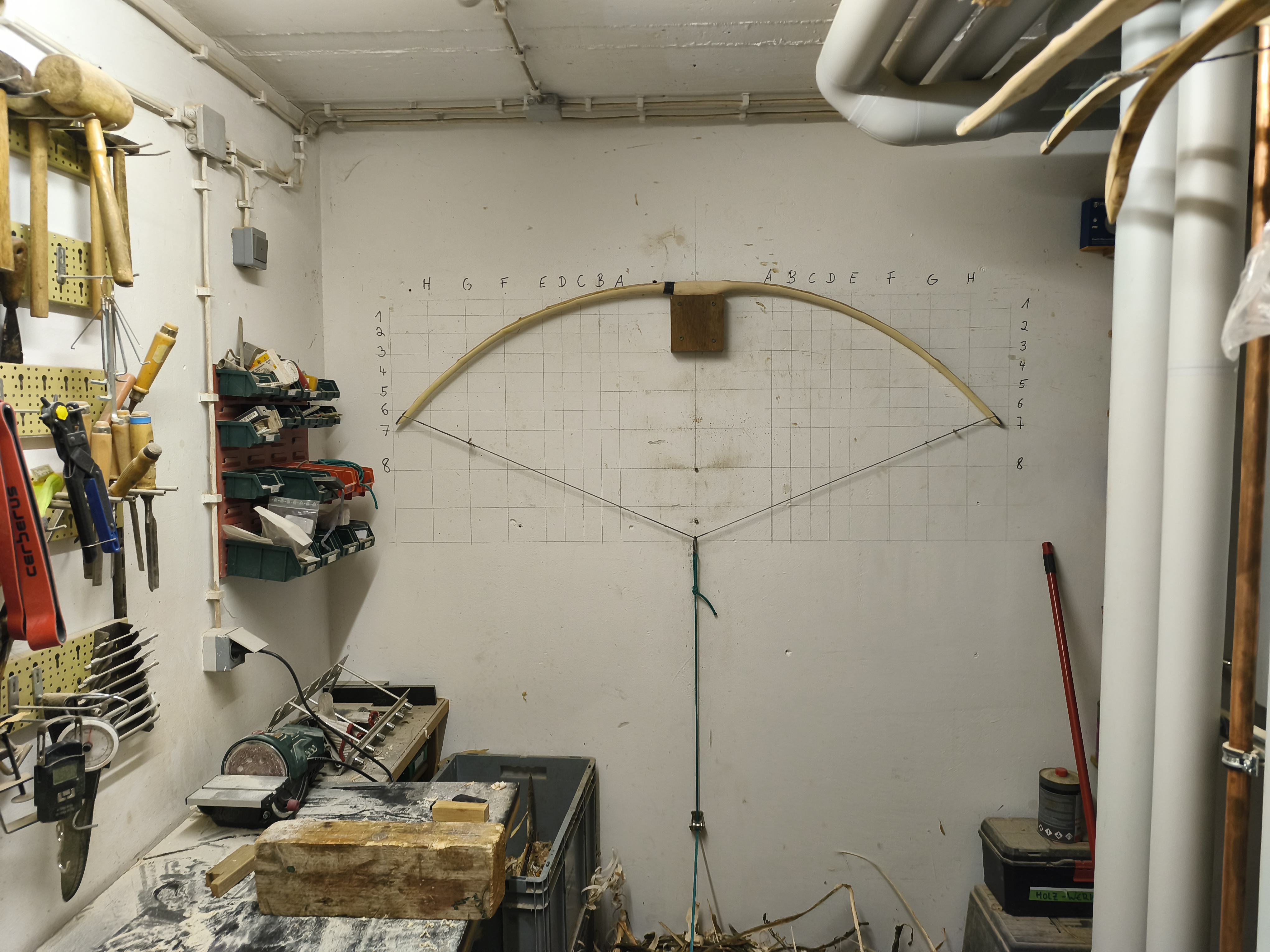

Apfel:
Feierabend für heute, getillert bis 27".
Die geklebte und gewickelte problemstelle ist bisher gut durchgekommen.
Der Apfel hat jetzt 54#@27".
Werd ihn morgen mal einschießen

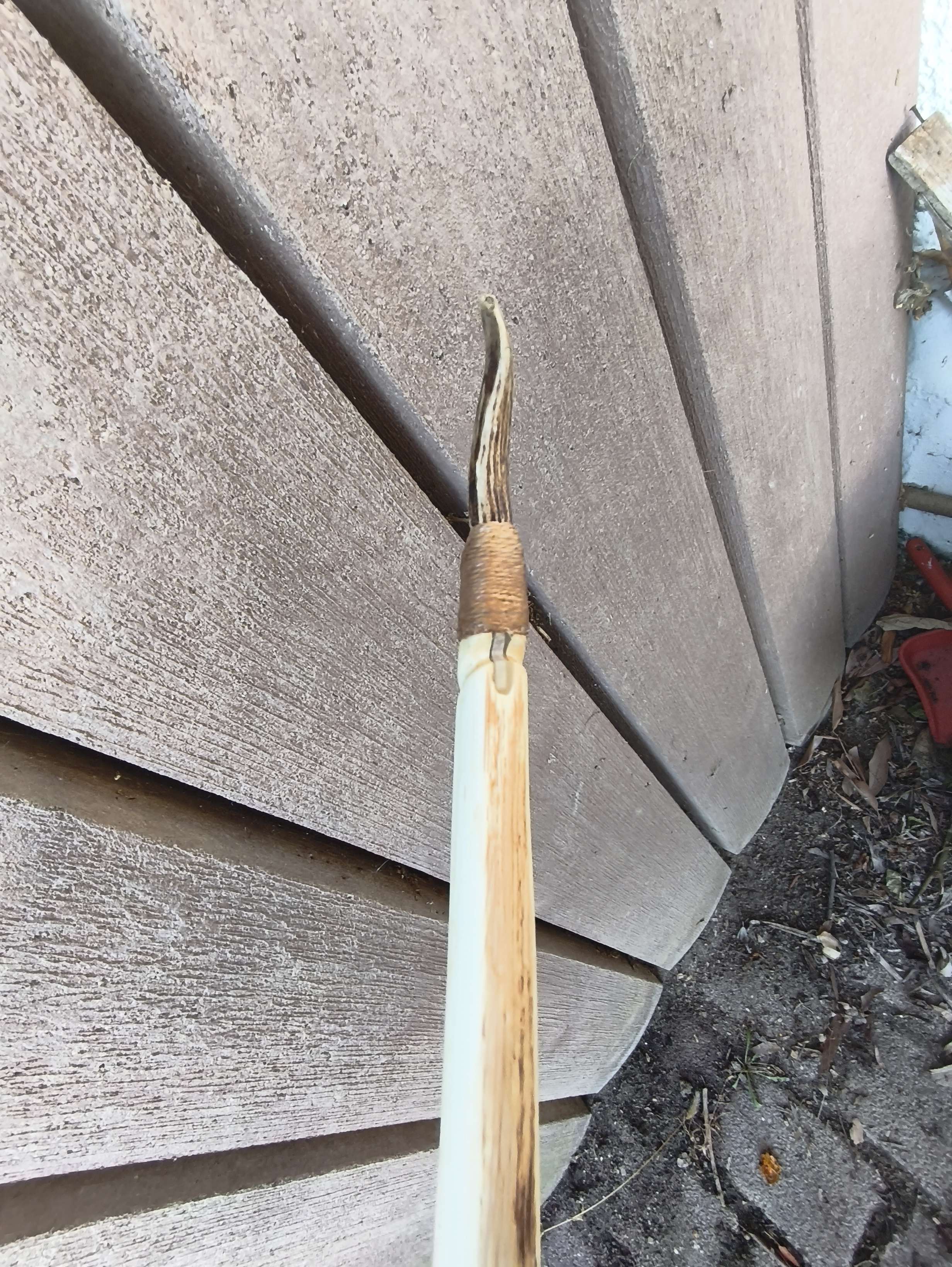

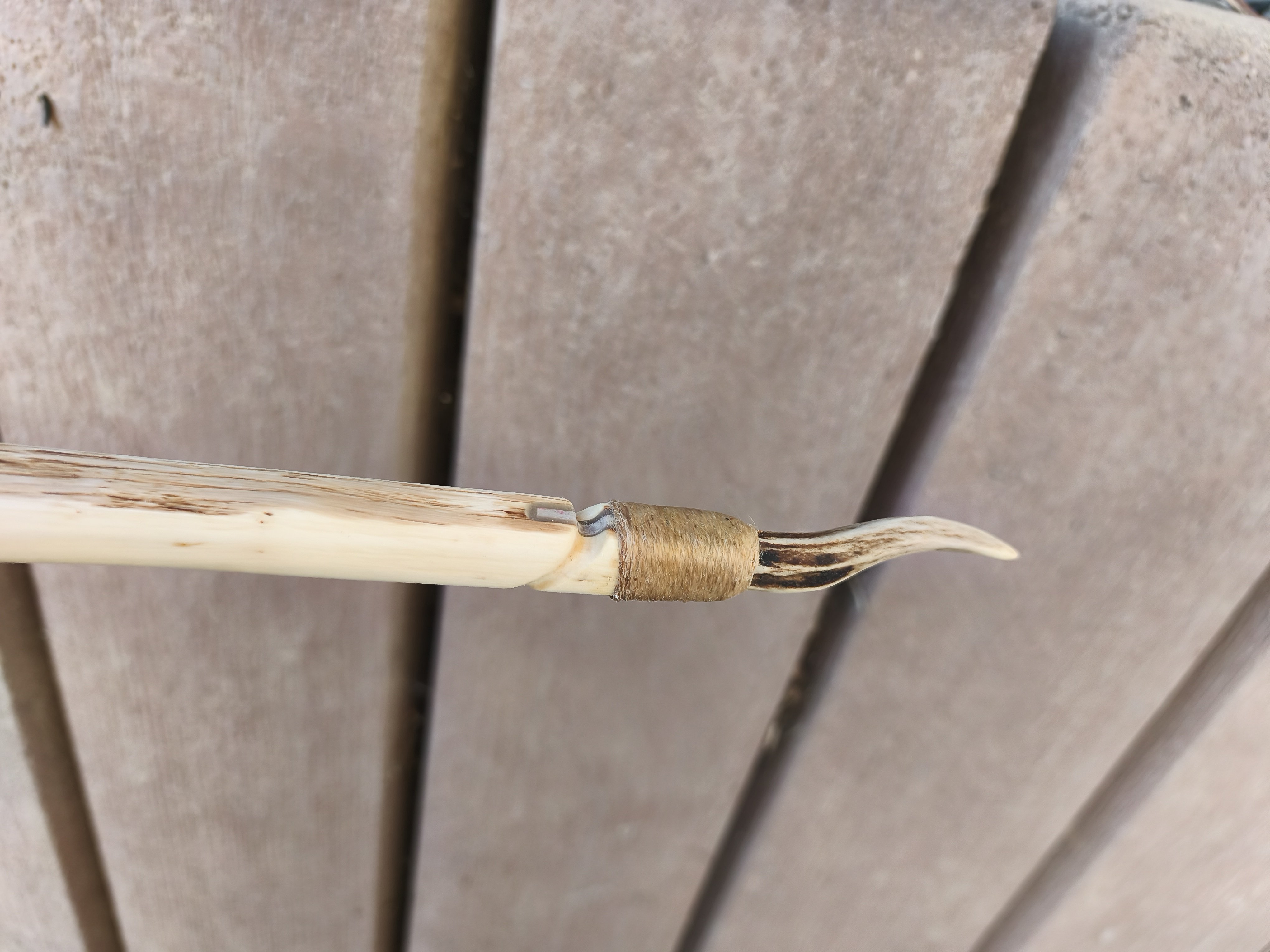

Hasel:
Hat heute das 2. Finish bekommen, Griff kam auch drauf

Re: Saplingbow 18, MrCanister, Apfel, Hasel
Super Arbeit, schön geworden, die Nocke erinnert an eine Flamme, gefällt mir👍
Geweih, Bastreste und Wicklung, voll mein Geschmack! 👍🥰
Die Nocken sehen gut aus, ich hab ja auch noch Geweihreste.
Das werde ich mal nachbauen, wenn erlaubt. ;D
Beitrag von fka »
Sieht richtig gut aus, definitiv mal was ausgefallenes 👍
Beitrag von Indie12 »
Sieht man am Nockschlitz links und rechts vom Geweih das Epoxy oder was ist das?
Stimmiger strammer Bogen, schön.
Drück dir die Apfeldaumen.
danke euch!
@Stefan: ja wollte extra "urige" geweihstücke.. dann kann man sich immer mit viel Fantasie vorstellen was es sein könnte ;D
@Thomas: was zahlsch? ne spaß klar, kein Problem 😄
@Indie: ja das ist 2k links und rechts vom Geweih.

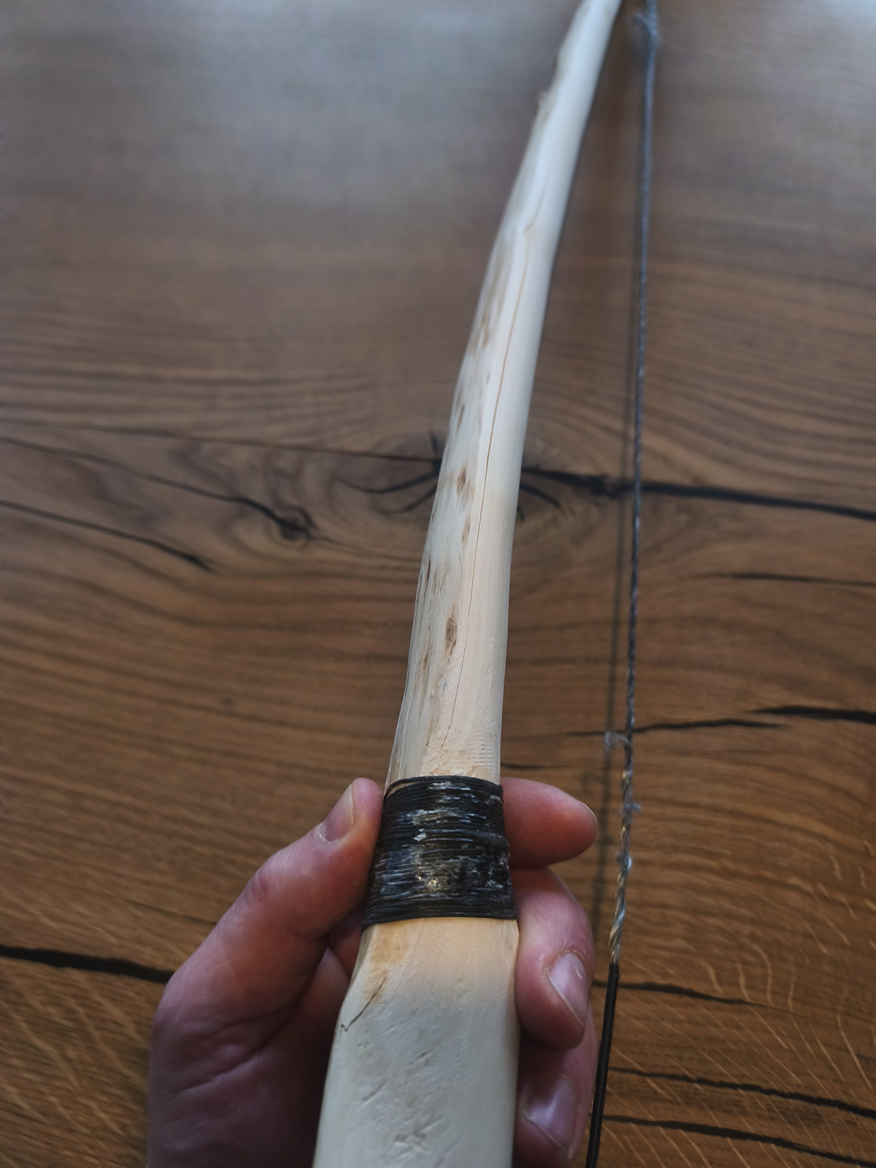

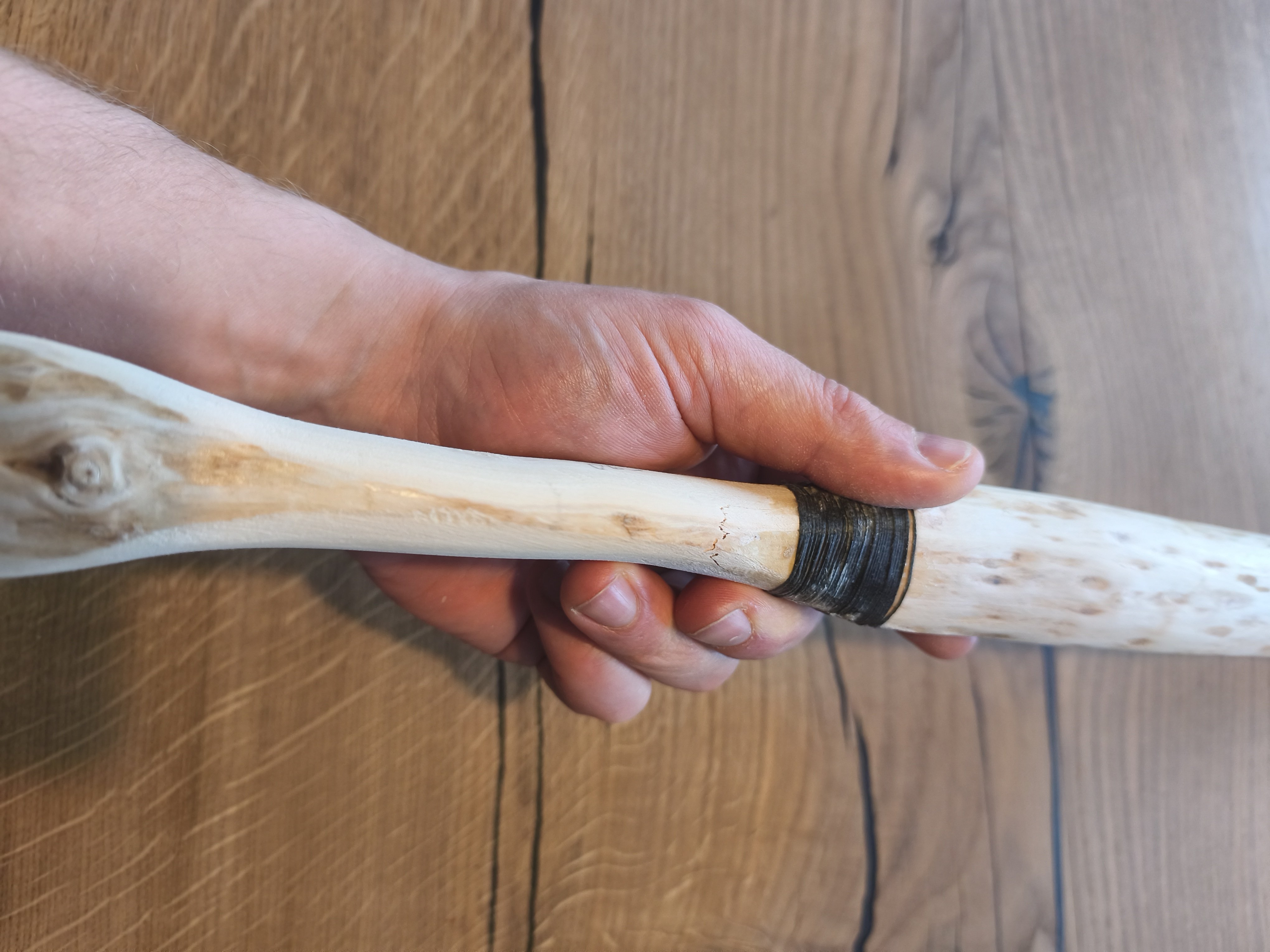

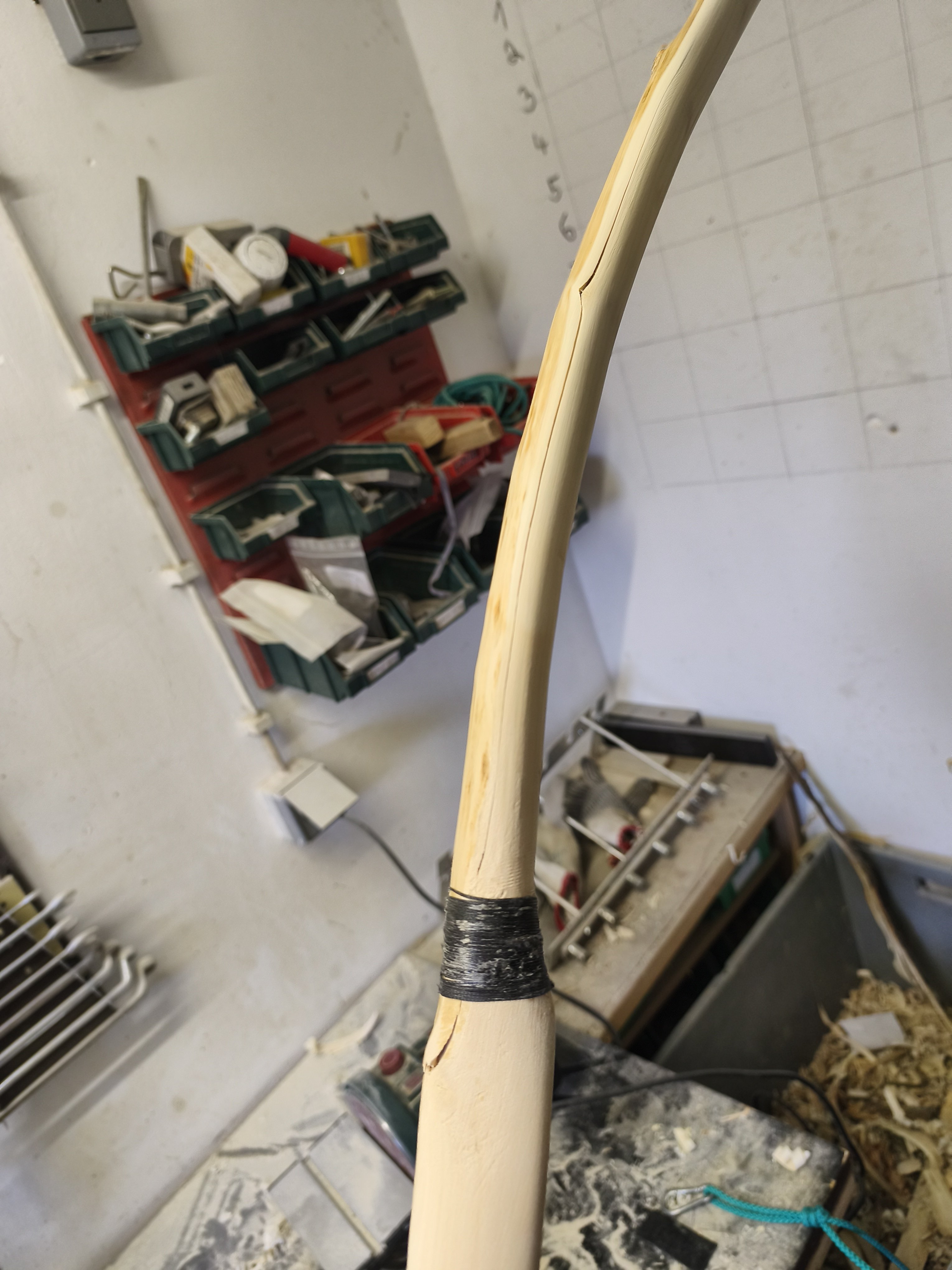

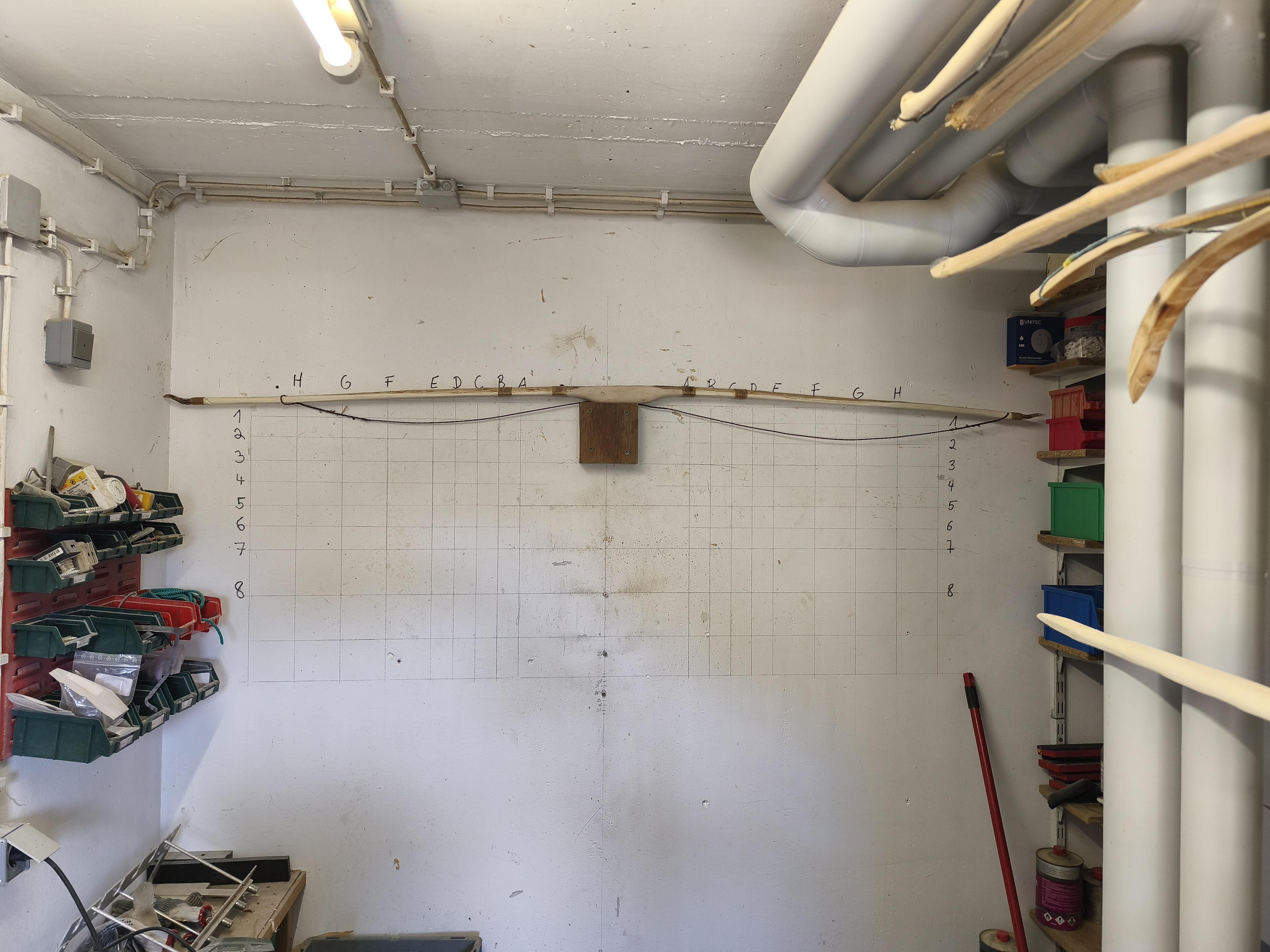

Apfel:
war so ein schöner Sonntag bis grade eben.
hab ihn weitergetillert und Material an den Enden abgetragen
letztes Auszugsbild
letztes Auszugsbild
auf einmal knack.. an der gewickelten Problemstelle im Griffbereich über den Bogenrücken gebrochen..

Roby-Nie
Beiträge: 974
Hat gedankt: 73 Mal
Hat Dank erhalten: 49 Mal
Beitrag von Roby-Nie »
Oh, Schade ... :(
dann wollte der Sapling wohl kein Bogen werden.
Manchmal will's ned. Ofen anheizen und gut
Kannst ja noch n Hasel umnieten und den Grill anheizen
Naja ganz unverschuldet ist das nicht. Du wolltest den Ast unbedingt entfernen und man sieht am Griff, dass das die Fasern nach oben rauslaufen. Bei einem niedrigen Zuggewicht hätte das vielleicht noch funktioniert, aber der war mit dem Ast im Griff leider drüber. Da hätte eine Wicklung mit Sehne um den Griff geholfen. Vielleicht wäre es auch gegangen, wenn der Ast nicht direkt im Fadeout gesessen hätte, denn gerade da ist die Belastung am Höchsten.... Schade , aber nun hast du was gelernt ;)
LG Markus
Beiträge: 1611
Hat gedankt: 67 Mal
Hat Dank erhalten: 117 Mal
@Markus: das hat mit dem Ast wenig zu tun. der ist im Bereich des Griffs auf der Seite
hier sieht man das astloch
