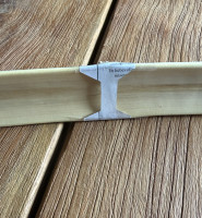

Stabiles Gerät! Sehr schön wie du Griff und Fades ausgearbeitet hast, wirkt sehr harmonisch. Die Nadeln erscheinen mir trotz 70# als etwas überdimensioniert zum Ende hin.
Hast du mal versucht zu erfühlen, ob der HLD sich im Auszug öffnet?

fka hat geschrieben: ↑16.02.2026, 12:36 Die Nadeln erscheinen mir trotz 70# als etwas überdimensioniert zum Ende hin.
Ja, ich denke ich hätte noch unter die 11mm gehen können, wenn ich mehr Zeit gehabt hätte. 95% gehen schnell und die letzten 5 fressen ewig Zeit. Ich hätte ganz vorsichtig Material abtragen müssen und schauen wann die Enden seitlich kippen. Auch der Übergang zu den Nadeln kann sicher noch dünner werden. Ich denke ich werde da irgendwann noch nacharbeiten.
Gefühlt hätte ich gesagt, die öffnen sich etwas. Als der untere Wa noch zu steif war, gab es einen Punkt wo der obere Wa "nachgegeben" hat und der Bogen etwas auf dem Tillerbaum gekippt ist. Aber nagel mich nicht drauf fest ob das wirklich so ist.

Ob der aufmacht kannst ganz easy testen: Papierstreifen straff rum und am Ruecken zusammenkleben. Dann ausziehen. Wenn der abreisst macht der Bogen auf.

Bitte das Ergebnis des fatz'schen HLD-Tests mitteilen.

Hier ist der Beweis:
Papiertest
Papiertest
Der Papierstreifen ist nach dem Test etwas wellig / gedehnt / weniger stramm, aber nicht gerissen. Damit kann man sagen, dass bei meinem HLD kaum eine Aufdehnung der Rinne stattfindet.

Roby-Nie hat geschrieben: ↑17.02.2026, 16:31 Hier ist der Beweis:
Hast du den Streifen nur an den Seiten fest geklebt? Wenn ja, finde ich du solltest den Test nochmal machen. Mit einer geschlossenen Papierschlaufe. Bei deinem Test könnte das Klebeband nämlich ein wenig nachgegeben haben...

Genau aus dem Gedanken heraus hab ichs 3 mal gemacht mit unterschiedlichen Klebebändern.
Das Klebeband geht übrigens über den Rücken zur anderen Seite.
Ich fürchte wir müssen mit diesem Ergebnis leben :)

Also , es kommt auch auf die Stelle drauf an wo das Papier sitzt. Ich würde es an zwei Stellen anbringen, ziemlich weit vorne so 10cm hinter den Fades und in der Mitte, da wo er am meisten biegt. Dann kommt es auch drauf an wie stark die Rückenwölbung und somit auch die Wölbung innen ist. Bei dir ist sie relativ flach. Da eine pauschale Aussage treffen zu können, halte ich für sehr schwierig

Ich denke das Ergebnis spricht dafür, dass das HLD sehr wohl aufmacht. Allein schon die Änderung am Streifen zeigt das. Egal obs ausm Papier oder Klebestreifen resultiert. Ich hab nicht erwartet dass es reißt, sonst wär der Bogen wahrscheinlich auch gespalten. Das Aufmachen verteilt sich ja auch auf den ganzen Biegebereich.
Wenn du da was zerreißen sehen willst musst du was rigides nehmen. Papier dehnt zu viel. Bei Häusern mit Rissen nimmt man Gips. Wenn du welchen dahast könntest du vllt Gips aufs Papier streichen, das müsste vllt Risse zeigen dann. Oder den WA mit ner Gipsmanschette versehen vllt knackts die auf.
