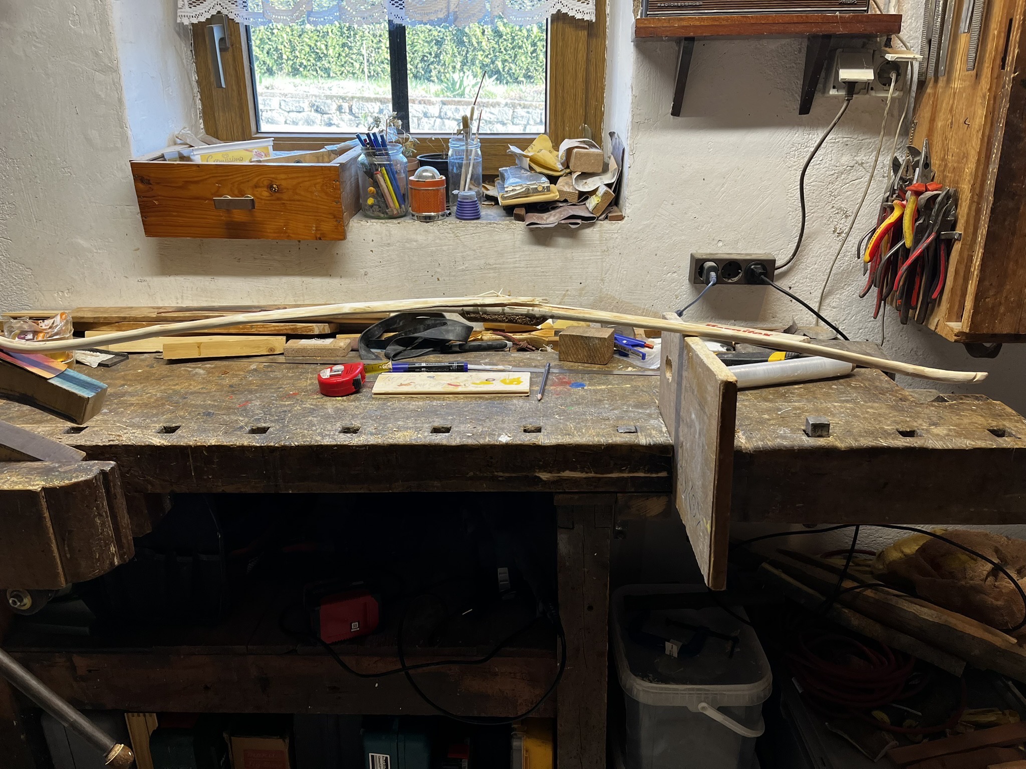

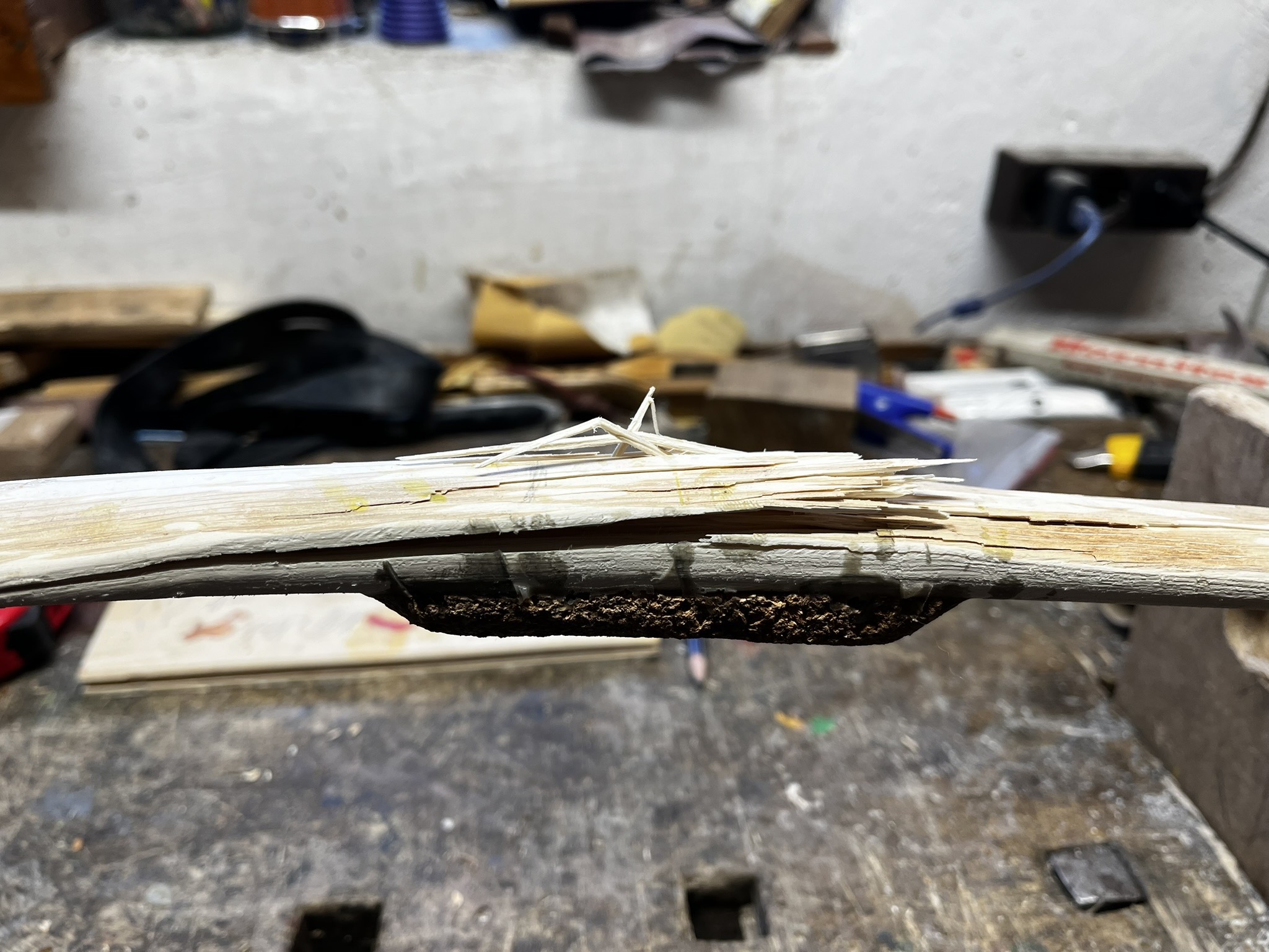

Es hat mir heute leider meinen Hasel Flightbogen bei 25” Auszug im Griff zerlegt.
Länge 120 cm, 40# bei 25“. Gewicht 220g.
Griff hat mitgeboten, Design im Griff 2,5 cm breit, WA 3 cm breit.

Ach man... tja das sind Flightselfbows 😅 wenn man Glück hat wirft er ne Hand voll Pfeile richtig gut und dann sagt er tschüss. Hast du ihn auch schon geschossen?

Bogenbas hat geschrieben: ↑06.04.2026, 17:19 Ach man... tja das sind Flightselfbows 😅 wenn man Glück hat wirft er ne Hand voll Pfeile richtig gut und dann sagt er tschüss. Hast du ihn auch schon geschossen?
Nein, ist leider vorher gebrochen.
