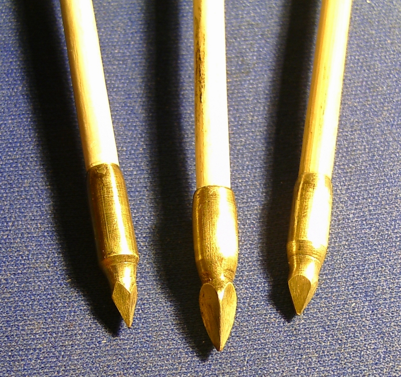

Ich hatte vor Zeiten ja schon mal meine Spitzen-Herstellung aus Messing skizziert...
Neuerdings bin ich aber zu einer noch etwas anderen Methode übergegangen:
Ich habe mir im Modellbau-Laden ein Messingrohr, passend zu meinen Schäften (Bambus-Schaschlik-Spieß lang, neuerdings auch Flieder-Schösslinge) geholt, dazu einen Messing-Vollstab, der wiederum genau in's Rohr past!
Nun muss ich nur noch 1,2 cm Rohr absägen, An beiden Enden den Übergang (Rohrkante) abschrägen (Dremel), den Vollstab 6 mm tief einlöten, abschneiden, und den vollen Teil zur Spitze formen. Fertig ist die Parallel-Klebe-Spitze!
Tipp: Das "Dremeln" der Hülsen und Spitzen geht besonders einfach wenn man das Rohr in den Akkuschrauber spannt und drehen lässt!
Das Ergebnis sieht dann so aus....
Für SuFu: Minibogen Minipfeile Mäusepfeile Minipfeilspitzen

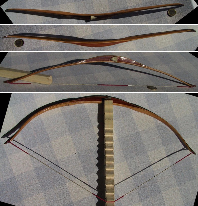

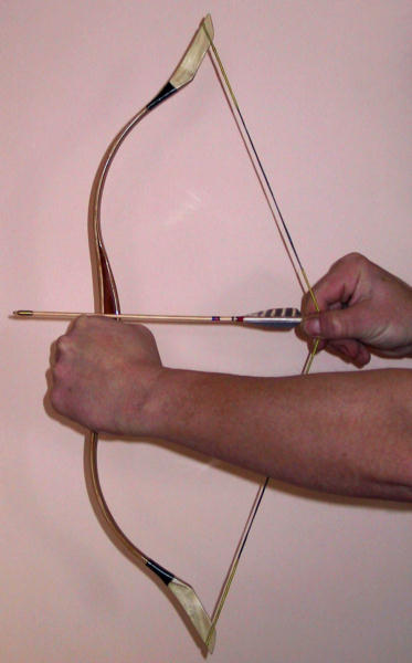

Mein erster Mini-Bogen.
Übers Design habe ich mir keine wirklichen Gedanken gemacht, sondern einfach drauflos gebaut.
Der Aufbau ist: 2 Lagen UD-Glas, Bambus,Esche getapert, Bambus, (das bauchseitige Glas habe ich wieder abgeschliffen, weil zu steif)
Der Griffteil (der wahrscheinlich zu groß geraten ist) ist aus Pflaumenholz
Pfeilauflage: Geweih
Nocks: sehen aus wie Horn, ist aber Hartpapier HPL (ähnlich Bakelit siehe auch hier)
Finish : Grundierung 2x Nitro-Möbellack, Deckschicht KH-Klarlack
Daten:
N/N 54cm ungespannt
N/N 52cm gespannt
12# @ 11"
Schußreichweite ca. 60m (bei 45° Abschußwinkel)
Sehne: 4 Strang Darcon, mit normalem Wickelgarn = 2mm
(nächstes Mal nehme ich auch Nähseide, wie Rabe)
Alles in allem war es eine ziemliche Fummelei, sowas Kleines zu bauen.
Aber es macht Spaß es zu besitzen.
Das Schießen damit habe ich noch nicht ganz raus.
Momentan hauts mir ständig die Sehne auf den Handrücken
Zuletzt geändert von klaus1962 am 21.05.2011, 19:35, insgesamt 1-mal geändert.

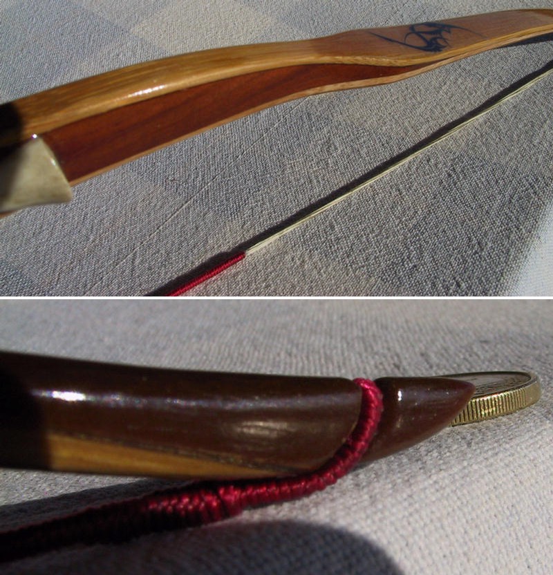

klaus1962
Beiträge: 2282
Re: Glas-Bambus-Esche-Winzling
Beitrag von klaus1962 »

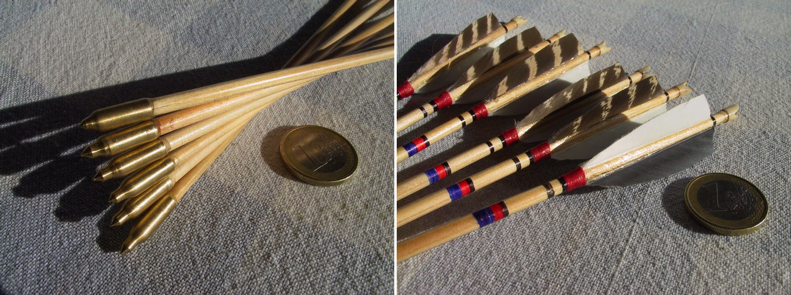

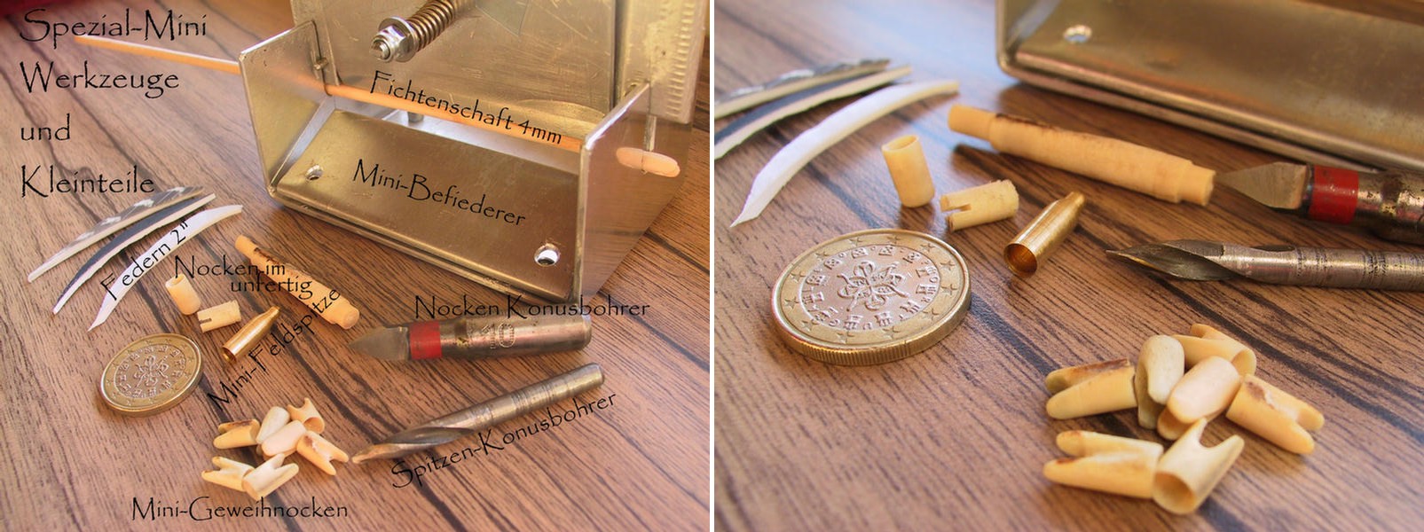

Da man dazu natürlich auch Pfeile braucht, gings mit der Fummelarbeit erst richtig los.
Ich mußte mir erst diverse Werkzeuge und Hilfsmittel dazu bauen.
Einen Fräßblock für die 4mm Schäfte, zweierlei Konusbohrer und einen Minibefiederer.
Die Spitzen sind aus Messing-Schrauben (die ich zuhause hatte) gedreht, was kein so großer Aufwand war.
Für die 2" Federn konnte ich idealerweise die Reste von den großen Pfeilen verwerten (Schwan, Fasan, Krähe)
Wesentlich mehr Arbeit waren die Geweihnocken, weil ich nämlich kein besonders gutes Geweih hatte.
Da war ziemlich viel poröses Zeug innen drin. Also mußte ich mehrmals diverse Stäbchen daraus herausflexen bis ich endlich was Passendes zum Drehen hatte. Das hat vielleicht seltsam gerochen. (Meine Chefin hat mich darauf hin sofort in Dusche geschickt).
Daten:
Durchmesser 4mm, 28cm lang
Gewicht: 4 Gramm (komplett)
Wicklung: rote Nähseide
Finish: Nitro-Möbellack und Edding-Cresting
Jetzt brauch ich noch eine Zimmerzielscheibe und die Genehmigung meiner Chefin zum Schießen im Wohnzimmer. ;)
Zuletzt geändert von klaus1962 am 21.05.2011, 19:37, insgesamt 1-mal geändert.

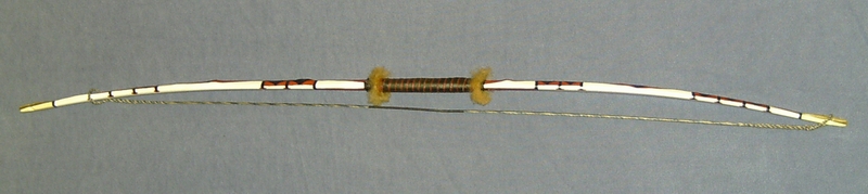

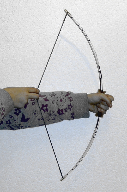

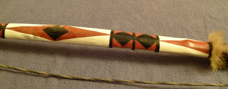

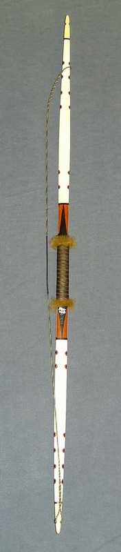

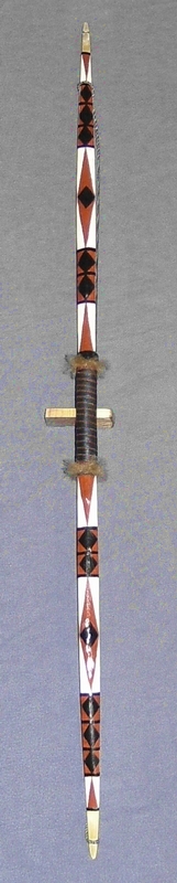

So, der nächste: Mein Mini-Indianer!
Rücken
Bauch
Seite
Auf Standhöhe (8,7 cm)
Im Auszug

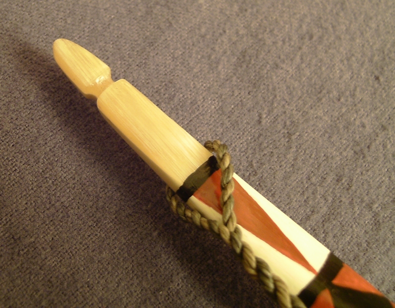

Sehnenkerbe - Bauch
Sehnenkerbe/Overlay - Rücken
Technische Daten:
Holz: Pfeifenstrauch (Flascher Jasmin)
Overlays: Büffelhorn
Griff: Lederwicklung, Kunst-Fell, Leinengarn
Gesamtlänge: 64,5 cm, effektiv 62,5
9#@10,5"
Breiten: Am Griff 12, WA-Mitte 14,5, Sehnenkerbe 6,5mm
Sehne: 6-Strang Dacron flämisch, Mittelwicklung Nähseide

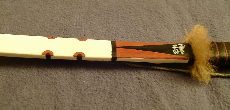

Beiträge: 22859
Hat gedankt: 15 Mal
Hat Dank erhalten: 256 Mal
Re:

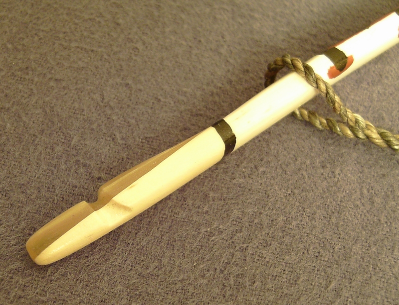

...hier noch ein paar Details:
Bemalungsdetail Bauch (mit Mini-Raben-Logo *grins*)
Bemalungsdetail Rücken

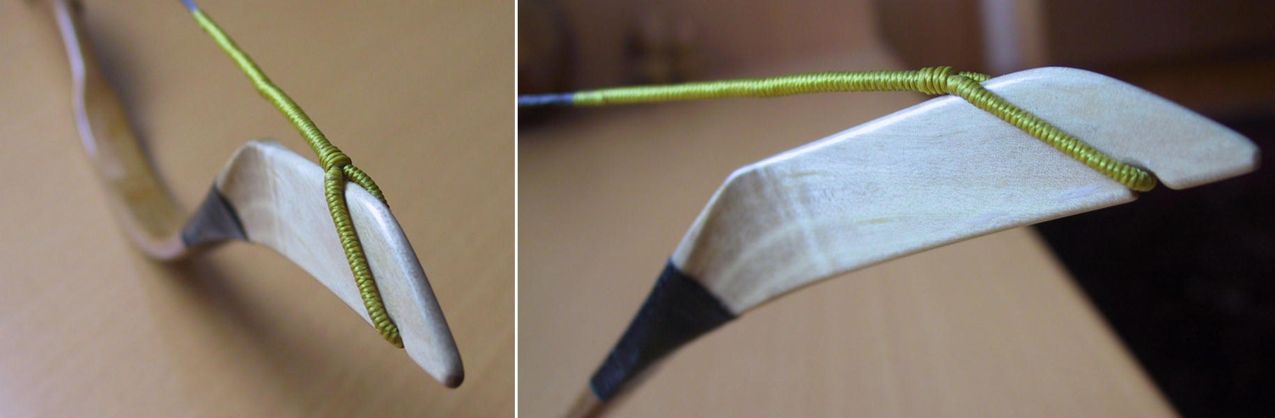

Sehnenkerbe mit Sehne

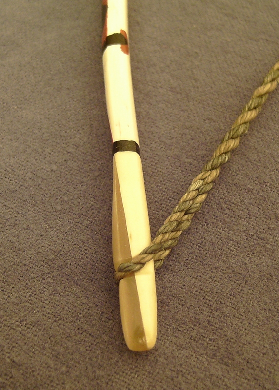

Sehnenkerbe ohne Sehne
(Das Endstück HINTER der Sehnenkerbe bis Ende sind 10mm)

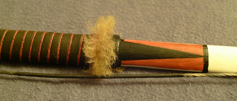

Griffleder, Pfeilauflage, Sehne mit Wicklung

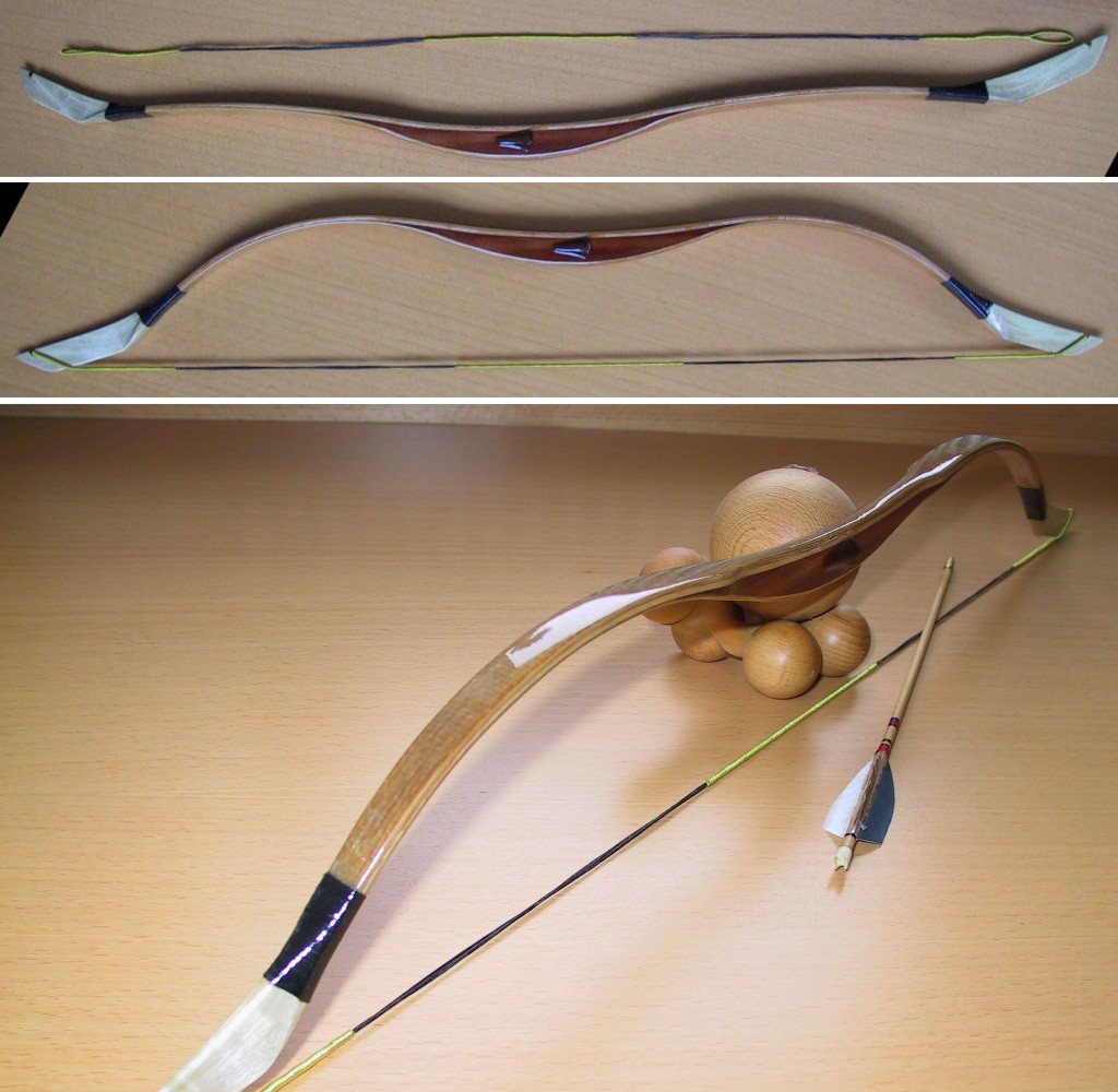

So, jetzt kann ich es ja zugeben.
Mein erster Minibogen, der Glas-Bambus-Esche-Winzling , war eigentlich ein "Abfallprodukt".
Ursprünglich wollte ich Rabes Reiterbogen nachbauen.
Da aber das gesamte Laminat (in doppelter Breite, 30mm) zu stark geworden ist, habe ich es kurzerhand der Länge nach auseinander geschnitten.
Den ersten, der früher fertig war, habe ich ja schon gezeigt.
Aber mein Ziel war eigentlich diese Form (ein Türkenbogen ?, glaub ich)
Der Aufbau ist wieder: 2 Lagen UD-Glas, Bambus,Esche getapert, Bambus
Finish : Grundierung 2x Nitro-Möbellack, Deckschicht KH-Klarlack aus der Spraydose
Daten:
N/N 64,5 cm ungespannt (entlang des Bogenrückens)
N/N 61,5 cm gespannt
14# @ 9" ... ich weiß noch nicht, wie weit ich mich ziehen traue
Sehne: 4 Strang Darcon B50, mit normalem Wickelgarn = 2mm
Syjahs: aus einem krummen Nußbaum-Ast ohne zusätzliche Nockverstärkung (Nuß ist eh hart genug)
... die sind in die WA eingespleißt, mit UHU300 geklebt und mit Sternzwirn gewickelt
Der Griffteil : Pflaumenholz
Pfeilauflage: HPL (Hartpapier weil ich noch immer kein Horn habe )
Zuletzt geändert von klaus1962 am 21.05.2011, 19:41, insgesamt 2-mal geändert.
