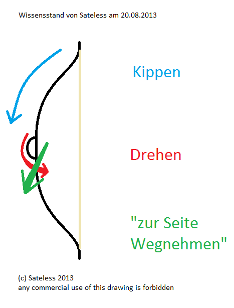

Um nochmal auf das Drehen oder KDB oder weißdergeier zurückzukommen…
Ich find das total klasse, weil es die Pfeilgeschwindigkeit erhöht und gleichzeitig der Spine schei$$egal wird. Ich kann das nicht in fps ausdrücken, weil ich bisher zu faul war den Chrony zu bemühen, aber mein Nullpunkt hat sich um ~5m von mir weg verschoben. Das halte ich auch für eine Geschwindigkeitserhöhung. Der Effekt ist halt so überzeugend, dass ich noch vor dem perfekten Umsetzen schon davon überzeugt bin, dass ich diese Technik nutzen will. Gleichzeitig möchte ich sie auch hier Teilen, wobei Janitschar jetzt schneller und besser in der Umsetzung war. Das Teilen wird nur schwierig, wenn da dauernd von „Drehen“ geredet wird, was ich eben als falschen Begriff sehe. Die Bewegung ist halt anders. Das was Sonst als „Drehen“ bezeichnet wird kommt aus dem Handgelenk und ist eben eine Kreisbewegung um das Handgelenk. Da ja keiner Lesen will, hab ich auch mal gemalt:
Dies zeigt nicht, in welche Richtung sich der Bogen bewegt, sondernin welche Richtung man Kraft ausübt, in Relation zum Bogen im Anker.
Probierts halt mal, und lasst euch bitte nicht von Benzis dauereinwürfen irritieren. Er verwirrt mich damit so sehr, dass ich nicht drauf eingehen kann, weil ich einfach zu wenige Gemeinsamkeiten zwischen dem Geschriebenen, auf das er sich bezieht, und seinem Geschriebenen lese, als dass ich da gute Zusammenhänge herstellen könnte.
Windige Theorien aufstellen finde ich ja tendentiell gut, aber eine Begründung wär für alles natürlich praktisch. Bei der „KDB“ ist die Quelle für die Idee halt Kani und Saracen Archery zusammen, und beim Umsetzen bemerkt man halt „boah wie cool“. Bei Benzi ist die Ideenquelle halt n chinesisches Bild (hier ist keine Wertung impliziert), aber das Experiment steht noch aus. Ich sehe aber keinen Unterschied im Bezug auf diese Bewegung, was den Bogen angeht. Es ist natürlich möglich, dass diese Bewegung mit einem anderen Bogen „erfunden“ wurde, jedoch macht sie in meinen Augen erst den osmanischen Bogen sinnvoll, da man unabhängiger vom Tiller des Bogens überhaupt und dem Heben des Pfeils über die Bogenhand im Speziellen, wird.

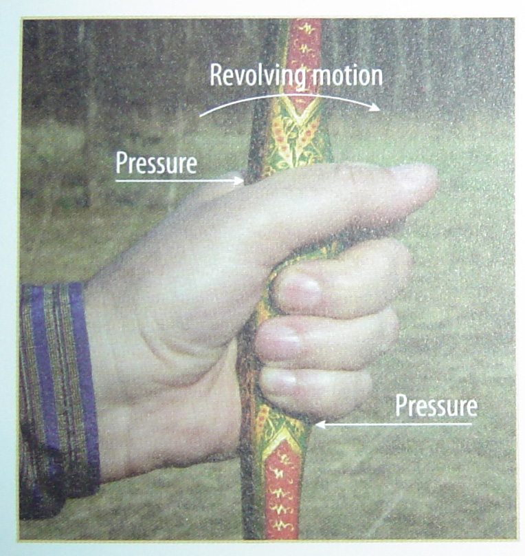

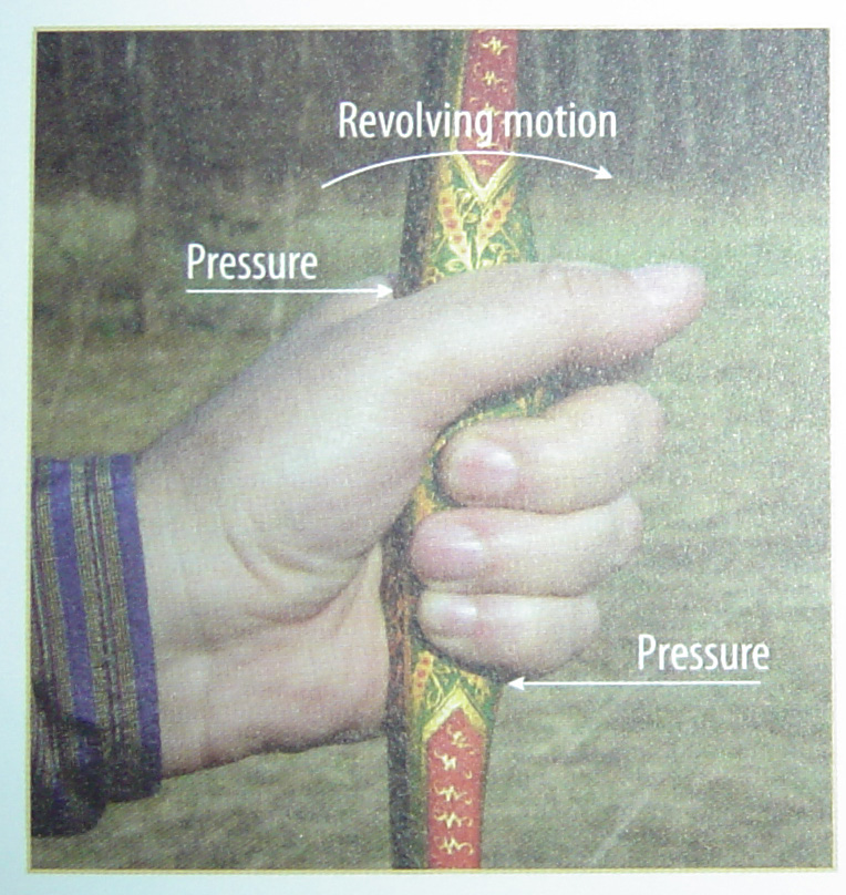

zwei Fragen Simon:
1. wo( wie) steht bei Dir der Bogen im Zanshin (Nachhalten)?
2. ist ein Heranziehen des unteren WAes ein Bestandteil Deiner Technik?
Grüße benzi

Simon, sei doch bitte so lieb und beantworte mir (uns) die zweite Frage :-* DANKE!
Grüße benzi
Sateless
Beiträge: 4183
Re: Daumentechnik, Techniken, Veränderungen und Fortschritte
Beitrag von Sateless »
häddäää ... das is - wie bei Stephan, also "ja". Ich würds halt mehr als Oben drücken beschreiben, aber ... so kleinlich bin ich auch nicht.

Sateless hat geschrieben: Ich würds halt mehr als Oben drücken beschreiben, aber ... so kleinlich bin ich auch nicht.
genau darauf zielte meine Frage: eher oben drücken oder genauso unten heranziehen?
Grüße benzi

Okay, dann detaillierter:
Ich greife den Bogen Fest, und Kippe den Bogen aus dem Handgelenk nach unten, genau wie das beim Khartrah sein soll, laut Swoboda und Taybugha. Dabei ist es wichtig mit den Fingern 3-5 fest zuzugreifen, was man auch als ziehen sehen kann, und mit der Daumen- und Zeigefingerwurzel zu drücken, was man als oben drücken bezeichnen kann, woraus ein "beides" resultieren könnte, aber es geht wirklich nur um das Handgelenk, das nach unten klappt.
