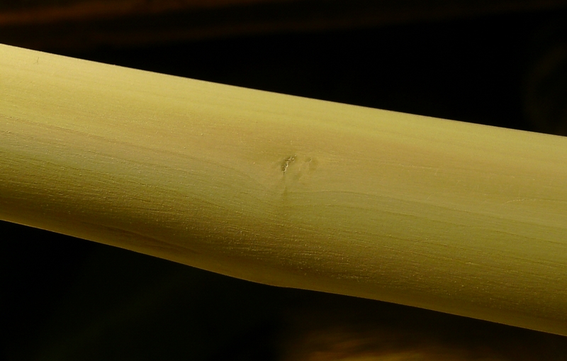

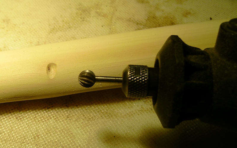

So hier erst mal die versprochenen Bilder zu der diskutierten Schadensstelle
(siehe: fcneu/viewtopic.php?p=214246#p214246 )

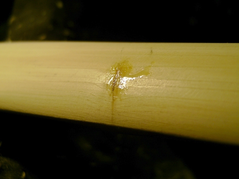

Zuerst habe ich das Holz mit Heißluft vorgewärmt, dann einen Epoxi-Klecks an den Rand des Schlitzes gesetzt.
Wie man sieht, ist es (mit etwas Nachheizen) gut rein gelaufen und hat den Schlitz vollständig gefüllt!
Dann habe ich kleine Glasfaser-Schnipsel (ich erinnere: Schlitzlänge 7 mm, eigentlich sogar nur 6) mit einem Stück Rasierklinge in einem Klingenhalter hineingedrückt, insgesamt 5 Lagen, immer dazwischen wieder etwas Epoxi drauf und nachgeheizt...
Das fertige Ergebnis nach Abbinden und Schleifen kann sich sehen lassen:
Leider "zickt er weiter rum"!

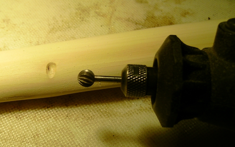

So zeigt er nun an einer anderen Stelle (10 cm entfernt), ausgehend von einer Zweignarbe, einen Kompressionsbruch:
(...vom Loch aus senkrecht nach unten!)
Also wieder reparieren...  ::)
Diesmal fräse ich den Schadensbereich aus...
...und werde ihn mit Epoxi-Glasfaser-Gemisch füllen.
Fortsetzung folgt....

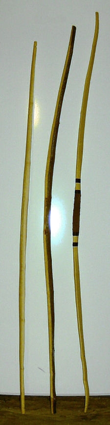

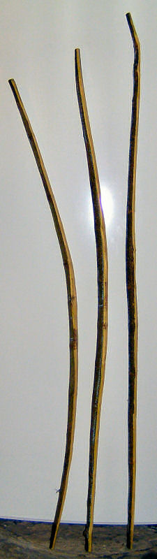

Ach so, nur als Gesamt - Zwischenstand:
Zur Erinnerung: Aus dem...
...ist bisher das geworden:
In der Mitte der, den ich nicht mehr bearbeiten werde (für diesen Wettbewerb), links der gerade gezeigte, begradigte  Flieder 2, rechts Flieder 1, inzwischen mit Griff und ersten Zierwicklungen.
Das Holz sieht so geil "bleich" aus, dass ich es nicht anmalen mag...
Um den Indianerbogen-Typ dennoch mit etwas "Schmuck" zu versehen, mache ich beiderseitig des (gewickelten) Griffes ein paar Zier-Wicklungen.
