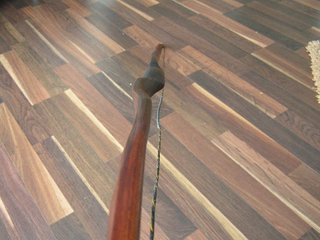

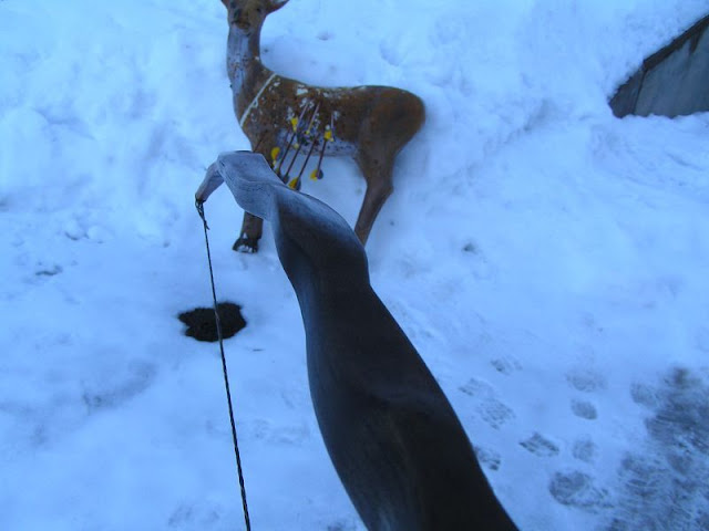

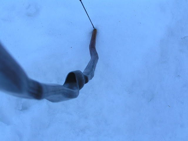

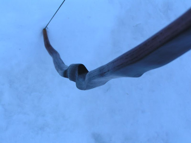

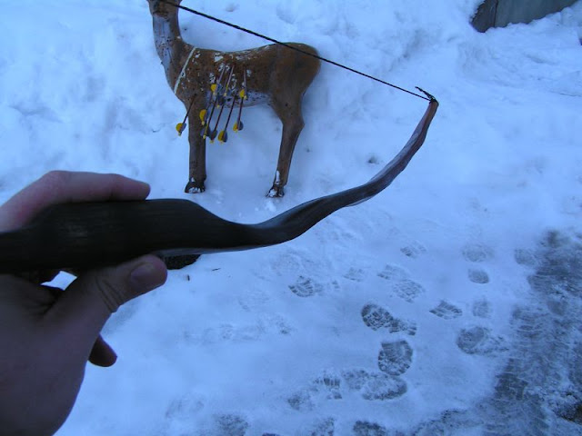

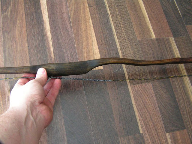

So, und nun zu meinem Bogen, den ich in der ersten Jännerwoche gebaut und fertig gestellt habe.
Holz ist Osage aus den USA, 59" (150cm) lang von Nock zu Nock, hat 51 lbs bei 28" Auszug, Fadeouts sind 27mm breit sowie Tips 12mm breit.
Da das Osage knallgelb war, so habe ich den Bogen gebeizt. 8 verschiedene Beizen habe ich verwendet, die habe ich ineinander verlaufen lassen beim Auftragen. Also mir gefällt das sehr gut!
Standhöhe ist auf dem Foto natürlich weniger als sonst, meine Bögen bekommen die korrekte Standhöhe erst, wenn sie eingeschossen (und eventuell nachgetillert) worden sind. Ich agiere halt vorsichtig, bin ja kein Grobian, ich lasse dem Holz sehr lange Zeit zum Bogen werden  8)
Mittlerweile hat der Bogen schon einige hundert Schuss im Keller hinter sich, die Pfeile wirft er sehr schnell.

Ein Tiller wie aus dem Lehrbuch!! und dazu noch ein paar heiße Bilder ;-) mit Hüftschwung. Respekt (sabber).
