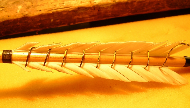

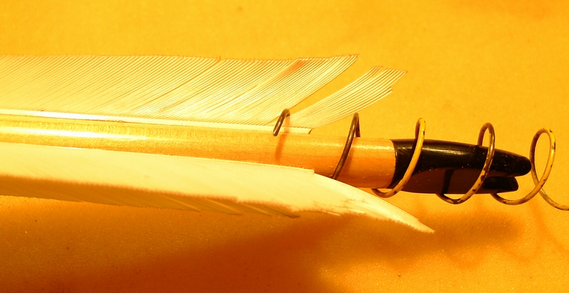

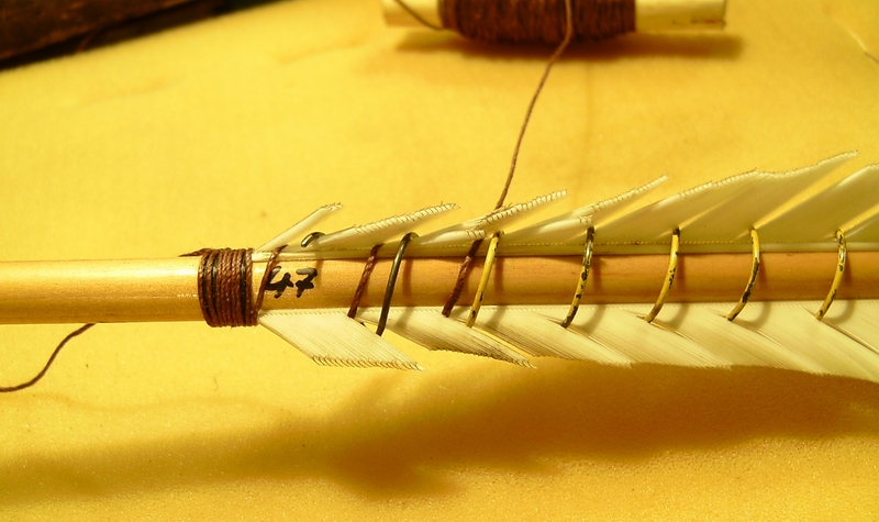

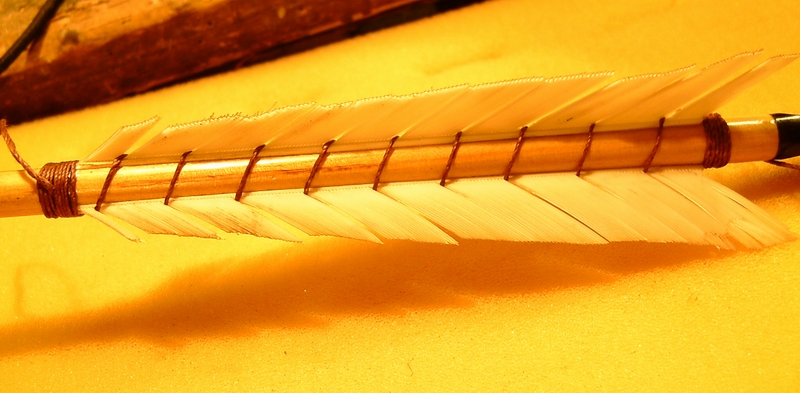

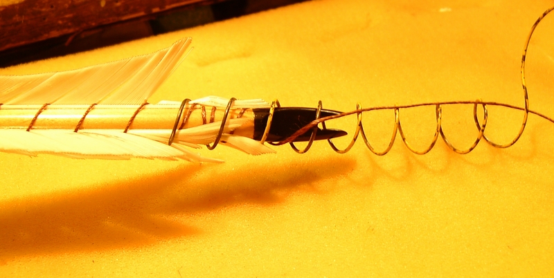

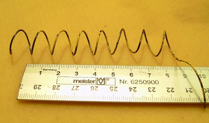

Re: federwicklung so genau wie möglich

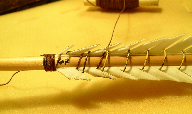

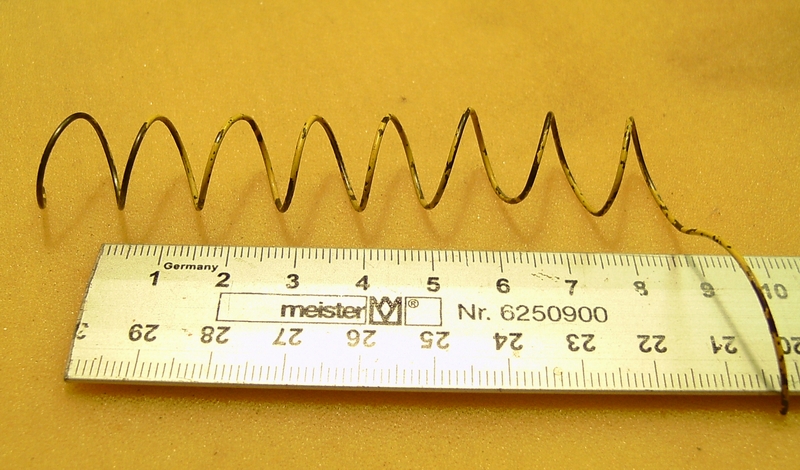

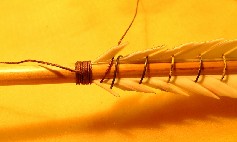

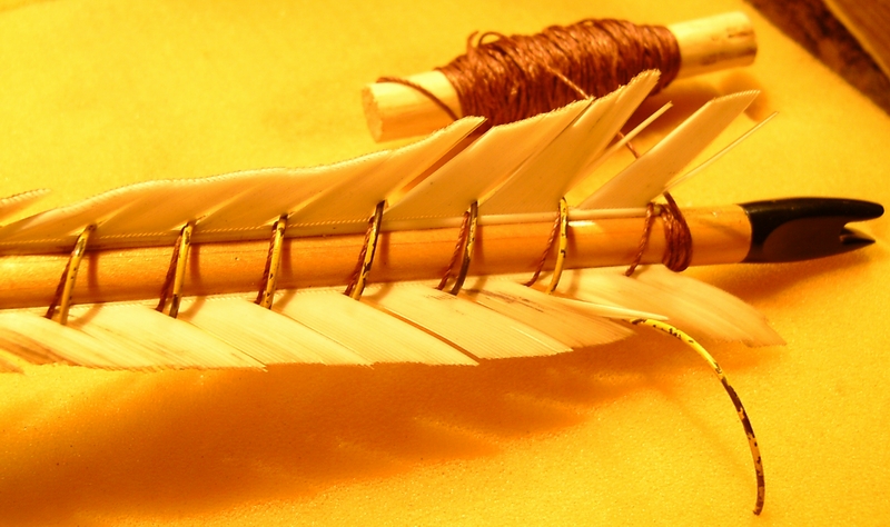

So, wie versprochen die Fottos....
1. Das Werkzeug: Das is eine billigste Spiralfeder aus einer Jahrmarkts-Wackelkopf-Nippes-Figur,
die ich in die Länge gezogen und zurechtgebogen habe...
Die Spitze ist aber sorgfältig gerundet...
Der hintere "Hebel" dient als "Kurbel...
2. Ich drehe sie von hinten rein... 3. ..bis ganz nach vorn... 4. ...und wickle einfach an der Spirale vorbei. 5. Wichtig ist, dass der Faden bis ganz "in die Ecke" geführt wird... 6. Fertig! 7. Die Spirale wird rausgedreht.... (Das Ende tüddelt hier auf, weil's nicht fixiert ist! Is ja nur Show...)
8. Das Ergebnis.. Biddäää!
