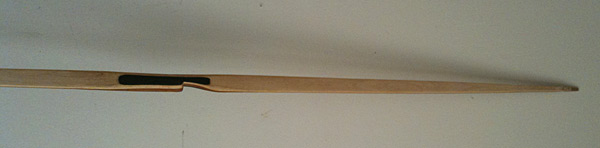

Hallo Bogenbauergemeinde,
nach langer Zeit, wieder einer von mir.
Material: Doussie ( http://www.fletchers-corner.de/index.php?topic=11186.0 ), Hickory + Restholz f. Griff und Tips
Länge: 166cm
N3N: 165cm
Fades to Tips: 3cm -> 0,5cm
Gewicht: zwischen 500-520 Gramm
Hat noch kein Finish bekommen... es fehlen Feinschliff und Lackierung.
Schiesst sich (nach einigem Nachbearbeiten) jetzt ganz freundlich und ruhig mit 55#@28''.
Doussie hat sich klasse bearbeiten lassen. Nur mit der groben Raspel musste man vorsichtig umgehen.
Hier ein paar Bilder und ein kleines Video. Letzteres entstand noch vor der nachbearbeitung... da schlug er noch etwas heftig.

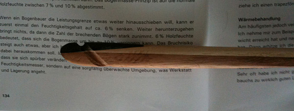

noch eins

Sieht richtig gelungen aus. ;D
Wie sieht es denn jetzt mit dem Handschock aus? ;)

Durch die glätung der holmi-Stufe und Kürzung des oberen was um nen cm ... jetzt erheblich besser

die einseitigen sehnenkerben find ich nett :)
gibts noch bilder im vollauszug?
danke fürs zeigen
