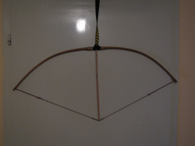

Ich habe hier einen Kinderbogen Gemacht . 41" länge bei 15" auszug .Zuggewicht weiss ich nicht , ist hier
aber auch egal . Material war Esche mit einer Griffwicklung aus Hanfschnur .
Eine meinung eurerseits wäre toll , da es mein erster Bogen ist .

Hallo tommy lee, Herzlich Willkommen in der Befiederer Ecke.
Zu Deinen Erstling, sieht für den Anfang bzw. einen Kinderbogen schon mal brauchbar aus.
Aber die Wurfarme sind schon unterschiedlich, der rechte Biegt sich schon besser als der linke, und beide biegen sich zu Griffnah, zumindest stärker als in der Mitte oder gar an den Enden.
Gerade bei Kinderbögen, hat ein leichter Peitschentiller (die Bogenenden biegen am stärksten), wie er von Wilfrid bevorzugt wird, einige Vortteile: Der Bogen spannt sich leichter, der Sehnenwinkel ist Angenehmer und der Bogen ist Akurater (das heißt Fehlerverzeihender) zu schiessen, und das kommt Kindern mit einer noch nicht perfekten Technik entgegen

@ Dirk : Danke für die Tips ! Den Tiller könnte ich Vielleicht noch verbessern . Andererseits ist es eher
ein "Spielzeug" für meinen 4-Jährigen Sohn der den Bogen meist ohne Pfeile benutzt .
(mit Ritterhelm und Schwert / Schild aus Holz) Der erste Versuch Brach nach wenigen Tagen und
dann packte mich der Ehrgeiz !
Jetzt will ich mir einen bauen und in die Materie tiefer einsteigen .

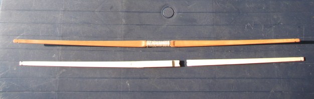

Meine ersten Berührungspunkte war ein Kumpel ,der mich fragte , ob ich ihm für einen
Freund ein Stück Esche für einen Bogen zurichten könnte .
War für mich als Schreiner kein Problem . Er gab mir das Buch von Hilary Greenland mit den Massen eines
Englischen Langbogens .
Jetzt rollen sich bestimmt bei einigen von euch die Zehennägel auf !
Ich habe das Stück Esche mit der CNC-Fräse auf Mass gefräst !
Ich hab dann nichtsmehr davon gehört und das Thema war durch . aber immer wieder nahm ich das Buch
zur Hand (war ne Kopie aus ner Bücherei) wenn meine Maschine mal längere Zeit lief , um darin zu schmökern .
Dann vor kurzem kam der Freund meines Sohnes mit nem bogen , den er bei den Maximilian Ritterspielen in Horb
bekommen hatte . ergo -- Mein Kleiner wollte auch einen . Also im Geschäft ne 5mm massivholzkante in Esche
geschnappt ,den Griff verstärkt und ne Sehne aus einfacher Schnur - fertig . Hielt knapp ne Woche ."Bogen"
gebrochen Kind Heult
. Dann hab ichs nochmal richtig versucht . das ergebniss seht ihr oben .

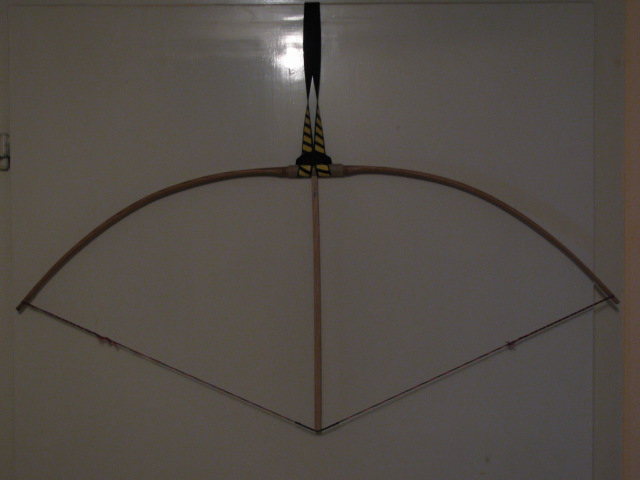

wg. Bogentiller:
Hier habe ich mal reingezeichnet:
rot: wo dein Bogen hauptsächlich biegt
grün: wo und wie er sich im Idealfall biegen sollte!
(Hinweis: Die Kurve ist zur Verdeutlichung LEICHT ÜBERTRIEBEN!)
Aus dem Unterschied kannst Du erkennen, wo und wie man den Tiller noch verbessern könnte.
Für'n Erstling aber schon ganz gut.... (Man muss sich ja noch steigern können!)

nun, im Prinzip hat der Rabe recht, ABER
Geschmackssache!
Rabes Vorschlag macht den Bogen haltbarer aber vielleicht auch schwächer und langsamer. Steifere Enden bringen Geschwindigkeit und ein schnelleres Ende.
Hier scheint der Fehler? wenig zu schaden. Biegung in der Mitte ->Speed und Handschock, am Ende -> weicher Auszug, lahme Krücke
Die Extreme
Ägyptischer Bogen -Flitzebagen
Dazwischen Die verzweifelte Suche der Bogenbauer seit 10 000 Jahren nach dem Optimum :-)
Geschmackssache!
Die Extreme

Re: Kinderbogen
hallo !
Ich habe den Tiller mal etwas überarbeitet .
Ich würde mal gern eure meinung hören .
er hat wohl etwas an zuggewicht verloren (ca. 5lb @15") ,
aber das macht meinem kleinen nichts .
Jetzt zieht er
ihn ohne Probleme "ganz aus"
Wer aufhört besser zu werden , hat aufgehört gut zu sein .
Wer kämpft kann verlieren , wer nicht kämpft hat schon verloren .
- Faltenhemd rigoros
- Beiträge: 714
- Registriert: 06.04.2006, 12:16
Re: Kinderbogen
sieht jetzt viel besser aus. ich denke, den kannst du so lassen und gebrauchen lassen
gute umsetzung der ratschläge
lg, falti
lg, falti
